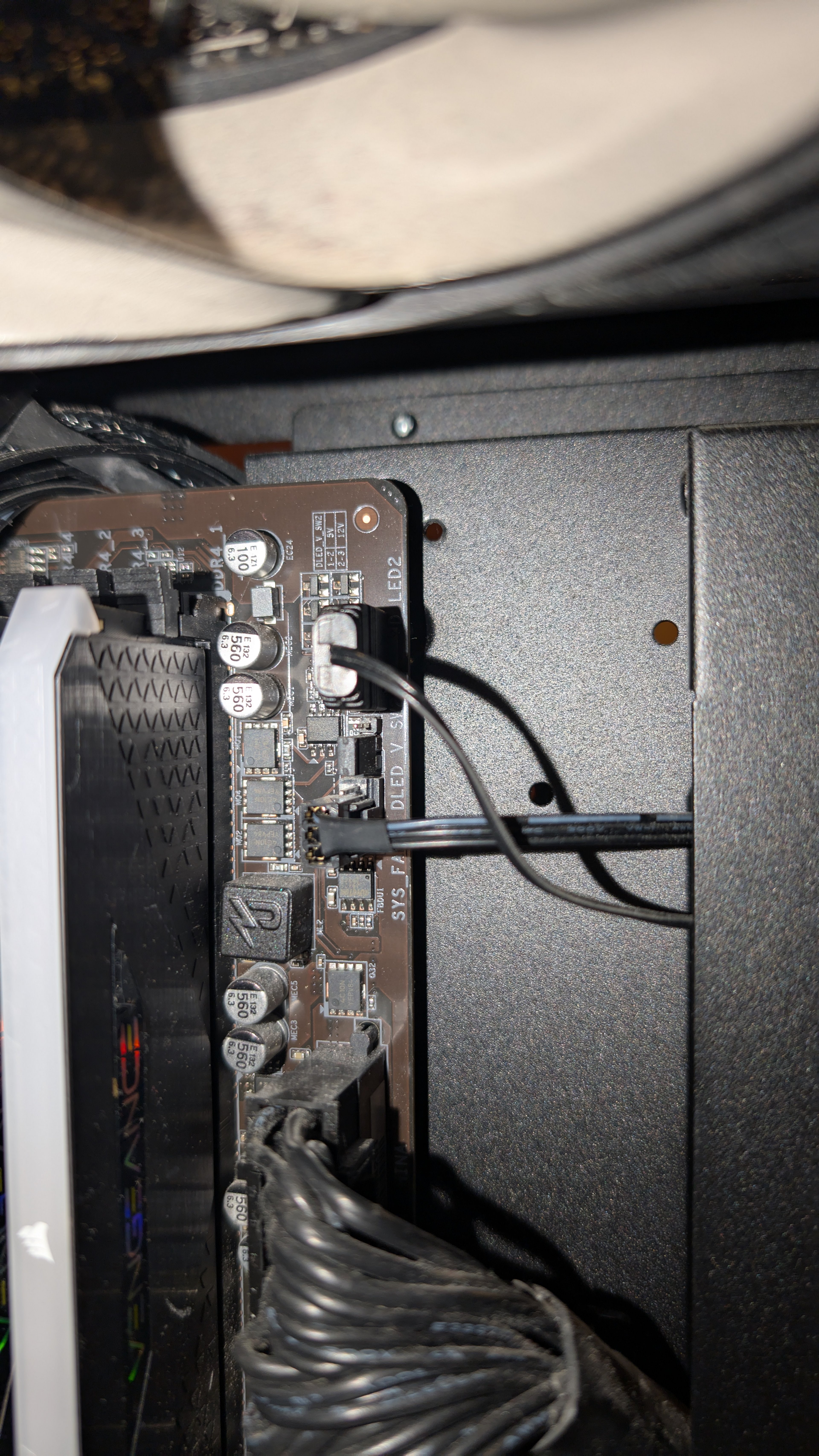

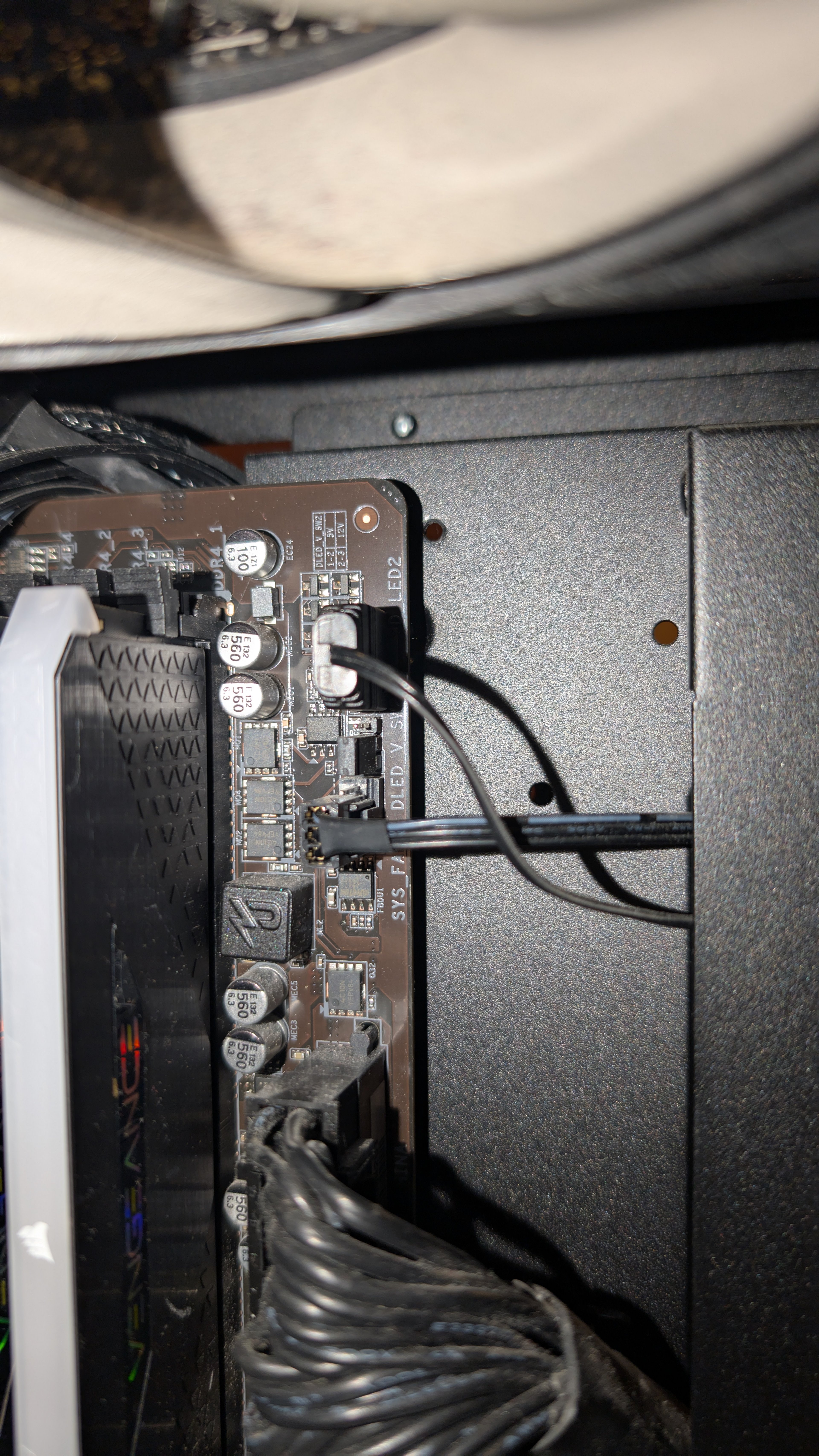

Welche AiO, wie angeschlossen? Mensch Leute, lasst euch doch bitte nicht die eigentlich relevanten Details immer aus der Nase ziehen! Du schreibst daß die Pumpe der AiO wohl nicht anläuft und verheimlichst uns den Rest.
Ok, ganz klar mein Fehler, mit der Bezeichnung konnte ich nichts anfangen. Bleibt immer noch die Frage - wie angeschlossen? Lüfter und Pumpe separat? Wenn ja - wo auf dem Mainboard angeschlossen? Werden die Anschlüsse auch nach dem BIOS reset/setzen auf defaults - korrekt angesteuert?
wie ist diese Aio angeschlossen ? früher gabs welche mit 3 pin für die Pumpe oder ist sie per Sata Strom angeschlossen? bei 3 pin könnte sein das die Anlauf Geschwindigkeit zu gering eingestellt ist im Bios
Also die Pumpe ist zwei Mal auf dem Motherboard angeschlossen(Foto) und einmal per Sata. Die Lüfter sind an die Pumpe angeschlossen.
Im BIOS habe ich jetzt als Regeltemperatur für den SysFan 2(Foto) eingestellt.
