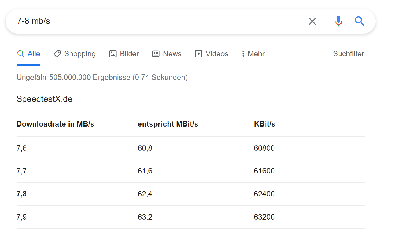

Die volle Leistung sprich "Downloadgeschwindigkeit" kommt nicht am PC an, so 7-8 MB/s statt 12,5 MB/S, was für Air Link doch nicht von Bedeutung ist oder ?
Der Downloadspeed zum Internet nicht, aber es lässt Rückschlüsse auf deine Verbindungsgeschwindgkeit zwischen Router und Powerline zu. 60 Mbit/s würde tatsächlich limitieren, so 100-120 bei maximaler Auflösung über Airlink/VD ist irgendwo das realistische Optimum. Aber selbst wenn es irgendein Gigabit-Lan Adapter wäre, Powerline ist einfach instabil. Kannst ja mal per Hand die Bitrate einstellen und schauen wieviel ohne Ruckler von der Hand geht. Aber wenn du irgendwo bei 50 Mbit landest, bei SS 1.0, wundert mich nicht dass du nichts siehst in Skyrim oder Fallout, die sind wegen ihrem AA nicht so scharf wie Alyx oder Lone Echo bei gleicher Auflösung.
