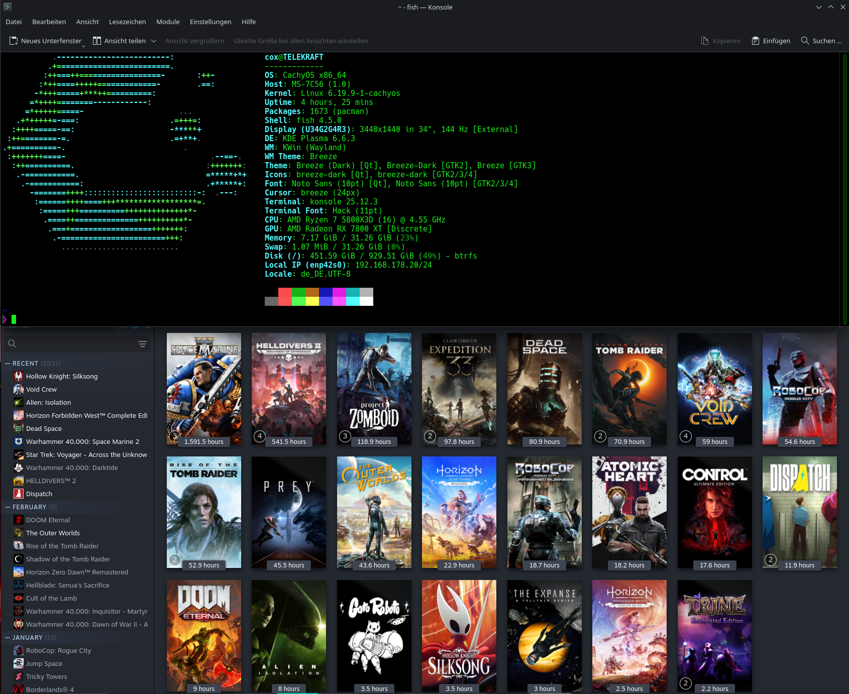

tobi1111 schrieb:
Das später erwähnte Offline Windows 7 wird für Gaming
Warum sollte man das tun wenn fast alles auch unter Linux läuft? :)

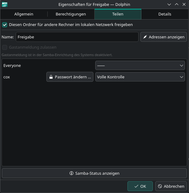

tobi1111 schrieb:
Ich muss jetzt immer erst in den Pfad des shares wechseln. z.B. /home/user/Videos
Dann verschwindet ein schloss Symbol vom share z.B. Medien und ich kann drauf zugreifen.
Wie kann ich das vermeiden ?
Klingt für mich als würden die Shares nicht bei Systemstart geöffnet. Wenn du Rechtsklick auf die Eigenschaften machst, wie siehts da aus? Hast du einen Freigabetab wie ich?
