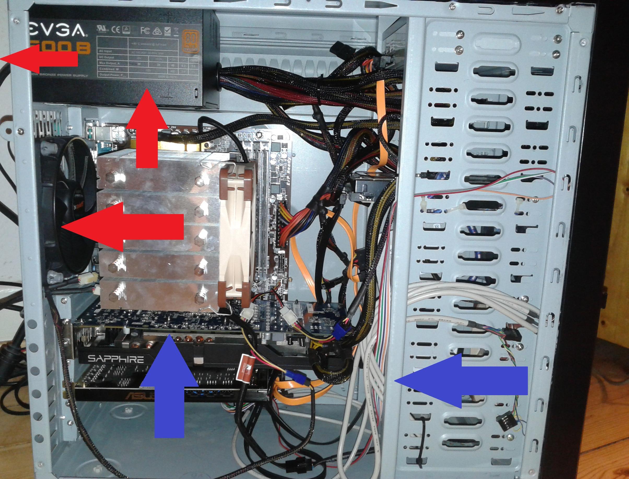

Die Gehäuselüfter vorne saugen Luft ins Gehäuse rein und der Gehäuselüfter hinten sowie der Netzteillüfter befördern die warme Luft raus. Das klappt von den Temperaturen ziemlich gut.
Nicht über den CPU Kühler wundern, der Freezer 13 lässt sich auf dem AMD Board nur so einbauen dass er nach oben oder unten pustet. Vorne/hinten geht nicht mit dem Board. ist aber nicht schlimm, da das Netzteil die Luft aufsaugt, die der CPU Kühler nach oben pustet, und dann weiter hinaus befördert.
Habe ausserdem die Kabel mit Kabelbindern am Gehäuse befestigt, so dass die nicht überall rumfliegen. und der Luftstrom von Lüftern zu CPU / Grafikkarte möglichst frei ist.
Festplatten und DVD Laufwerk sind auch möglichst weit oben eingebaut so dass die dem Luftstrom nicht im Weg sind. Als Gehäuselüfter wurden Arctic F12 PWM lüfter verwendet die im Bios auf 40% Drehzahl gestellt sind.
CPU Temperatur (Phenom II X4 940 @ 3.2 GHz) war damit maximal so bei ca. 50°C und Grafikkarte (Gainward Radeon HD 4870 Golden Sample 1GB übertaktet und mit Accelero TwinTurbo Pro) bei so ca. 55°C

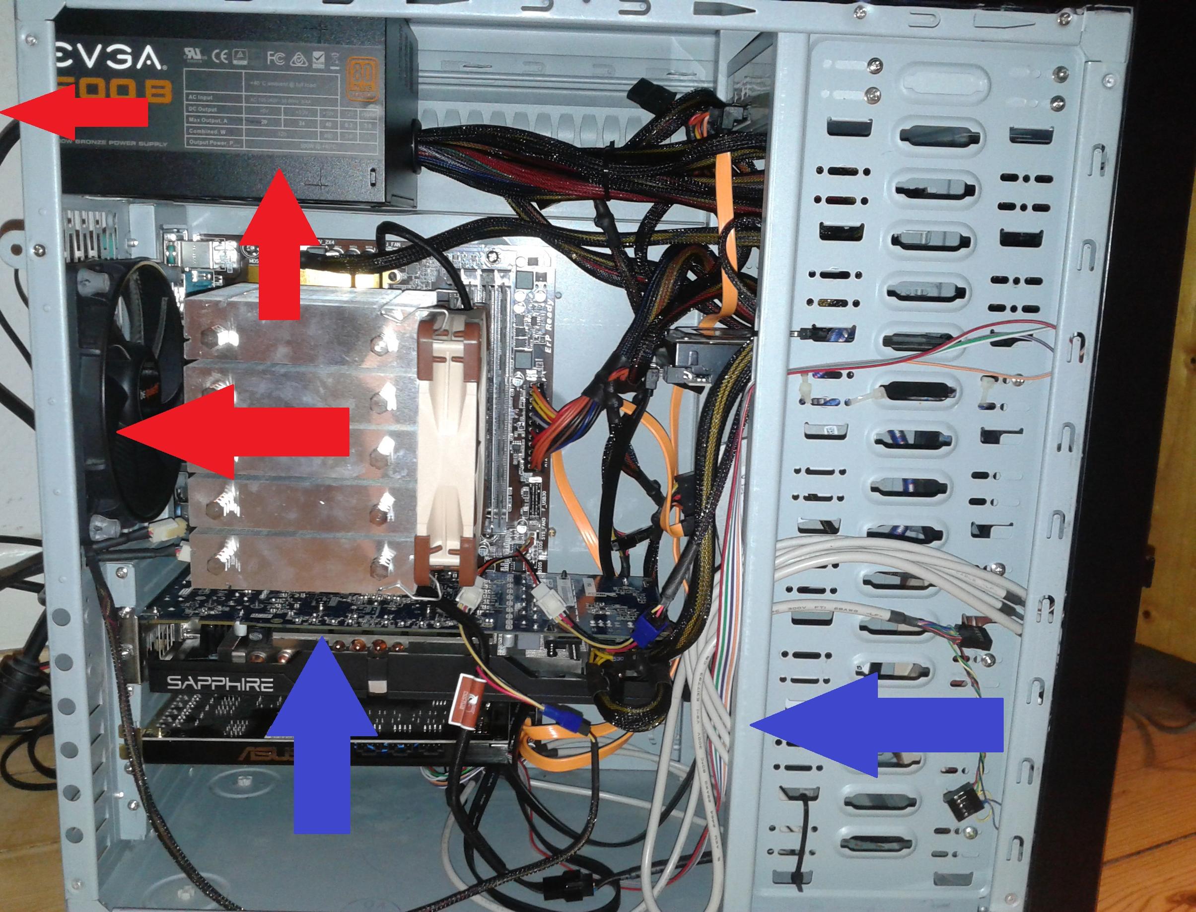

Was mir bei deinem Gehäuse aufgefallen ist, dass du die seitlichen Gehäuselüfter von aussen drangemacht hast. Eigentlich macht man die von innen an die Seitenwand. Und wenn du die schon nutzen willst (wobei ich das nicht für nötig halte), dann lass die beide am besten kalte Luft von aussen ins Gehäuse saugen und Richtung CPU / Grafikkarte pusten).
Würde das bei Nutzung aller vorhandenen Lüfter so machen, dass die vorderen und seitlichen Lüfter Luft ins Gehäuse befördern und der hintere Lüfter sowie das Netzteil die Luft rausbefördern.

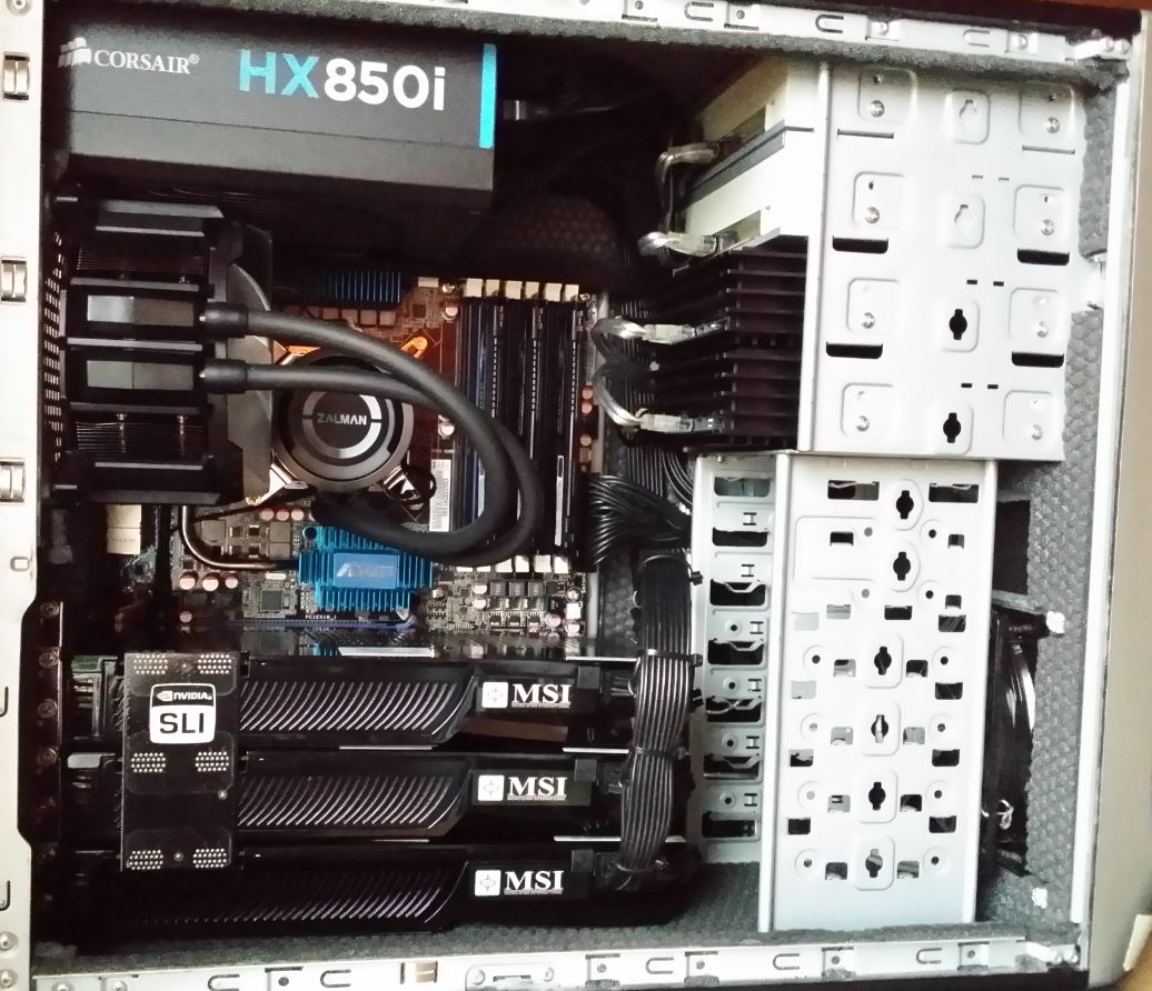

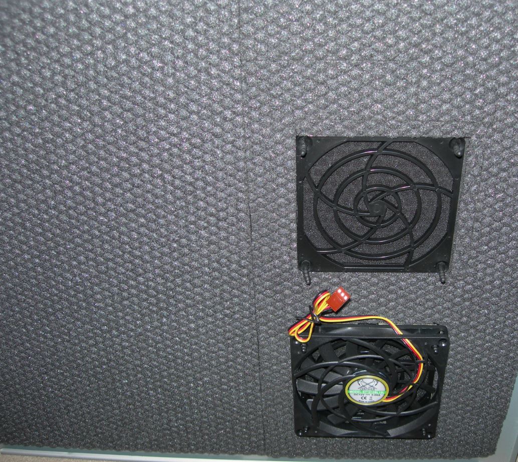

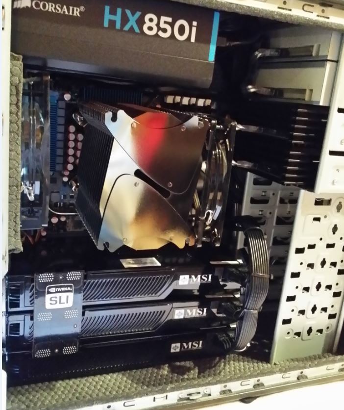

Das die Luft vom Hecklüfter und NT abgesaugt wird ist genau richtig. Wenn nur die installiert sind zieht Luft automatisch durch alle Öffnungen nach. Nur einsaugend neigt nach kurzer Zeit zu Überhitzung, da die Wärme nicht abgeführt wird. Zum einen würde ich für 2 Grad nicht zusätzliche Lüfter installieren, zum anderen halte ich es für die beste Lösung (von außen betrachtet) oben an der Seite keinen zu verbauen, sondern nur einen Filter, da die Luft nur auf die obere Lamelle des CPU-Kühlers trifft und unten am Seitenteil einen der Noctua innen einsaugend verbauen (mit Filter davor). Der Grund ist, da das Axialgebläse warsch. stark von der kälteren Außenluft profitiert. Vorne würde ich nur einen Lüfter verbauen, dort ist nur Mesh, der guten Luftstrom zulässt. Der kommt vor allem der HDD zu Gute.

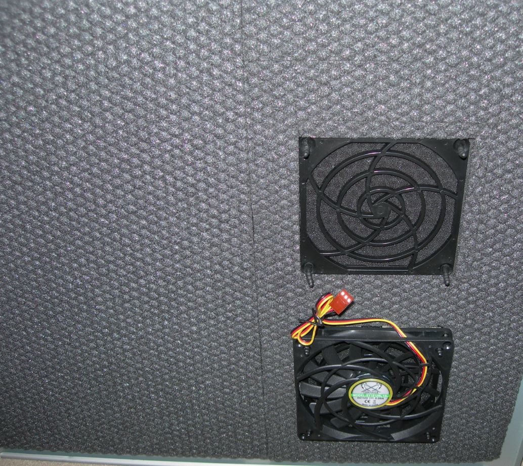

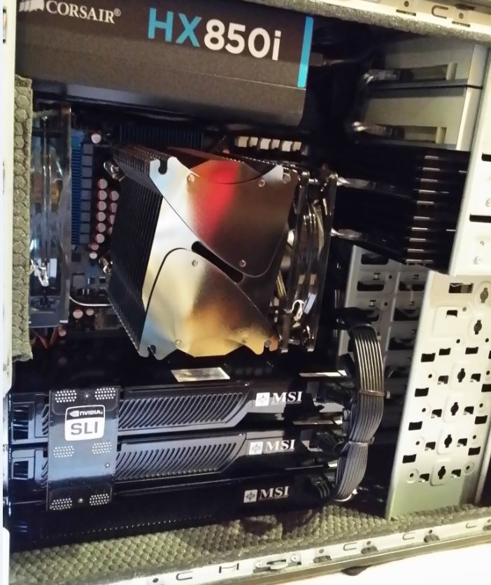

Seitenteil: (hier mit Scythe vom Test)
Alter Kühler, der den Einlass im Seitenteil blockierte:
Neuer Kühler, Kühlluft direkt von der Seite:
Insgesamt habe ich weniger Lüfter, kein Probleme mit Hitze oder Lärm, obwohl kleineres Gehäuse mit schwerer Dämmung...

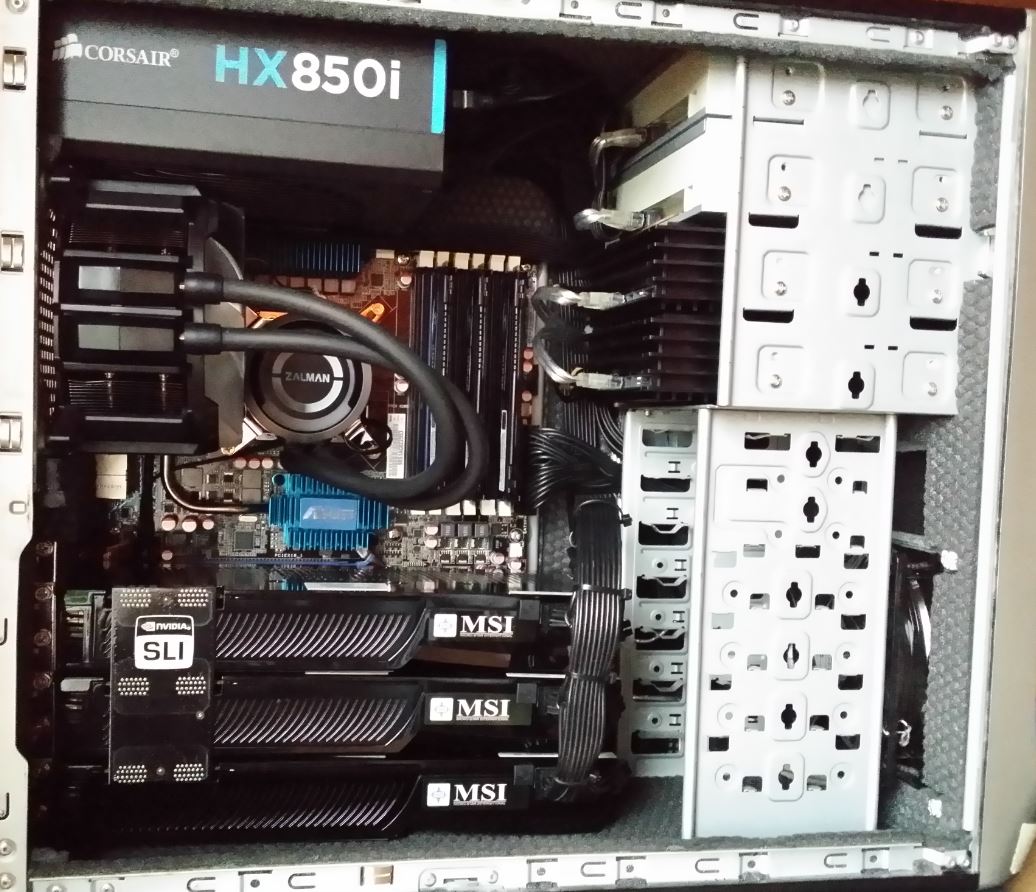

@Fatal Justice:
Das sieht mir sehr nach einer Wasserkühlung aus. Da wird ein Vergleich doch eher schwierig.
Luftkühler sind immer stark abhängig von der Außentemperatur. Es ist klar, das im Hochsommer andere Voraussetzungen herrschen als im Winter und kühlem Raum. Die Temperatur pendelt sich, wenn der PC schon länger läuft, recht schnell ein. Kalt braucht das länger. Bei guten Gehäusen bzw Lüftungskonzept wird die Wärme gut abgeführt, bei anderen nicht. Das ist aber extrem abhängig von der Hardware, wo es ja X hoch N Möglichkeiten gibt.

Der Zalman ist eine AIO Wakü, das stimmt, aber der Radiator wird ja auch mit Luft gekühlt. Besser sind die nicht unbedingt. Aber jetzt zieht der Lüfter Luft aus dem Seitenteil, welches vorher verdeckt war. Das Ergebnis ist eine Verbesserung von 2 bis 10 Grad, je nach Kern im Idle und 10-12 Grad unter Last; bezogen auf die CPU. Das ist schon eine Hausnummer.

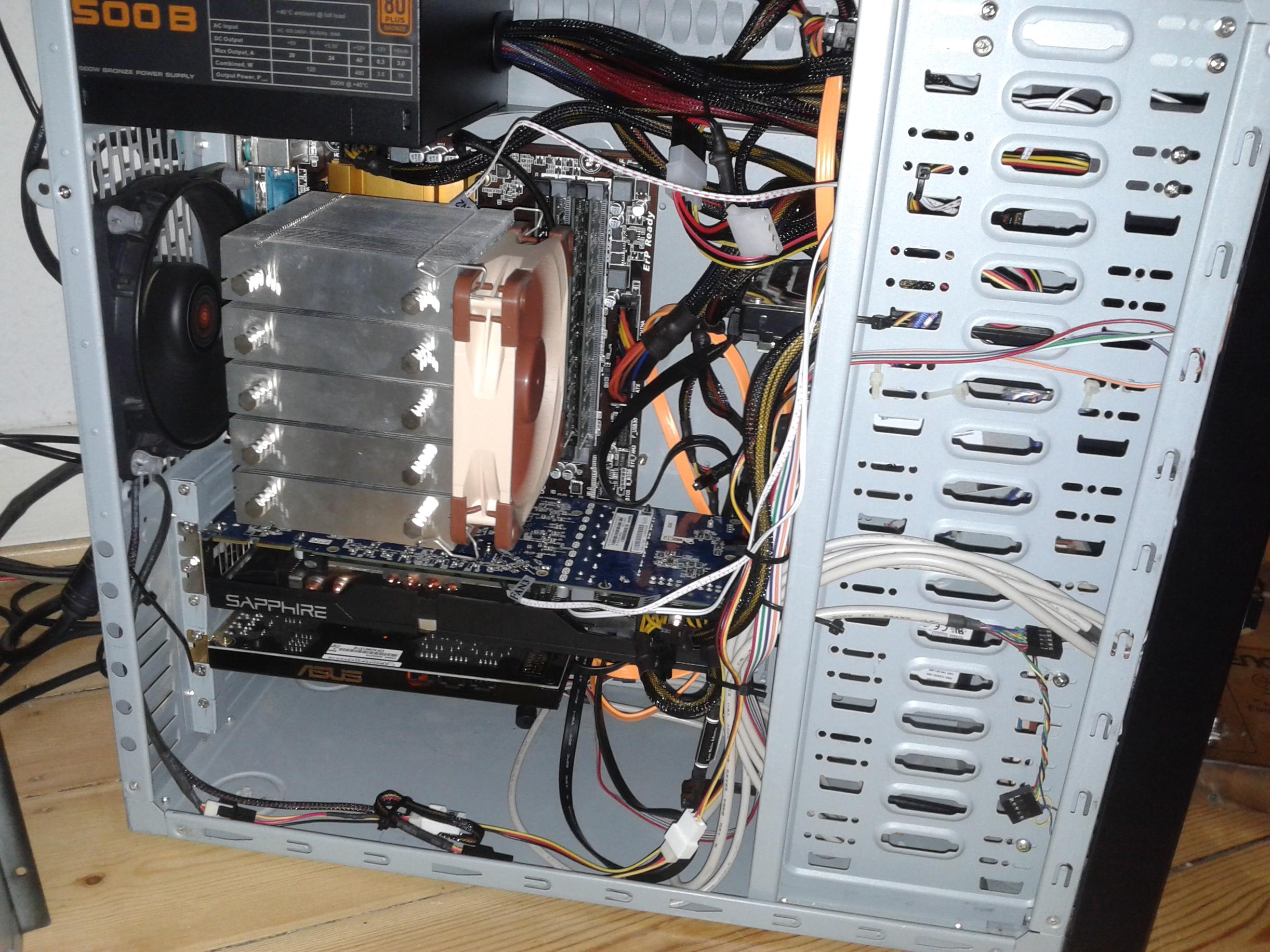

3. Seite oben und vorn oben raus (im Anhang)
4. Seite oben rein, vorn oben raus
Die für die GPU beste Konfig ist die dritte. Für die CPU und System die erste.
Da aber die CPU bei Variante 3 bis max 49°C ging, werde ich die Variante nehmen.

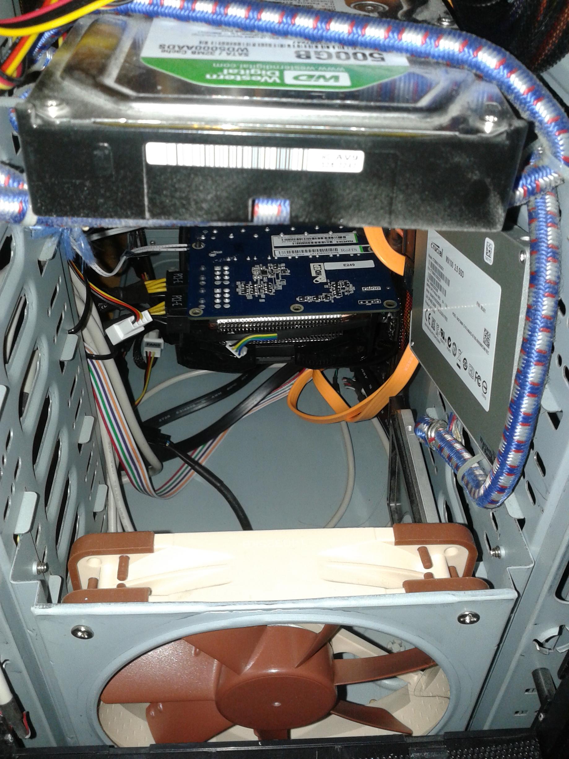

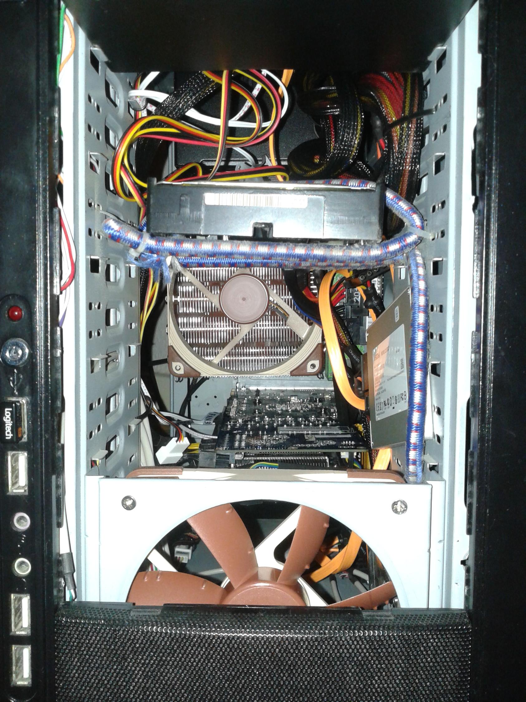

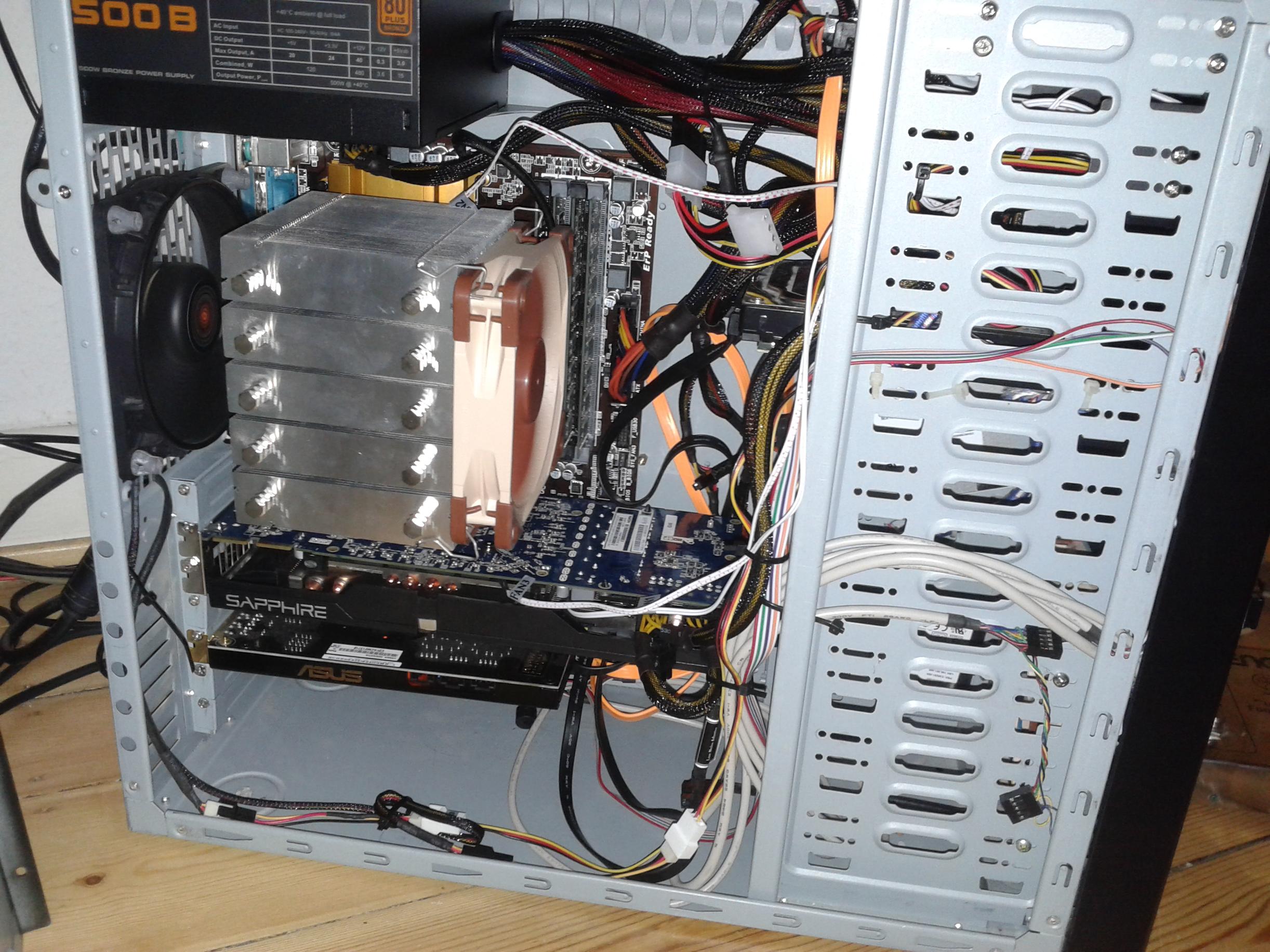

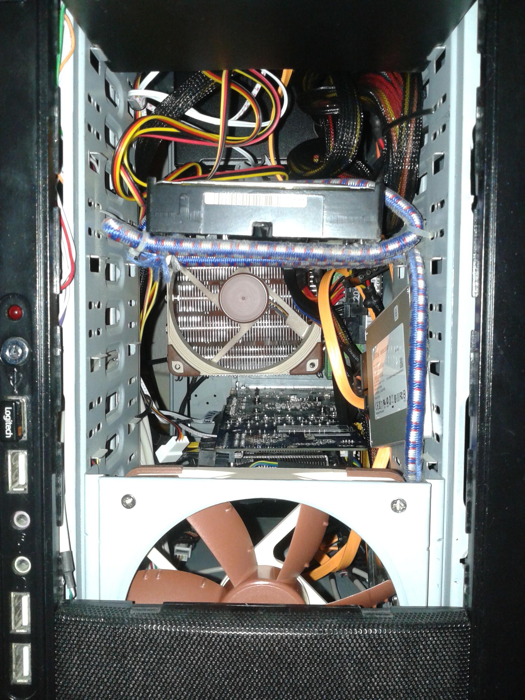

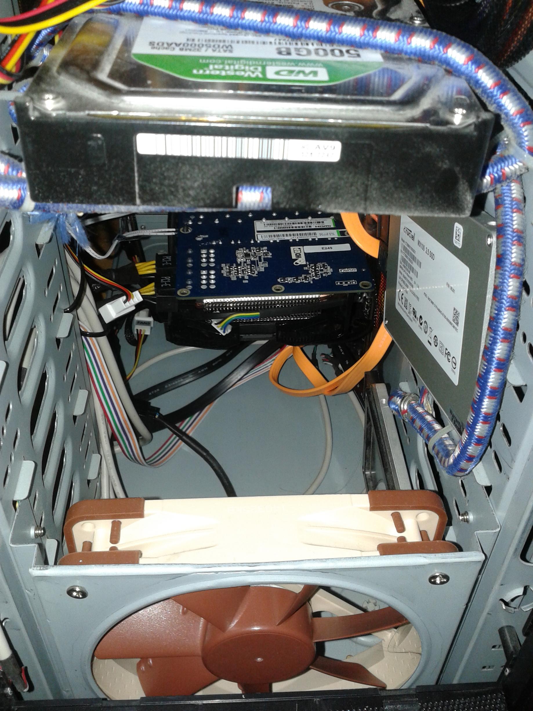

Na ja, das würde ich so nicht sagen. Sieht vielleicht auf den ersten Blick so aus, hab deswegen nochmal Bilder gemacht:
Von der Seite (ein Lüfter rein, ist nichts neben der Graka,
vor dem CPU Kühler ist nur sehr wenig
und dem Luftstrom des Gehäuselüfters vorn, unten ist auch nur wenig im Weg (die Satakabel bekomm ich halt nicht weg).

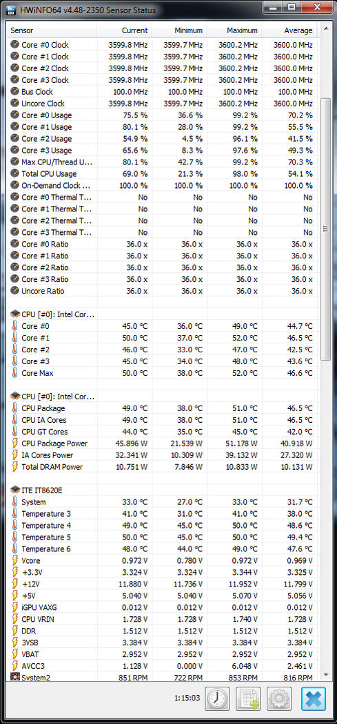

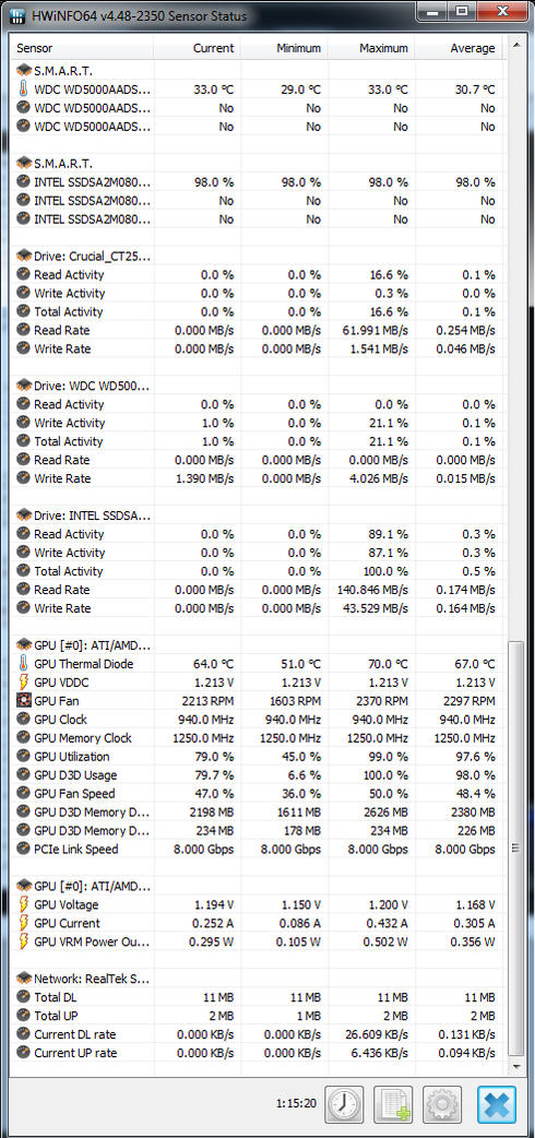

Aber die Temps sind momentan im grünen Bereich. Nach fast nem ganzen Tag Zocken (mit kurzen Unterbrechungen :D) war die Grafikkarte bei max. 71°C mit 50% Lüftergeschwindigkeit und der wärmste Kern bei 55°C. Also alles im grünen Bereich. Und wenn der stärkere Lüfter drin ist, kann ich noch etwas mehr kühle Luft reinschaufeln lassen.
Allerdings finde ich es schwer das Luftvolumen des Netzteils mit einzubeziehen. Es ist mit einem 120mm Lüfter versehen, aber auf jeden Fall sehr leise. Woher weiß ich, wieviel Luft es nach draußen bringt?
Wenn ich mir die Werte beim Spielen anschaue, dann müsste mein System beim Zocken irgendwas um die 350W verbrauchen, oder ist das zu wenig? Grafikkarte ca. 250-260W (225W + 15%) he nach Auslastung, CPU und RAM zusammen irgendwas um die 50-60W.
Dann dürfte der Lüfter im Netzteil mit ca. 100rpm laufen (nach dem Test zu urteilen http://www.hardwareluxx.de/index.php/artikel/hardware/netzteile/29562-roundup500w0114.html).
Wenn also vorn und hinten die gleichen Lüfter verbaut sind und der be quiet an der Seite bleibt, kann ich die Luftzu- und Abfuhr so einigermaßen aufeinander abstimmen.
