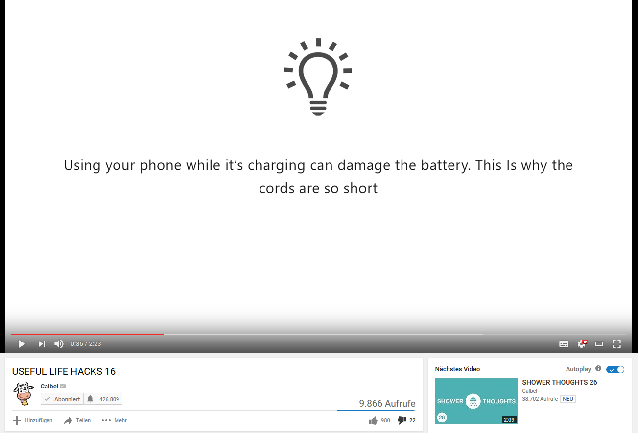

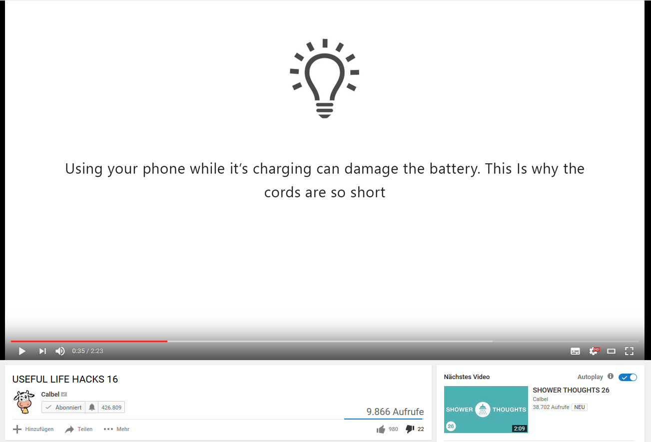

Hi,
Ich habe mal ne frage bezüglich Akkus, denn anscheinend lag ich immer falsch. Ich dachte immer das Ganze wäre Teil der Vergangenheit aber anscheinend stimmt das ja nicht. Denn mir wird immer wieder gesagt das man Akkus nicht wärend dem Laden benutzen soll. Da diese davon kaputt gehen bzw. kaputt gehen könnten.
Da ich das eben noch einmal in einem Video gesehen habe, wollte ich die Frage einfach mal an euch liebe Forum-Nutzern weiterleiten.
"Using your phone while it's charging can damge the battery. This Is why the cords are so short" - Calbel
https://www.youtube.com/watch?v=--X8PXXGgwE&t=0s
thx für erue Hilfe :)
