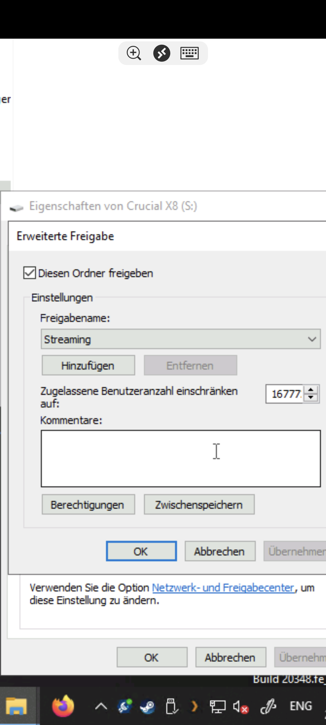

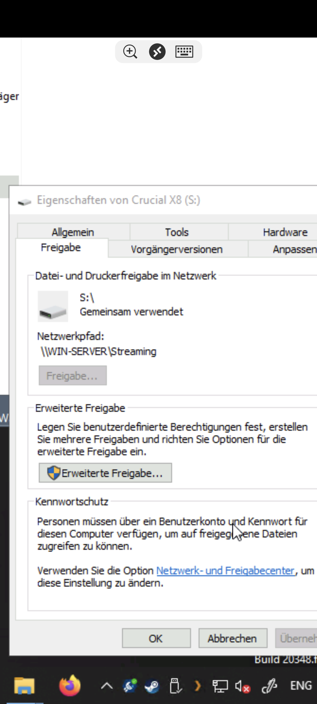

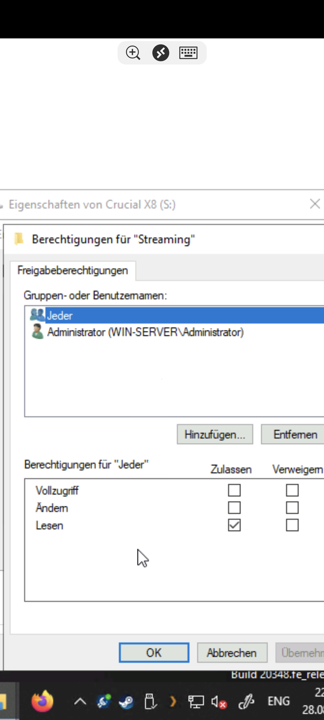

Bei mir ist die Freigabe wie folgt eingerichtet und funktioniert tadellos. Zugriff vom Netzwerk nur über die Zugangsdaten vom Server.
Ja ich weiß, läuft halt über das Adminkonto aber da Plex und mein Hauptrechner die einzigen beteiligten sind die darauf zugreifen wüsste ich nicht, wozu ich noch einen Nutzer anlegen soll.
Ist vielleicht nur sehr rudimentär, aber tut was es soll egal ob im Heimnetz oder per VPN.

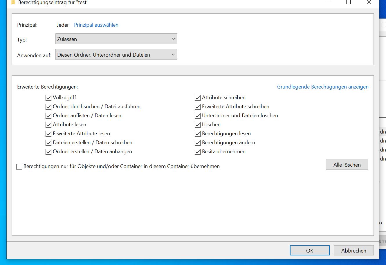

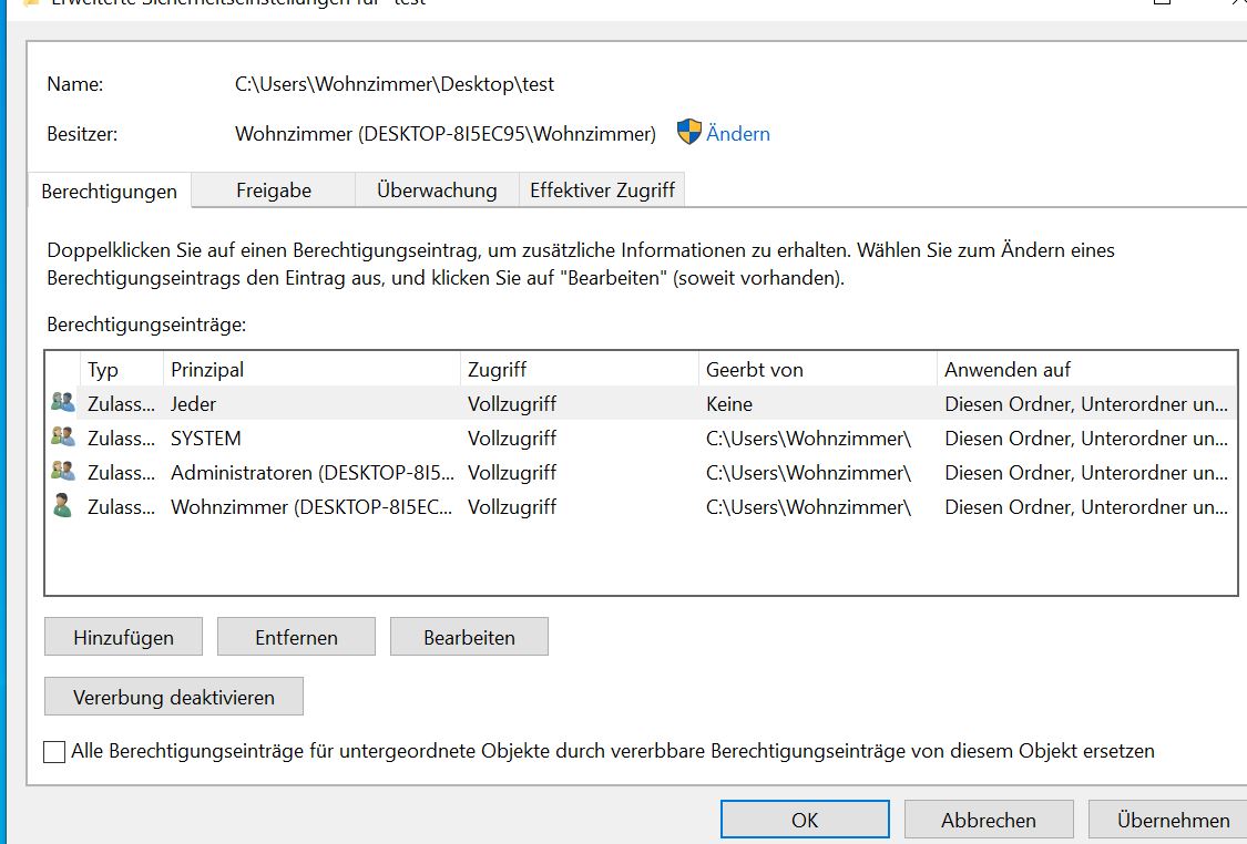

Die Berechtigungen sind vererbt!
Witzig ist nur das ich im Netzwerk vom Windows 10 Rechner, den Windows 11 Rechner sehen kann und sogar auf einen Freigegeben Ordner zugreifen kann.

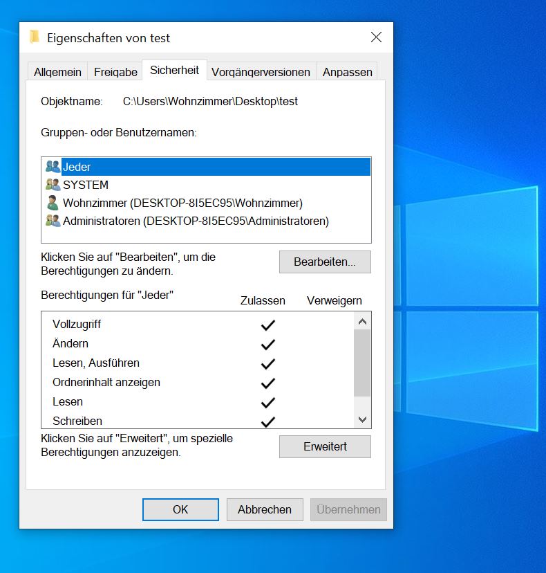

Ja den Benutzer "Wohnzimmer" gibt es auf meinen Zweitrechner, dieser ist auch der Admin.
Ich hoffe ich habe die richtigen Bilder gemacht.

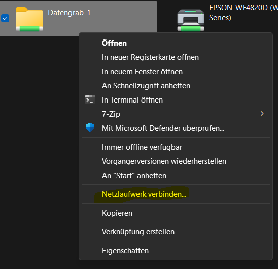

@TheG2mer3d9y wenn du die freigegebenen Ordner siehst, sollte doch per Rechtsklick das einbinden als Netzlaufwerk ebenfalls funktionieren.
So schonmal versucht? Immerhin siehst du die Ordner im Explorer ja.
Wenn du beim Verbinden danach gefragt wirst, gibst du an, das du andere Zugangsdaten nutzen willst und gibst die passenden Zugangsdaten vom Nutzer "wohnzimmer" nochmal neu an.

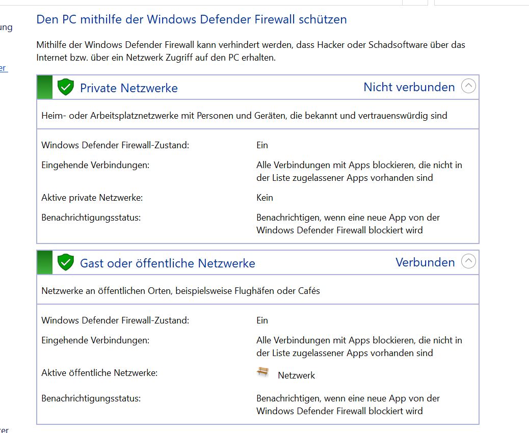

Wie ist die Firewall auf dem Windows10 Rechner konfiguriert?

So sieht es in meiner Firewall aus.

Ich habe die Firewall deaktiviert und im Netzwerk sehe ich den Windows 10 Zweitrechner nicht.
