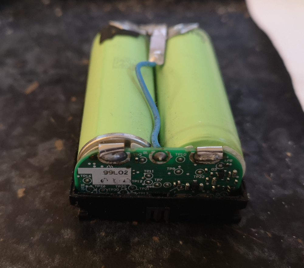

hab hier einen alten Canon Akku LP-E6N der sich nicht mehr aufladen lässt.
Da ich immer wieder einen großen Basteltrieb habe, hab ich diesen Akku geöffnet und die Zellen ausgetauscht.
In dem Original Akku waren 2x NCR18500A drin. Welche ich nachbestellt habe. Kosteten nur 6€ das Stück.
Nach dem einlöten hab ich jetzt das Problem das meine Canon sagt die Kommunikation mit dem Akku wäre nicht möglich und ob es sich um einen Original Akku handelt. :heul: Funktionieren ohne Akku-Kapazitätsanzeige tut das Ganze aber und Gefühl wie ein neuer Akku.
Im Original Ladegerät kann ich das Ding jetzt auch nicht mehr laden.
Im meinem Bluemax Ladegerät funktioniert das Laden
Muss oder kann ich die Elektronik resetten? Damit das Teil wieder kommuniziert.

Die Zellen werden an eine kleine PCB gelötet. Dort werden höchstwahrscheinlich SN und so drin sein.

@Tornhoof die Akkus werden an den Info-Chip angelötet

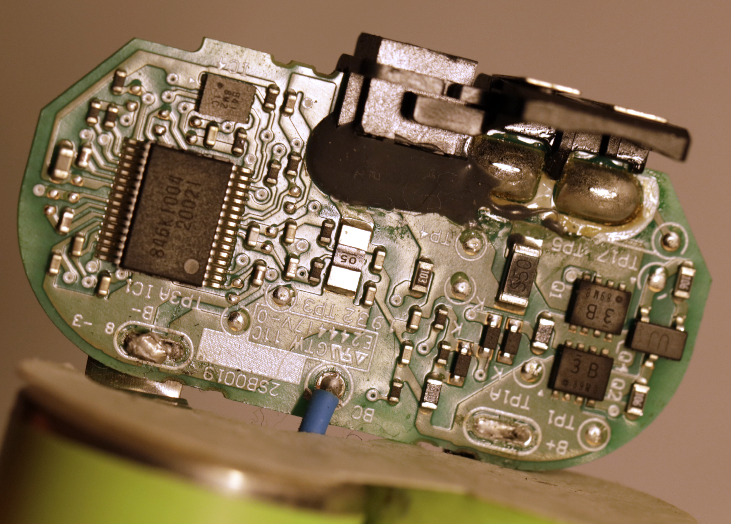

von dem reset habe ich keine ahnung, bin aber auch interessiert...gibt's auf der platine nen chip mit mehr als 3 beinchen? das müsste der sein...mit bezeichung und datasheet könnte man mal weitersuchen.
das ist die unterseite

haste mal den fetten chip mit den 20 beinchen gegoogled? das ist bestimmt der der nein sagt. vll gibt's da nen pinout.
