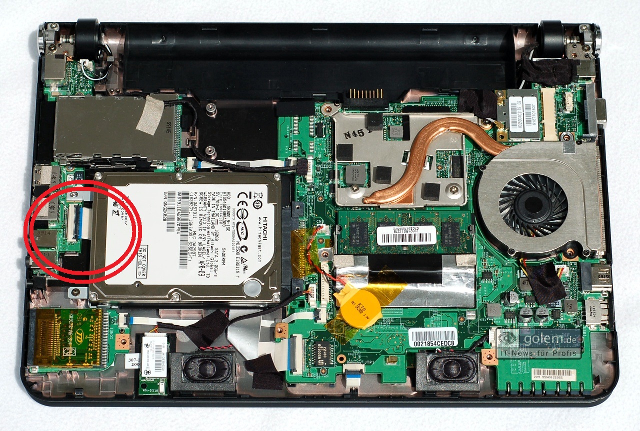

mein Akoya E1312 Notebook ist mir runtergefallen. Seit dem Sturz startet es nicht.
Habe es aufgedreht und gesehen, dass ein Innenteil der USB Buchse durchgestoßen wurde und die Verbindung zur Festplatte zerstört hat. (Dort sind so kleine "Härchen" auf der einen Seite sind diese abgerissen)
Kann es daran liegen das das Notebook nichtmehr startet? Hier mal ein Bild was ich meine.
Wisst ihr was ich machen könnte?

nahezu ganz sicher sogar! Mach mal ein Foto von Deinem. Sehr wahrscheinlich hat die Platine auch noch schaden genommen!
wobei das von Dir eingekreiste nicht die HDD Anschlüsse sind, die sind genau auf der anderen Seite an der HDD ran, sondern der USB Anschluss, kann aber ebenso zu einem Kurzschluss führen!

Das einzige was auffallen war, waren diese Härchen die abgerissen sind...
wie gesagt, das Kabel, was du markiert hast, ist erst mal nicht wichtig, denn das ist ja nur für die seitlichen Anschlüsse, wenn du willst , kannst das Kabel von dem Stecker erst mal ganz abziehen, du sollst nochmal das Kabel von Powertaste zu MB kontrollieren , bzw. der Stecker vom MB nochmal abziehen und wieder anschliessen
