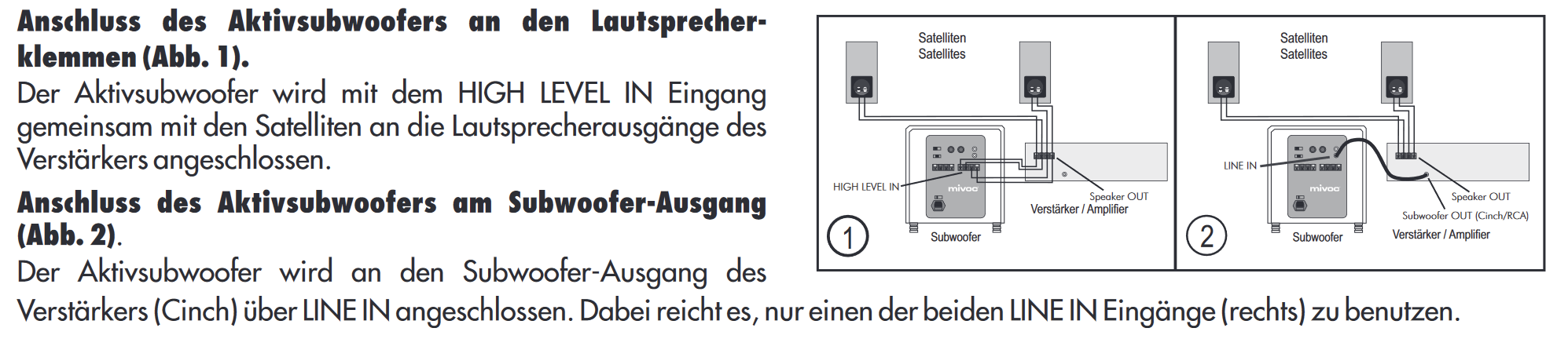

Mal abgesehen davon, dass der Sub für die Bose leicht überdimensioniert ist [Ironie off]: Ich würde dir den Anschluss so empfehlen, wie er in deinem Link zum Mivoc in der untersten Illustration skizziert ist: Also die L/R-Ausgänge der Soundkarte auf die High-Level-Eingänge des Subs und die Bose dann an den High Level-Out des Subs anhängen.
Begründung: Damit verstellst du im PC (oder mit der Laufstärkeregelung) die Gesamtlautstärke der 2:1-Kombo.
Das Verhältnis von Sub zu Bose regelst du beim ersten Mal am Sub selbst (Level). Dabei würde ich einen eher zurückhaltenden Pegel und eine nicht zu hohe Trennfrequenz vorschlagen, sonst erschlägt der Sub alles bei etwas höherer Lautstärke. Trennfrequenz etwa 120 Hz.

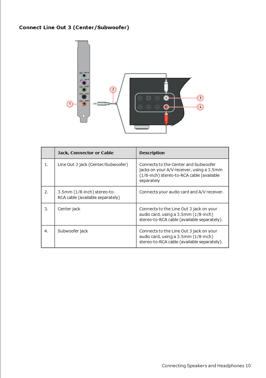

Genau den Subwoofer via Klinke auf Cinch an die Soundkarte an den "orangen" Port und auf Subwoofer einstellen im Treiber.
Da die Boxen bereits aktiv sind, werden diese nicht via Lautsprecherkabel an den Subwoofer angeschlossen, sondern weiterhin via Klinke/Line angeschlossen.
Crossover am Subwoofer dann voll aufdrehen, die Soundkarte übernimmt die Frequenzaufteilung.

Die Bose Lautsprecher sind bereits aktiv und werden weiterhin via Klinke an die Soundkarte (grün) angeschlossen.
Der Subwoofer via Cinch/Klinken Stecker an den Subwooferausgang (orange) der Soundkarte.
Im Treiber einstellen dass ein Sub angeschlossen ist.

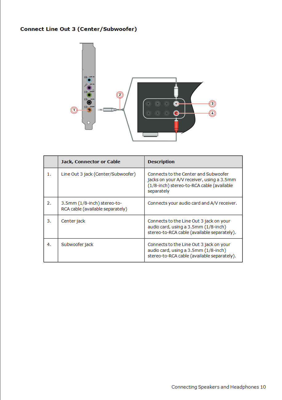

ist das egal wenn ein cinch kabel vorne orange/gelb statt weiss ist?

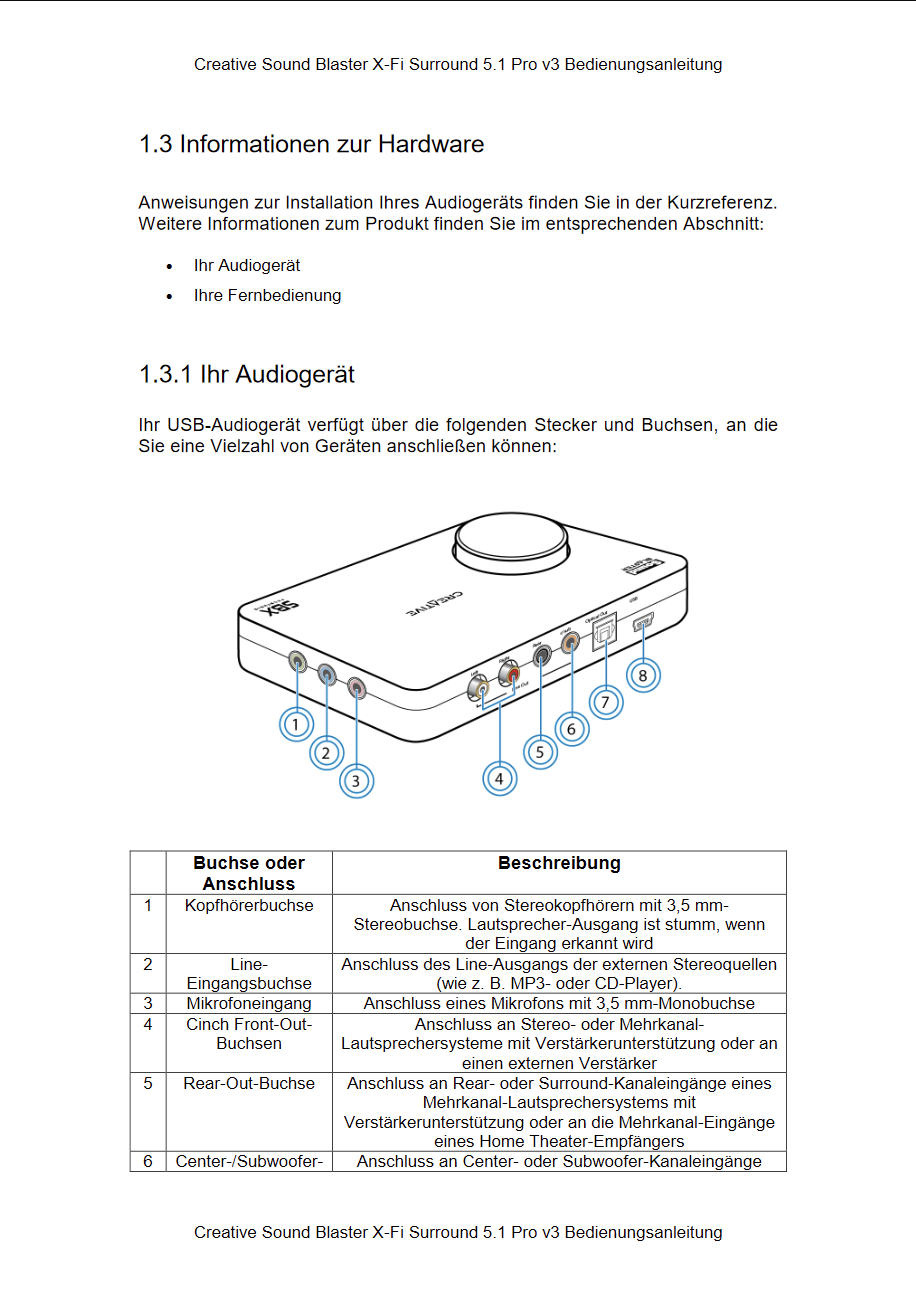

Diese Creative Sound Blaster X-Fi?
Handbuch

Wie dem Handbuch zu entnehmen, handelt es sich meist um einen kombinierten Anschluss für Center und Subwoofer. Daher ist der Subwoofer nur über einen Cinch-Stecker zu verbinden.
