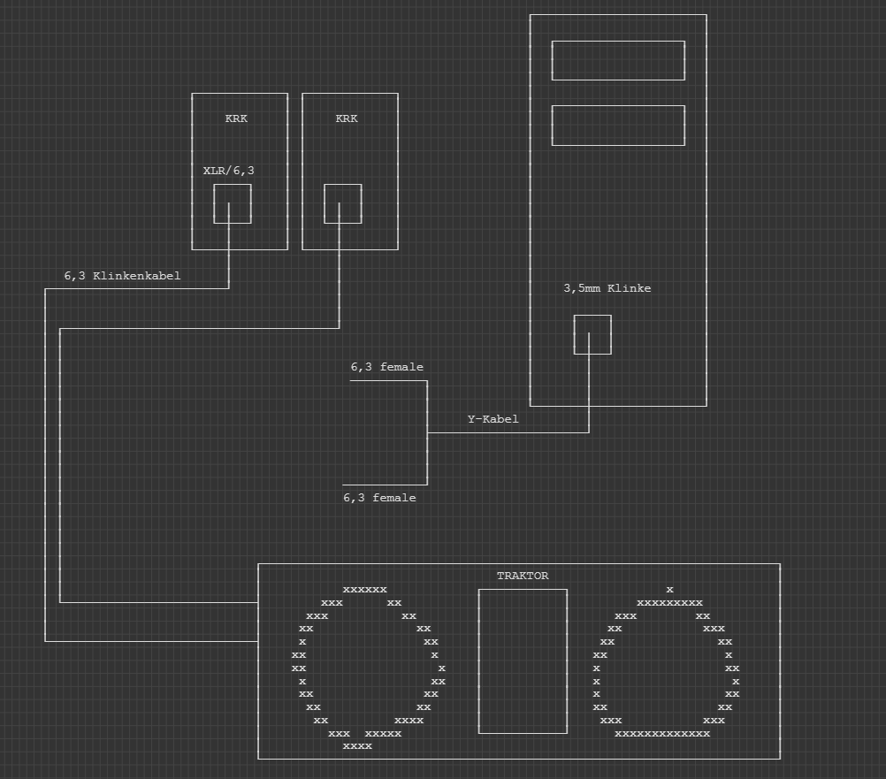

Ich möchte die Lautsprecher ja für den PC benutzen und wahlweise für den DJ Controller. Der PC hat einen einzelnen 3,5mm Klinkenausgang. Der Controller 2 Cinch-Ausgänge (wie du schon sagtest).
Vorzugsweise werden die Lautsprecher am PC genutzt (über das Y-Kabel). Will ich sie am DJ-Controller anschließen mache ich dies direkt (ohne das Y-Kabel)
Vielleicht hilft diese Zeichnung?
Ah, ok... hehe... ja.
Allerdings benötigst Du beim Kabel vom PC auf der Seite zum Anschluß an die LS Klinkenstecker (also male).
Und ganz Bequeme würden sich vermutlich dann noch einen (evtl. fernbedienbaren) Umschalter (Splitter/Switch, bspw. sowas) dazwischenschalten, um sich das Kabelgestöpsel zu sparen - dabei müßten dann allerdings wohl andere Kabel sowie Stecker-Adapter benutzt werden.​
