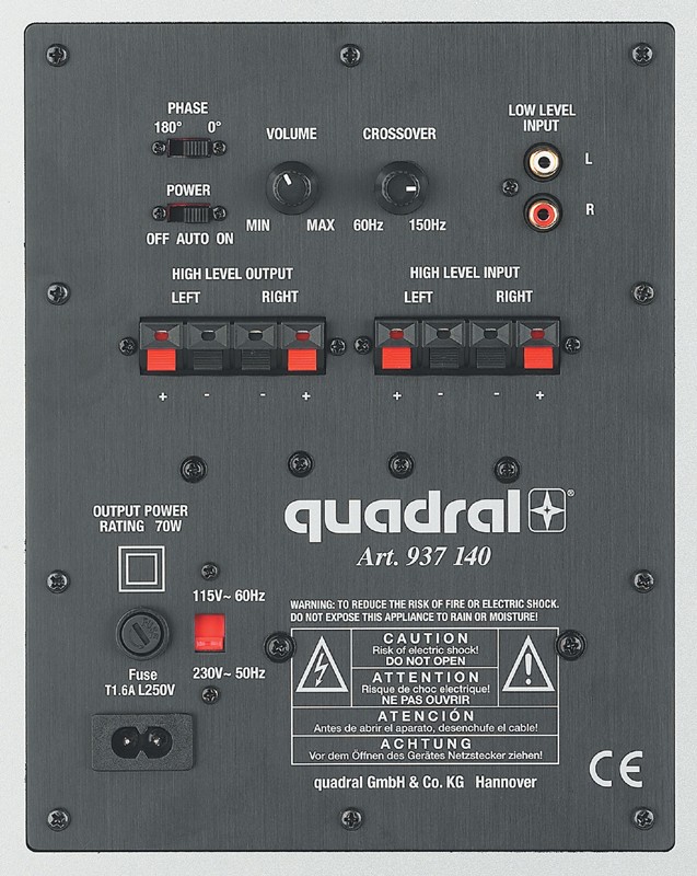

Mein Plan sieht vor, dass ich den Sub an meinem PC anschließe.
Momentan habe ich zwei Arcus TM 35 angeschlossen die über nen AMP an meiner Asus Xonar DGX betrieben werden.
Nun komme ich zu dem Problem, dass der Ausgang meiner DGX ein kombiniertes Sub/Center rausgibt, aber mein Sub nicht nur einen Kanal, sondern zwei (für Low-Level Input) fordert.
Kann ich da einfach den Sub-Kanal mit nem Y Adapter anschließen oder wäre das nicht mal nötig? Quasi nur einen Input belegen.
Der Sub wird ja normalerweise an einem Klinke-/Cinch-Ausgang betrieben und dieser hat ne Frequenzweiche, um die Satelliten über den "High Level Output" zu betrieben und die niedrigen Frequenzen über den Sub selber abzufeuern.
Unklar sind für mich weiterhin der Zweck des "High Level Input", der "Phase" 180 oder 0 und der Auto-Stellung beim Strom.
Du kannst sowohl den High lvl Input als auch den Low lvl Input nutzen.
Wenn du den High lvl Input nutzt, würde ich von deinem Verstärker zu dem Sub und von dem Sub zu den Lautsprechern gehen. Dann regelt sich auch automatisch mit den Lautsprechern der Sub. Es sei sen du hast einen richtigen Ausgang für den Sub an deinem Verstärker. Dann diesen nutzen.
Alternativ von der Soundkarte. Dann kannst du aber nur manuell den Sub regeln. Entweder über den PC oder auf der Rückseite des Subs. Anschließen wie du möchtest. Entweder per Y Kabel oder ohne. Am besten du testest beides und entscheidest dich für das was dir klanglich besser gefällt.
Allgemein würde ich beide Varianten (Low lvl in vs. High lvl in) testen und dich dann entscheiden.
Über die Einstellmöglichkeit der Phase, würde ich mich im Internet mal einlesen. Ist hauptsächlich dafür da, falls der Bass nicht zur Musik passt. Dann kann man indem man die Phase ändert, dies etwas anpassen.
Der Power Schalter steht entweder für immer an / immer aus / oder auto für automatisch an wenn ein Signal vorliegt.
Der Sub ist im übrigen ein reiner aktiver Sub. Also egal wie du es anstellst, einen 5.x Verstärker ist in jedem Fall notwendig, sofern du alle 5 Lausprecher betreiben möchtest. Falls nur zwei, dann über deinen jetzigen AMP.
Um welchen Verstärker handelt es sich?
Das ist ein aktiver sub, den kann man sowohl in einem 2.1, 5.1 oder 7.1 system verwenden.
Entweder schleißt du ihn zwischen die frontlautsprecher (für 2.1) und stellst mit dem crossover die übergangsfrequenz ein, oder mit dem low level input (ein input reicht) an den pre out von deinem AVR (für 5.1 oder 7.1)
Wie soll man dort 6 Lautsprecher anschließen? Also ich sehe nur 2 Outputs (links und rechts) und 3 Inputs (links, rechts, sub). Also ist es nur 2.1
Man kann den Low-Level-Input mit dem ganzen Spektrum befeuern, es wird aber nur alles kleiner "Crossover" an den Subwoofer weitergegeben.
"High Level Input" ist sind zwei Lautsprecher für links und rechts. Die gehen bei Input rein (vom PC) und bei Output an die Lautsprecher raus. Schätze mal Crossover greift hier auch und gibt nur alles größer Crossover weiter.
Auto-Stellung schält den Subwoofer bzw. alles automatisch in den Standby, wenn länger kein Signal mehr kommt - Stromsparmaßnahme.
"Phase" ist irgendwas spezielles, nichts besonderes.

Da das Gerät ja aktiv ist, würde es doch bei einem Eingang über 2 Kanäle (Y) mehr "Leistung" beiten. Oder nicht, da die Leistung der Soundkarte einfach nur aufgeteilt wird?

Teilweise verstärkt sich das Signal für den Subwoofer, wenn du beide Low lvl Inputs nutzt. (links u. rechts) Einfach mal testen wie es sich in deinem Fall auswirkt.
Das mit dem 5.x Verstärker hat sich, wie bereits geschrieben, darauf bezogen, wenn du alle 5 Lautsprecher in einem 5.1 System auch nutzen möchtest.
Da für "echtes" 5.1 jeder Kanal einzeln angesprochen werden muss, wäre aus diesem Grund ein dem entsprechender Verstärker (AVR) notwendig.
Falls du allerdings den Sub in einem Stereo System nutzen möchtest, kannst du auch bei deinem jetzigen AMP bleiben.
Pre Outs sind quasi mit Subwoofer out gleichzusetzen.

Ganz einfach das System ist kein Aktives System (Eigener Verstärker), sondern ein Passives (für einen AV-Receiver gedacht) und somit ohne AV Receiver auch kein 5.1 Ton.

Weil nur dann alle Satelliten mit "Saft" versorgt werden. Entweder einen 5.1-Verstärker/Receiver oder drei Stereo-Verstärker.
Mit Deinem TDA7492 kannst Du aber zumindest ein 2.1 aufbauen. Dafür gehst Du vom PC wie gewohnt zum Amp mit Klinke/Cinch. Dann mit den Lautsprecherkabeln in High-In am Sub und vom High-Out zu den Arcus.
Btw.: Das Subwoofer-Modul ist gar nicht so schlecht, das hat Quadral wohl bei Mivoc eingekauft, ist die alte Version des AM-80, welches sich auch im Selbstbau-Bereich als solides Einsteigermodul großer Beliebtheit erfreut.
