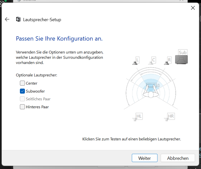

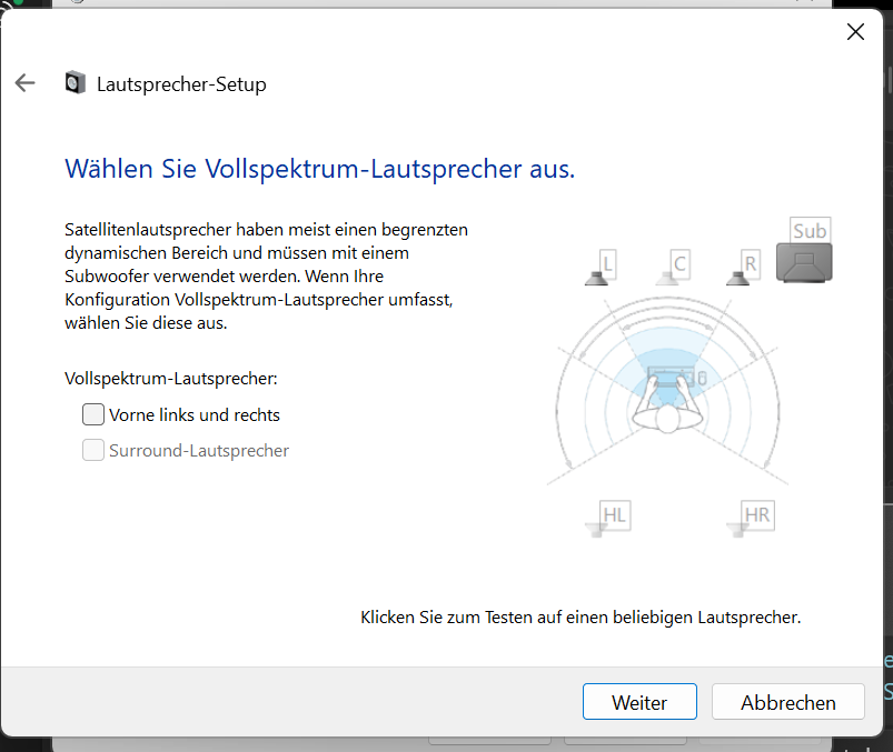

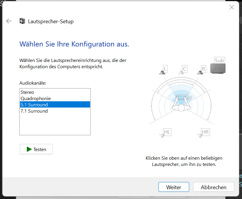

Ich versuche bei mir einen Aktiven Subwoofer zum laufen zu bringen. Ich habe den Sub direkt an der Mainboard Soundkarte angeschlossen. Dafür nutze ich den Chinch auf Klinker Kabel, der dann in den C/Sub IN Anschluss im Mainboard geht.
Wenn ich in den Windows (11) Soundeinstellungen bei der Soundquelle Lautsprecher einrichte, stelle ich auf 5.1 und mache einen Sound Test. In diesem Fall springt der Subwoofer an und macht kurz Krach, als der Soundcheck an diesen einen Ton sendet.

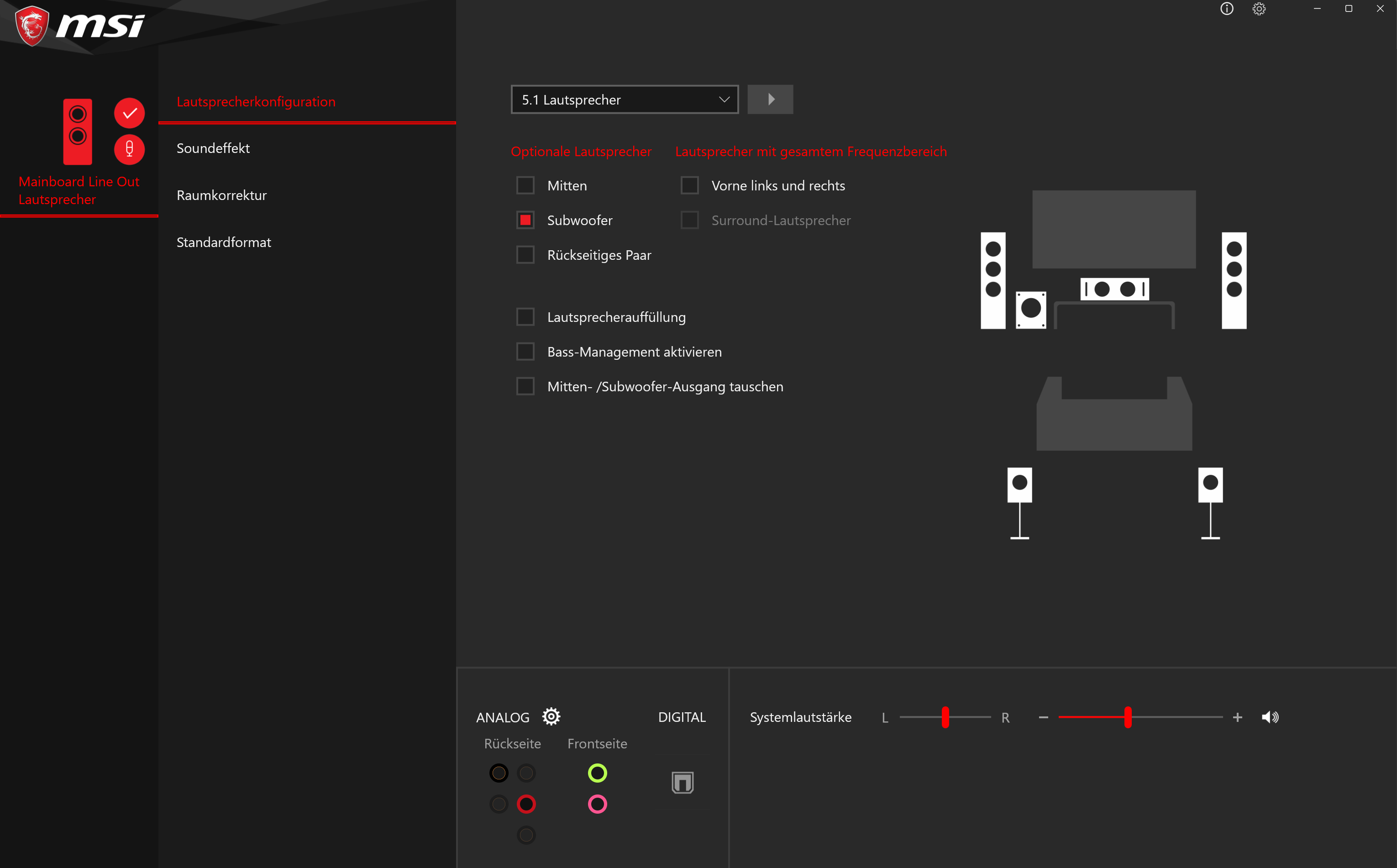

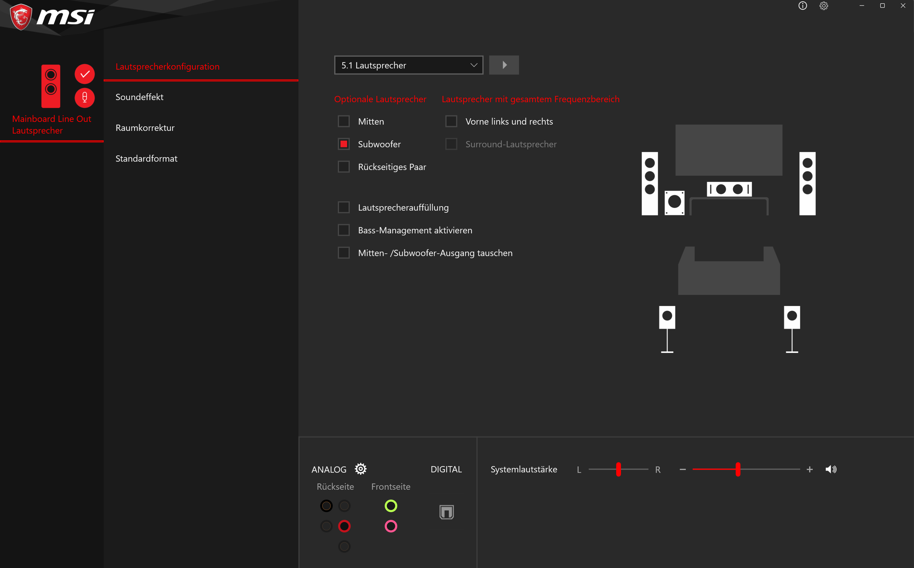

Lasse ich Musik laufen, bleibt der Sub jedoch still. Ich habe auch schon die Realtek Audio Console von MSI durchgetestet, Screenshot anbei.
An sich werden in der MSI Audio Console einfach die selben Einstellungen gespiegelt wie in den Windows Sound Einstellungen.
In der MSI Audio Console habe ich alle Einstellungen durchgetestet. Ich habe Mitten-/ Subwoofer Ausgang mal getauscht, Bass Management aktiviert und auch die Chich Kabel durchgewechselt. Es tut sich bei keiner der Änderung etwas.
Mein MB ist MSI mag x670e und der Sub ist von HECO New Phalanx 302A.
Habt ihr eine Idee warum der Sub im Normalbetrieb nicht mitspielt?

2. Wenn ich Bass-Management ein oder ausschalte, passiert einfach garnichts. Auch bei LS-Auffüllung tut sich nichts, wenn ich z.B. einen Film lokal oder Musik abspiele.

Kommt hier was:
Bringt es was Center/Bass Kanal zu tauschen?
Bringt es was, beide Stereolautsprecher als Vollspektrumlautsprecher zu markieren?
Wieviel Lautsprecher hast du den insgesamt am PC angeschlossen? 2 oder 3 oder 4 oder 5?
Je nachdem und vor allem mit der korrekten LS Einstellung im MSI Soundcenter werden Dialoge mehr über den Mitten LS oder, wenn nicht vorhanden, über die beiden vorderen LS übertragen.
Also das YT Video wird in der 1080p Auflösung auch nur in Stereo ausgegeben.
Ich habe nur zwei Stereo LS und den Sub am PC hängen.
Jetzt leuchtet es mir ein, warum ich bei der 5.1 Surround Sound Ausgabe in einem Film keine Stimmen höre. Die werden ja alle an den nicht vorhandenen Center LS geschickt.
Was ich aber nicht nachvollziehen kann, da ich in den Sound-Einstellungen keinen Center aktiviert habe.

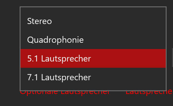

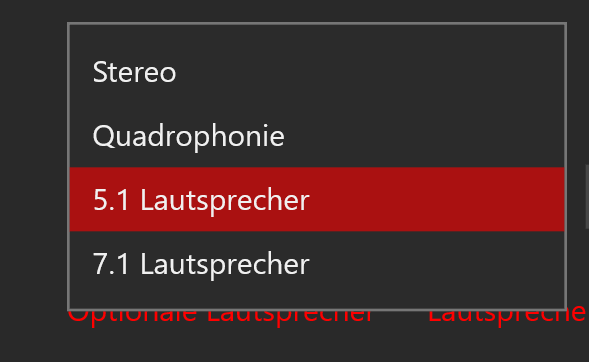

Das ist ja das was Windows nicht anbietet. Es gibt in Windows kein 2.1. So stehts es bei mir und so habe ich es auch überall im Netz gelesen. Folgende Optionen stehen zur Auswahl:

Das (im Screenshot) ist doch der Realtek-Treiber, oder?
Schau mal in den Windows-Einstellungen von "Sounds" nach, was da so möglich ist!
Du musst natürlich alle 3 analogen Kanäle mit einem Klinken-Stecker verbinden, nicht nur den Subwoofer.
Ich habe im ersten Post von mir ein paar Screenshots von den Windows Sound Einstellungen gemacht. Ist es das was du sehen willst?
Die beiden Stereo LS sind natrülich auch über die Klinke an der Soundkarte im Mainboor angesteckt.
Reaktionen: Tanzmusikus
Ja, das (keine 2.1 Einstellung in W.) ist leider korrekt. Da dann wohl doch die 5.1 Einstellung.
Wieviel Anschlüsse hat den das Klinke-Cinch Kabel auf der Cinch Seite? Für deine Zwecke muss es zwei haben, einen roten und einen weißen Stecker zB.
Über den Rosa Anschluss am MB werden ja der Center und der Sub über ein (Stereo) Kabel an die Lautsprecher abgegeben. Die zwei Adern werden hier für zwei LS genutzt und nicht für L oder R.
Das heisst, um einen Sub anzuschliessen, musst du beide Cinch Anschlüsse ausprobieren, weil nur bei einem Anschluss kommen die tiefen Töne raus.
Probier mal den Lautsprechertest in der Realtek audio console aus. Wenn dein Sub Töne von sich gibt, wenn der Center angesteuert wird musst du Center und Sub Kanal tauschen.
Ich habe das richtige Chinch (Weiß/Rot) auf Klinke Kabel.
Ich habe jetzt am Woofer mal das rote Endstück und mal das weiße Endstück rein. Beim weißen Anschluss kamen ganz leise die Stimmen aus dem Woofer und beim roten der Bass. Also das passt soweit, wenn ich rotes Endstück in den Sub stecke.
