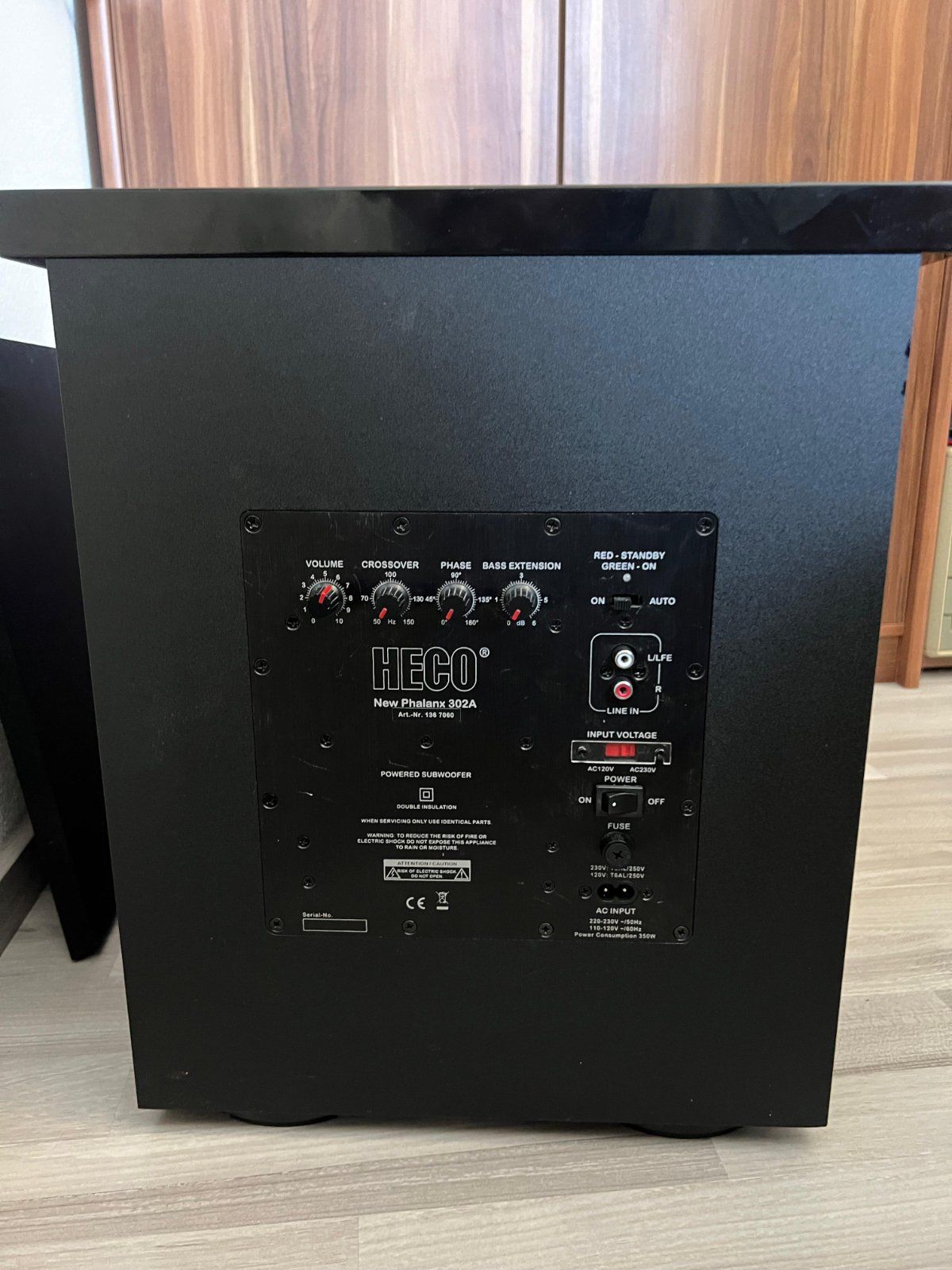

Mein Sub hat hinten nur ein bzw. zwei IN Eingänge und keine Ausgänge, um diese dann an die beiden Stereo LS zu schicken. Wenn ich den Tip in deinem Text jetzt richtig interpretiert habe.

Das Soundkabel vom Sub Anschluss am PC muss in den weißen Anschluss am SUB rein.
@LastSamuraj
Du hast eben, wie geschrieben, zwei Möglichkeiten.
1. Deine Soundkarte bietet eine Bassumleitung und schickt den Bassanteil, der auch an die Regallautsprecher geht, die am Stereo-Out angeschlossen sind, auch an den Sub-Out. Das war früher mal Standard, heute aber nicht mehr.
2. Dein Subwoofer bietet einen Line-In und Line-Out, um den Stereo-Out der Soundkarte an den Subwoofer anzuschließen und die Regallautsprecher dann an den Line-Out vom Subwoofer.
Es gäbe noch eine dritte Variante, die würde ich aber nicht zwingend empfehlen. Hier wird mit einem Y-Kabel/Splitter Subwoofer und Lautsprecher parallel am Stereo-Out der Soundkarte angeschlossen. Damit verbindest du aber die Masse der beiden aktiven Geräte miteinander, was nicht selten zu Brummschleifen/Erdschleifen führt.
Da Variante 1 und 2 bei dir nicht funktionieren, müsstest du Variante 3 testen oder eine neue Soundkarte mit Bassumleitung oder einen Subwoofer mit Line-Out besorgen.
