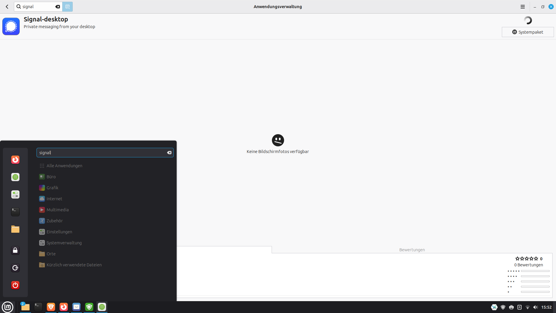

Ich habe nun signal gelöscht bzw. löschen wollen (um es später als Flatpak erneut zu installieren). 100 %ig scheint das aber mit dem Löschen aber nicht funktioniert zu haben. Über das Menü (unten links) wird Signal zwar nicht mehr gefunden (siehe Screenshot), kann also auch nicht mehr geöffnet werden. Es erscheint aber immer noch in der Anwendungsverwaltung als Systempaket (obwohl ich die zusätzliche Paketquelle ja entfernt habe). Nach meinem Verstandnis sollte signal da nun nicht mehr auftauchen. Es gbit aber weder einen Öffnen noch Insallieren oder Deinstallieren Button. Wie im Scrrenshot zu sehen, lädt das System permanent, kommt aber nie zum Abschluss. Kann jemand helfen?

Über die Anwendungsverwaltung.
Diesen Screenshot wollte ich anhängen.
Tja, wahrscheinlich hats die grafische Softwareverwaltung leicht angeschossen. Probiers mal im Terminal mit
Code:
sudo apt remove paketname
oder gleich mit
Code:
sudo apt purge paketname
Das zweite löscht die Konfigurationsdateien gleich mit. Vorher aber die Software-Verwaltung schließen...

Wie in #38 zu sehen ist, gibt es signal-desktop nicht mehr auf Deinem System. Mit "Anwendungsverwaltung" ist wohl die Softwareverwaltung von Linux-Mint gemeint. @Manuelito Deine grafische Softwareverwaltung hat sich verschluckt. Du kannst unter Anwendungspaketquellen->Wartung mal "Mergelist Probleme beheben" und "Zurückgebliebene Konfigurationen entfernen" ausführen. Danach müsste sich der apt-Zwischenspeicher aktualisieren und der Eintrag sollte weg sein. Falls nicht: Gibt es beim Installieren von Aktualisierungen noch die Fehlermeldung?
Bei mir heißt sie Anwendungsverwaltung, wie im Screenshot (#24) zu sehen.
Gemacht. Wunderbar. Jetzt wird Signal nicht mehr fälschlicherweise angezeigt. Danke.
