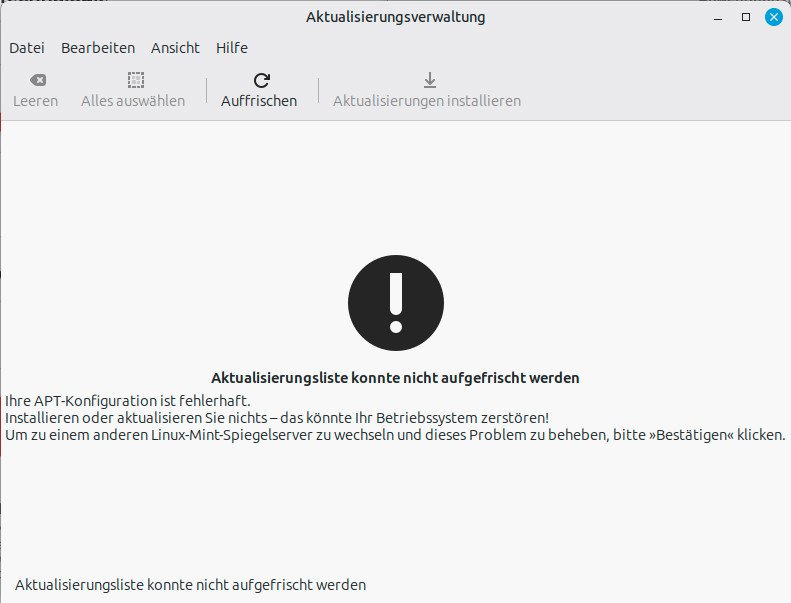

Aktualisierungslisten können nicht aufgefrischt werden
Manuelito
Jan. 2011
194
ich nutze seit neustem Linux Mint. Und wie im Titel bereits geschrieben habe, können die Aktualisierungslisten nicht (oder zumindest nicht immer) aufgefrischt werden. Die APT-Konfigurattion sei fehlerhaft. Aber auch der Wechsel des Spiegelservers ändert daran nichts. Wo liegt das Problem?
Besten Dank und viele Grüße
Manuel

Darum: wie schaut denn die Konfigurationsdatei im Detail aus ?
Nutze hier keine apt-basierte Distro - aber wenn logs und Details gepostet werden, lässt sich das Problem sicherlich schnell lösen.
Was macht das Programm, wenn "bestätigen" gedrückt wird ?
(vor Allem - wo soll das "bestätigen" denn sein ? - oder ist das eine schwammige Übersetzung und der Dialog tut sich nicht auf ?)
Was wäre eine gute Antwort auf die Frage 😂 Sorry, verstehe nicht, worauf du abzielst.
Da erscheint dann ein Button mit "Bestätigen". Wenn ich darauf klicke, kann ich die Spiegelserver (Haupt/zara und Basis/noble) wechseln. Wie gesagt, habe ich schon ausprobiert, ändert aber nichts.

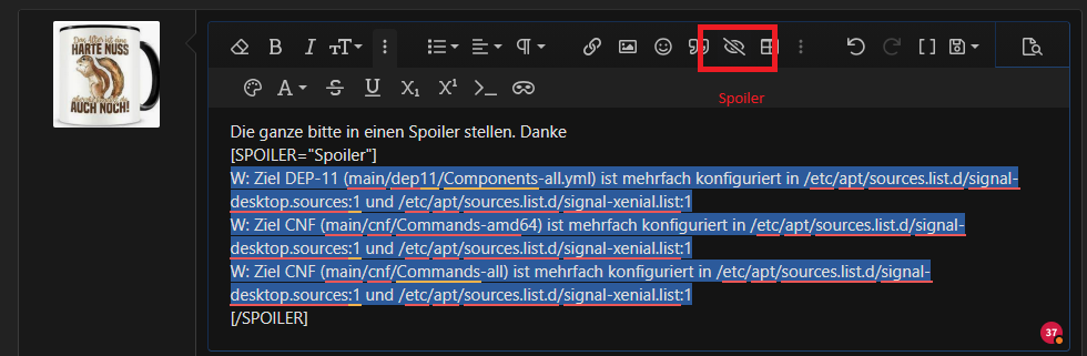

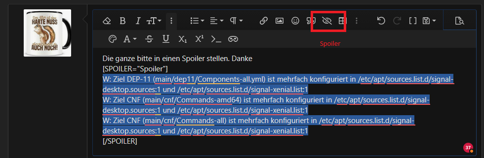

Die ganze bitte in einen Spoiler stellen. Danke
W: Ziel DEP-11 (main/dep11/Components-all.yml) ist mehrfach konfiguriert in /etc/apt/sources.list.d/signal-desktop.sources:1 und /etc/apt/sources.list.d/signal-xenial.list:1
W: Ziel CNF (main/cnf/Commands-amd64) ist mehrfach konfiguriert in /etc/apt/sources.list.d/signal-desktop.sources:1 und /etc/apt/sources.list.d/signal-xenial.list:1
W: Ziel CNF (main/cnf/Commands-all) ist mehrfach konfiguriert in /etc/apt/sources.list.d/signal-desktop.sources:1 und /etc/apt/sources.list.d/signal-xenial.list:1
Das Thema bleibt so übersichtlicher.

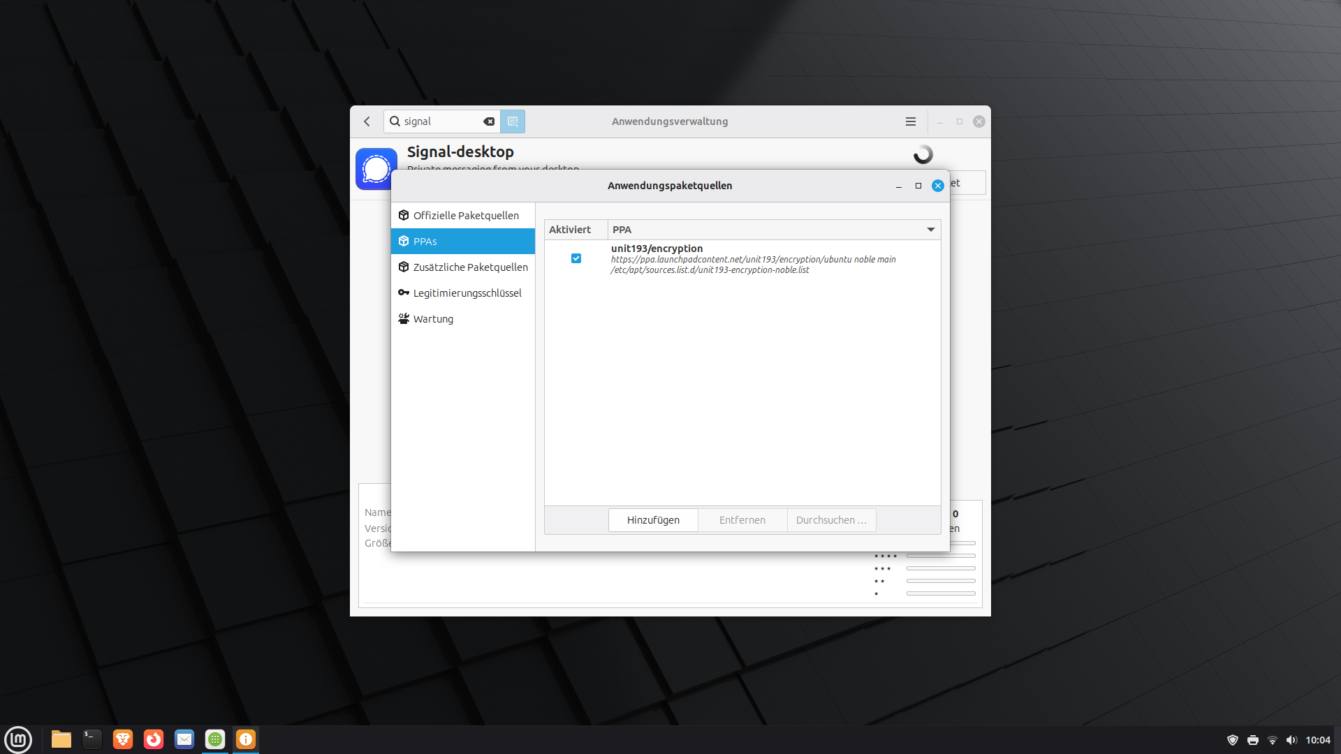

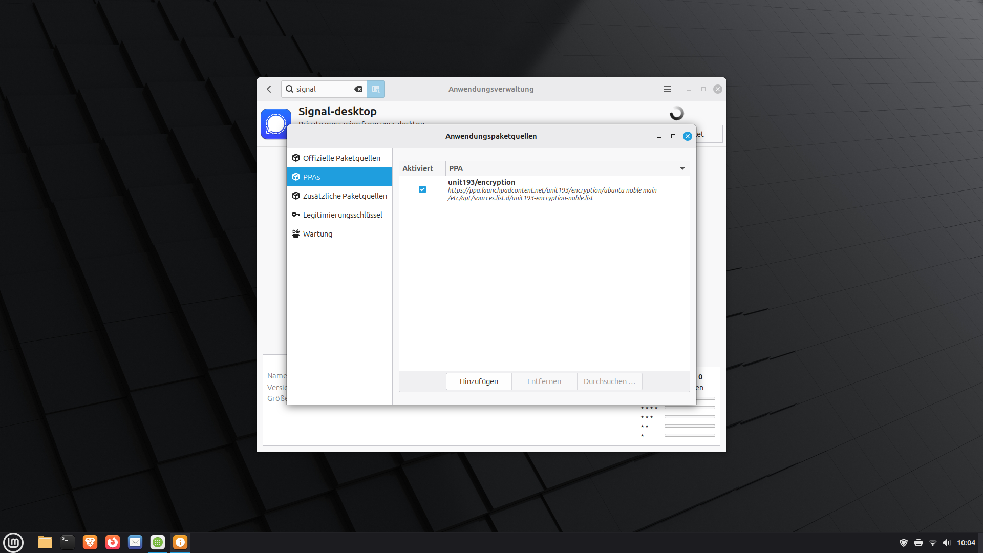

fixedwater schrieb:
Du kannst auch in der Anwendungsverwaltung bei Anwendungspaketquellen -> PPAS nachsehen, ob dort etwas eingetragen ist und das dort auch rauslöschen.
Am einfachsten bei der xenial Quelle vorne den Haken rausnehmen. 🙂
Erstmal besten Dank! Ich habe zwei "zusätzliche Paketquellen" (jeweils mit Signal im Namen) gelöscht.
Sollte ich diese Paketquelle unter "PPAs" auch löschen?

Okay als ungeprüftes Flatpak wäre möglich (wie fixedwater ja schon geschrieben hat). Aber ist das sinnvoller? Oder sollte ich Signal über die veraltete Paketquelle installieren und die Paketquelle anschlöießend deaktivieren (oder löschen)?
