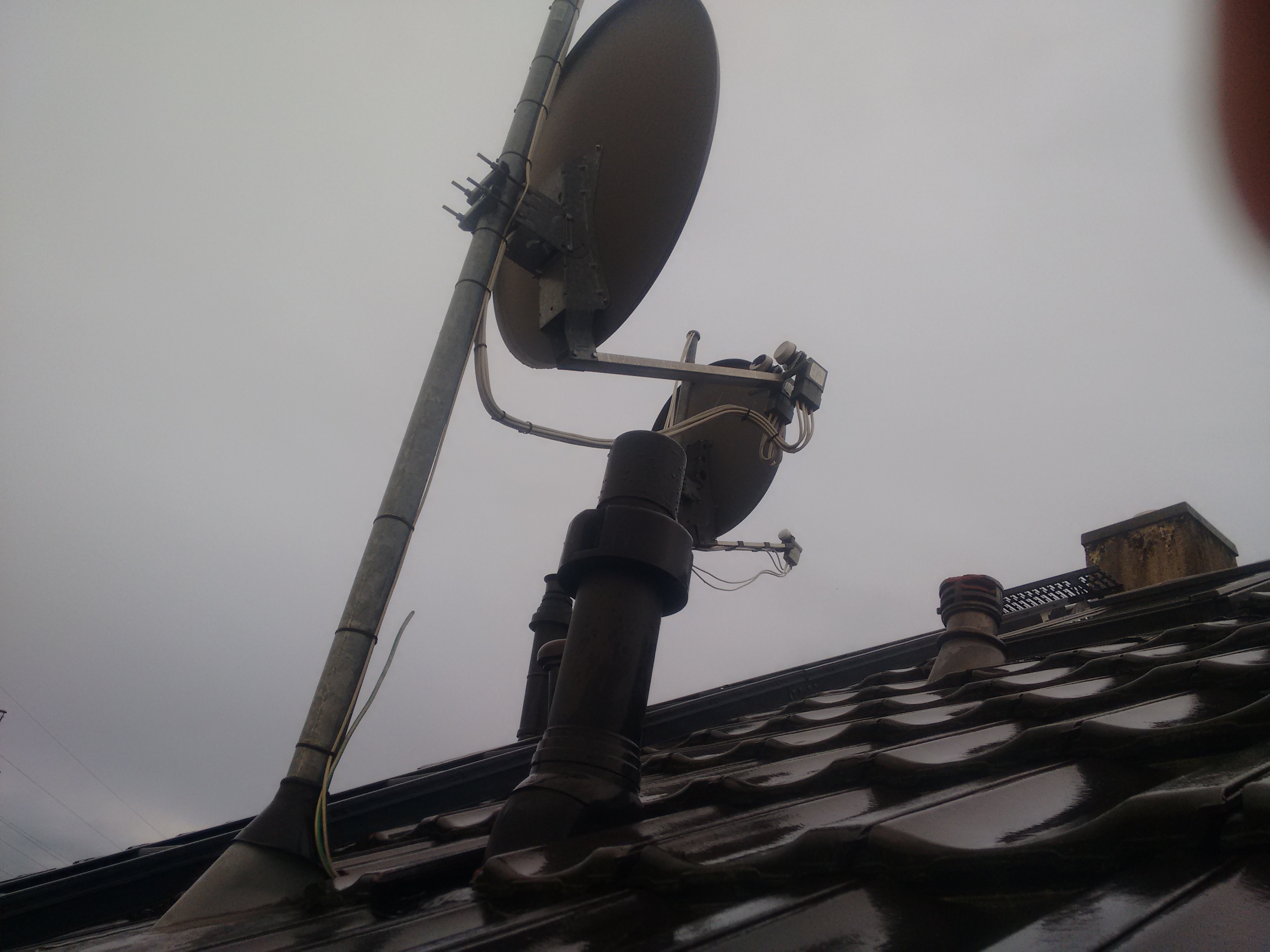

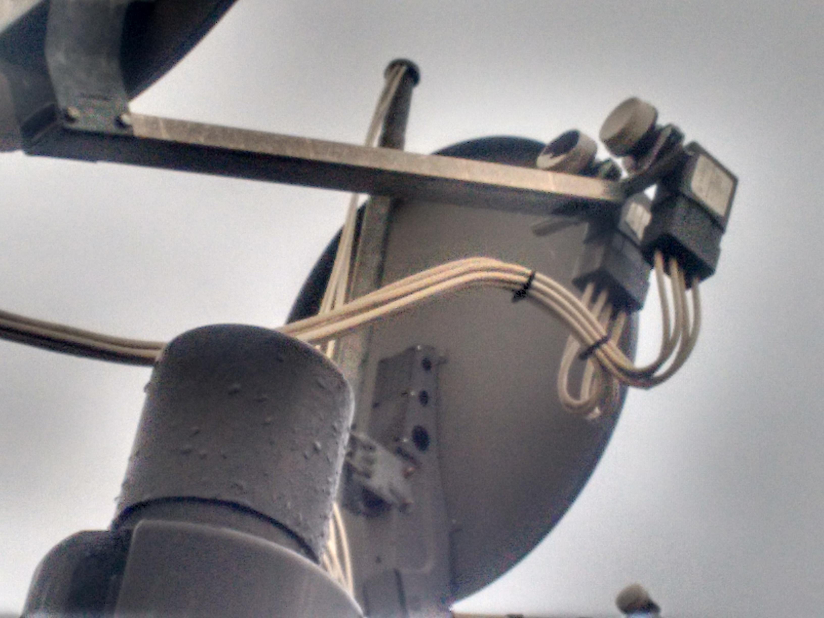

sitze im Großraum München, nutze eine VU Duo Receiver und Sat TV von Astra. Um 19 Uhr konnte ich noch ganz normal eine Sendung aufzeichnen, doch schon während dieser hakte das Bild zunächst nur wenige Momente, lief dann wieder normal und hakte anschließend wieder merklich.
Nun habe ich keinerlei Empfang mehr.
Es regnet hier zwar ein wenig, aber nichts Ernstes, was in Teilen Deutschlands anders aussieht.
Können auch Unwetter außerhalb des eigenen Standorts ursächlich sein oder woran kann das liegen?
Ich füge zwei Bilder der Anlage bei
Vielen Dank
Hat mit deinem Problem wahrscheinlich nix zu tun, aber warum hängt das Erdungskabel da am Fuß des Antennenmasts so unmotiviert in der Luft rum? Dann kann man es auch gleich lassen… :D
Könnte natürlich rein theoretisch sein, dass eine Böe die Schüssel verdreht hat… und klar, grundsätzlich spielt das gesamte Wettergeschehen auf der Sichtlinie zwischen dir und Satellit eine Rolle. Diese Sichtlinie steigt vom Boden pro Kilometer Richtung Süden um knapp 700m. Ein Unwetter 5km südlich von dir, von dem du vielleicht gar nicht viel mitbekommst, kann also, wenn es sich in 3.500m Höhe abspielt, den Sat-Empfang völlig verhindern.
schau mal aufs Regenradar. Dort ist ein Unwetter Südlich von München. Das ist die Ursache. Bei mir in NDS bei Hannover ist der Empfang o. K. Es regnet auch.

das linke lnb ist defekt
Wegen der schwarzen Stelle? Es gab aber keine Blitze heute.

ja sieht so aus als ob das LNB vorn die Abdeckung des Feeds offen ist. Wenn da Wasser rein läuft geht der Empfang weg. Aber die Anlage ist ja für 2 Sat-Positionen, Astra und HotBird. Dann müste die andere noch gehen. Defektes LNB tauschen.
Also jetzt doch nicht das Wetter?
Was genau meinst Du mit "ob das LNB vorn die Abdeckung des Feeds offen ist."
Der weiße Deckel des einen LNBs ist kaputt. Das ist eine Schutzabdeckung, damit nichts ins Innere gelangt. Der Schauer sollte jetzt vorüber sein, geht es immer noch nicht? Wie oben schon gefragt, empfängst du mehrere Satelliten, wenn nur ein LNB defekt ist, sollten die Sender des anderen noch gehen. Astra und Hotbird vielleicht? Habt ihr einen Multischalter (Sat-Verteiler)? Habt ihr mehrere Antennendosen? Du kannst an anderen Stellen testen. Vielleicht hat auch dein Receiver eine Macke. Hast du einen weiteren Receiver?

Nein. Also ja, wenn man den LNB mechanisch entsprechend einstellt, aber das liegt höchstwahrscheinlich außerhalb deines Fähigkeiten- und Befugnisbereichs.
Wenn aber wirklich, was aufgrund des Schadensbilds naheliegend ist, in den Astra-LNB Feuchtigkeit eingedrungen ist, dann ist das Teil einfach hin.

Ich tippe auch darauf, dass der linke LNB einen Wasserschaden hat.
Tja, dann muss wohl ein Techniker her. Weiß gar nicht, wo man so eine lange Leiter herbekommt, um auf das Dach zu kommen. Auf diesem ist eine Leiter angebracht.

Da Du zu Miete wohnst und die Anlage nicht Dein Eigentum ist, hast Du da absolut nicht dran rumzufummeln und aufs Dach klettern noch weniger.
Wende dich an den Vermieter, melde die Empfangsstörung und erwähne das mit der Wetterschutzkappe vorne am LNB.
Und auch gleich den augenscheinlich nicht angeschlossenen Potentialausgleich.
