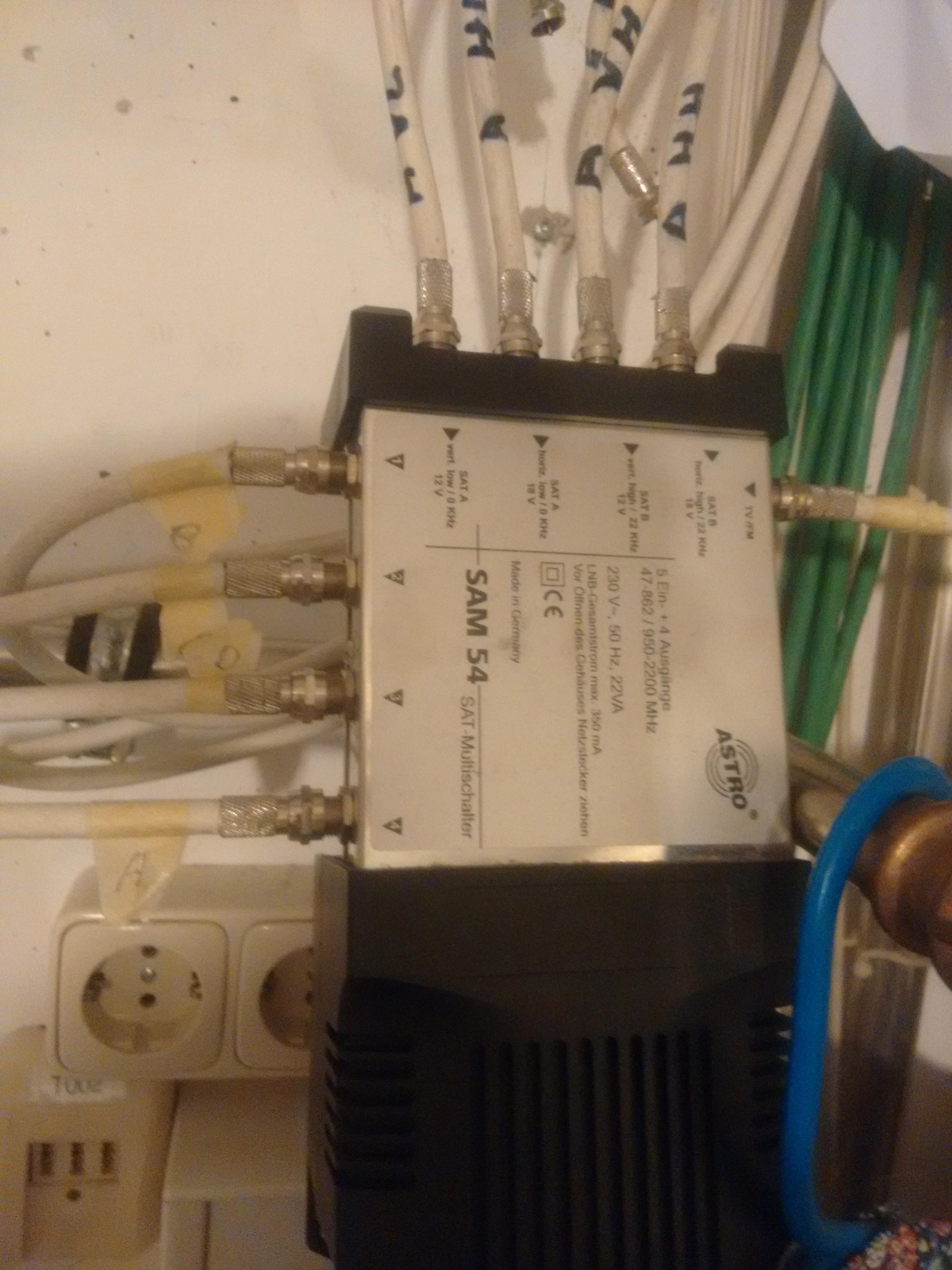

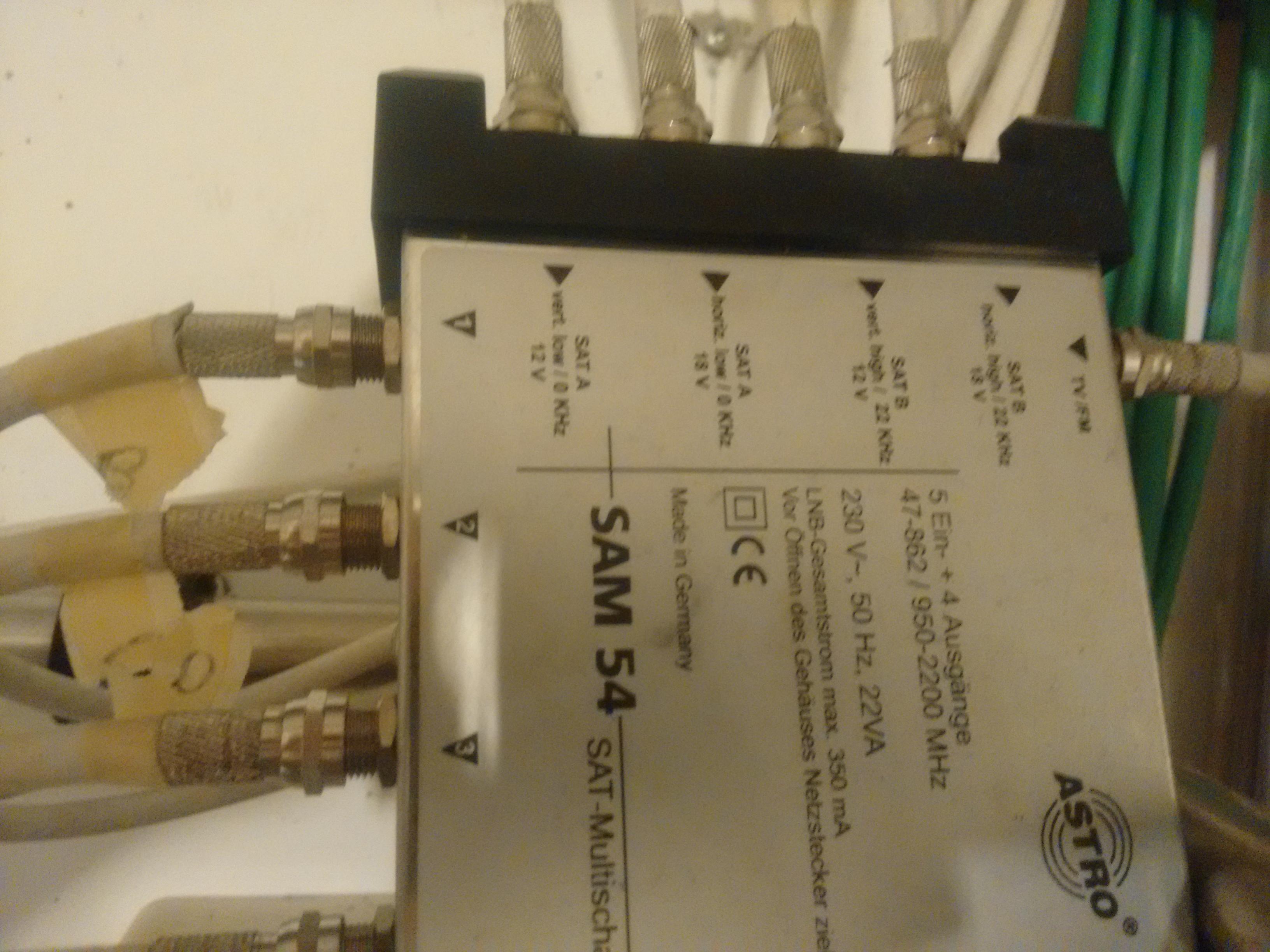

Anbei zwei Bilder des Multifunktionsschalters:
Es braucht doch eines Quaddro LNBs; wenn nun ein Techniker kommt, gibt es verschiedene Preisklassen oder welchen sollte man nehmen?
Es scheint die Sonne und der Empfang ist dennoch nicht vorhanden, also muss es eine technische Ursache sein. Da Techniker nach Zeit bezahlt werden, ist es sicherlich toll, wenn man (so gut wie sicher weiß, wo das Problem liegt). Ihr sei Euch ziemlich sicher, dass es der LNB ist oder?

Auf den Fotos von der Antenne ist eine zweite Antenne zu sehen. Die Verkabelung passt nicht zu der abgebildeten Antenne. Es handelt sich um eine Astra Verkabelung. Das passt eher zu der anderen Antenne. Ich denke mal da muss ein Fachmann ran. Wenn nicht einmal klar ist, welche Antenne es ist.
Oder das 2. LNB wird nicht mehr benutzt. Sieht so aus als ob dort bei dem Multischalter noch die 4 Kabel ankommen. Dann könnte man die LNBs tauschen. Aber auch das ist was für den Fachmann.
Der würde freilich die Vorhandenen Kabel auf den Multischalter legen und die Antenne auf Astra ausrichten. Das ist das einfachste, falls die Halterung der Antenne nicht verrostet ist und sich leicht lösen lässt. Das defekte LNB kann man dann dort lassen incls. Kabel. Es würde nicht mehr genutzt.
Oder man montiert gleich was komplett neues wenn in den letzten Tagen über 8 Windstärken war, wird das ein Sturmschaden und die Gebäudeversichung zahlt alles.

Was hildefeuer meint: Auf den ersten Bildern sind zwei Antennen zu sehen. Im Vordergrund eine mit zwei LNBs für zwei Satelliten und somit 2x 4 Kabel. Die hintere Antenne hat einen LNB für einen Satelliten und 1x 4 Kabel. Auf den Bildern deines Multischalters ist es einer für ein Satellit und 1x 4 Kabeln (die von der Antenne rein gehen). Du sagst, die Antenne im Vordergrund wäre deine. Das lässt zwei Schlüsse zu: die Vordergrundantenne ist doch nicht deine. Oder wenn sie es ist, dann wird die Antenne nur noch mit einem LNB für die Satellitenposition Astra betrieben, der zweite LNB für den weiteren Satelliten hängt nur noch unbenutzt da. (Auf Satellit Eutelsat/Hotbird lief früher mal Viva und Viva 2).
In den meisten Fällen ist der Astra-LNB im Bild gesehen der rechte, der linke für z.B. Hotbird. Siehe hier. Jetzt ist aber augenscheinlich der linke kaputt, weswegen Astra noch gehen müsste. Und jetzt kann man nur spekulieren. Ja, man könnte die LNB einfach von links nach rechts tauschen. Da rate ich dir aber von ab, weil nur Profis aufs Dach dürfen! Es könnte der Multischalter defekt sein oder einfach nur die Stromversorgung vom Multischalter. Es könnte die Antenne verdreht sein, es könnte dein Receiver defekt sein, usw...
Edit: Hier nochmal der Unterschied: Quad-LNB mit "d" kann direkt vier Receiver bedienen und zwar ohne Multischalter (der ist integriert). Quattro-LNB mit "tt" benötigt einen Multischalter zur Verteilung: https://www.telekom.de/hilfe/festne...tain-ueber-satellit/lnb-typen?samChecked=true

digtaler lnb nur eine analoger multischalter
wie ich auf denn foto sehe
ist es ein analoger multischalter der auf astra19 und hotbird 13
eingerichtet ist
2 ebenen für astra
2 ebenen für hotbird
meine lösung
kein lnb tauschen die funktionieren
einen digitalen multischalter kaufen
oder 1 satelit wenn mann astra 19 haben will---------------währe multischalter 5/4
oder 2 satelit käme hotbird dazu-------------------------währe multischalter 9/4
also alles was du brauchst gibs hier
https://www.bfm-satshop.de/Sat-Empfangs-Zubehoer/Multischalter/
kann er selber tauschen
alle kabel sind beschriftet
würde denn multischalter empfehlen für 2 sateliten
https://www.bfm-satshop.de/Sat-Empf...er/04-MS/2-SATMS/EMP-Centauri-MS-9-4-PIU.html
oder denn für ein satelit für 4 personnen
https://www.bfm-satshop.de/Sat-Empf...er/04-MS/1-SATMS/EMP-Centauri-MS-5-4-PIU.html
FohlenBoy schrieb:Woher weißt Du, dass es nicht der LNB ist und was ist die Auswirkung, eines digitalen LNBs und einem analogen Multischalter?
kanst auf denn multischalter sehen
sat a hat low horizontal und low vertikal ( 2 kabel)
sat b hat low horizontal und low vertikal ( 2 kabel)
dann gibs dvb-t antenne anschluss
und 4 anschlüsse für 4 reciever
das ist ein analog multischalter
ein digitaller multischalter hat 4 ebenen
und der lnb sagen wir beide sind digital tauglich weil jeder 4 kabel führt und keine 2
einfach digitalen multischalter kaufen -----------das musst du weil der analog multischalter ist veraltet
und wenn du pech hast dann die lnb tauschen
