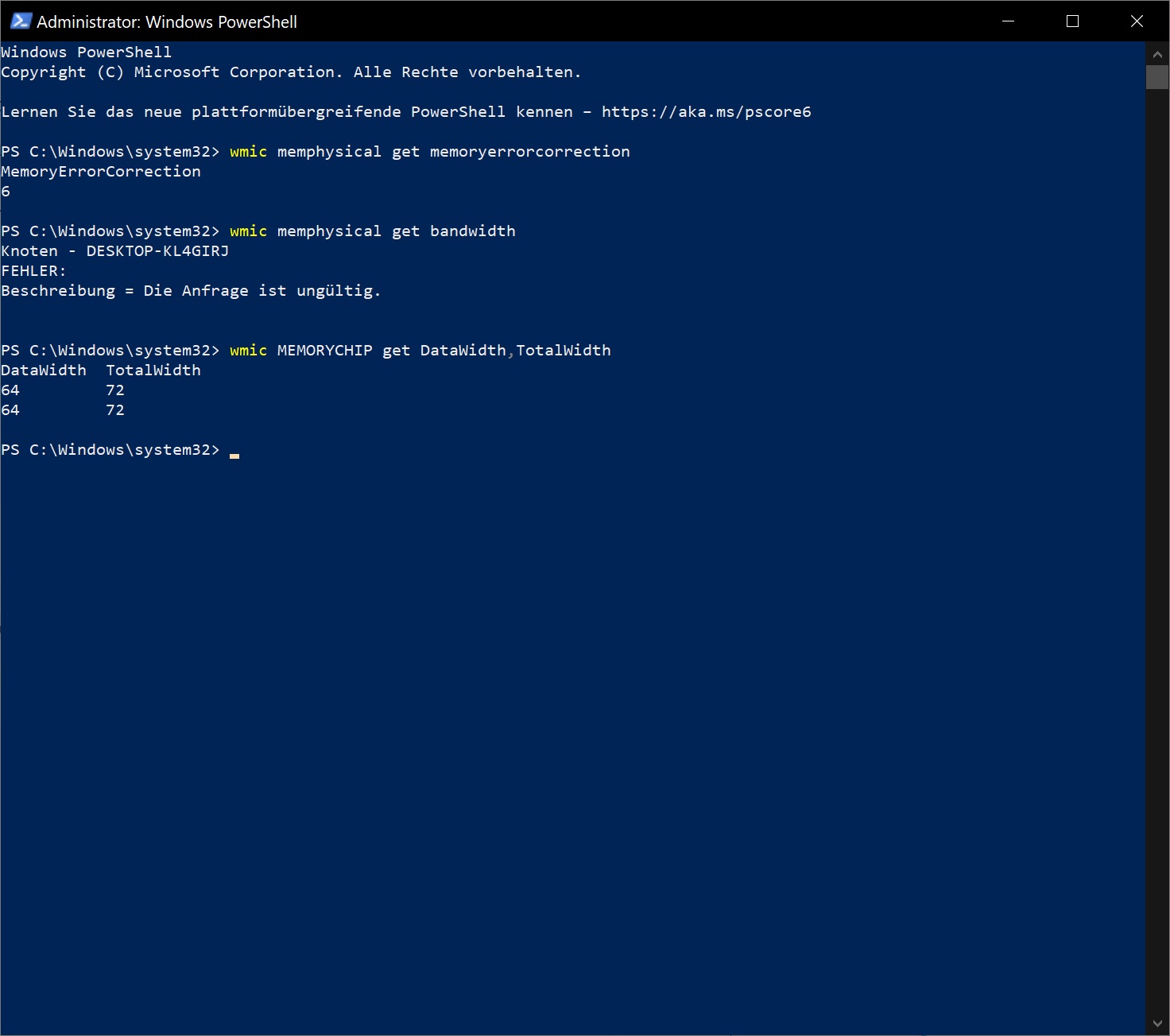

Nein, da sagt auch die Windows Speicherverwaltung was anderes. ;)
Das was du meinst ist ein Algorythmus für Multi-Bit ECC: Chipkill
Pro Modul sind es 8 Bit mehr nur für Prüfsummen die zwischen IMC und RAM validiert werden.
Echt jetzt, ich nutze unbuffered ECC seit den AM3+ Mainboards.
Hier:
Hier noch mein aktueller 5950X
Reaktionen: nazgul77
Ich nutze auch unbuffered ECC (Intel Xeon). Der kann trotzdem keine Multi-Bit-Errors korrigieren, sondern nur erkennen - wie deines auch. ;)
Ansonsten zeig mir gerne ne Quelle, wo steht, dass UDIMM ECC-RAM multibit korrigieren kann. Über die acht zusätzlichen Bits kann eben nur ein 1-Bit-Fehler korrigiert werden. Bei Multibit kann nicht mehr ausgemacht werden, wo die fehlerhaften Bits liegen - es wird nur erkannt, dass es nicht zum Paritätsbit passt.
Reaktionen: Piktogramm
Dann schau doch mal was Windows sagt, könnte er es kommt die 6 bei raus. ;)
Willst noch meine MemTest Report sehen mit mehr als einem Korrigiertem Fehler ?
Das heißt nur, dass zwei Fehler nacheinander korrigiert wurden, nicht innerhalb eines Transfers/Bytes. Zumindest erkenne ich aus dem Screen nicht, dass es so sein müsste.
