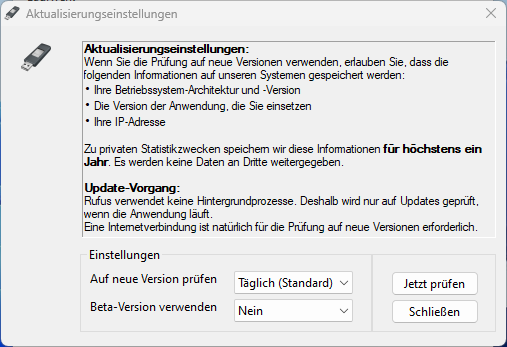

Ricomat schrieb:
Rufus bietes mir nur an, eine ISO Datei auszuwählen.
Das kann passieren, wenn bei Rufus in den Aktualisierungseinstellungen "Auf neue Version prüfen" auf "Deaktiviert" steht. Dann wird ein Download nicht angeboten und man kann nur eine ISO auswählen. So sollte das aussehen:
Reaktionen: Ricomat
