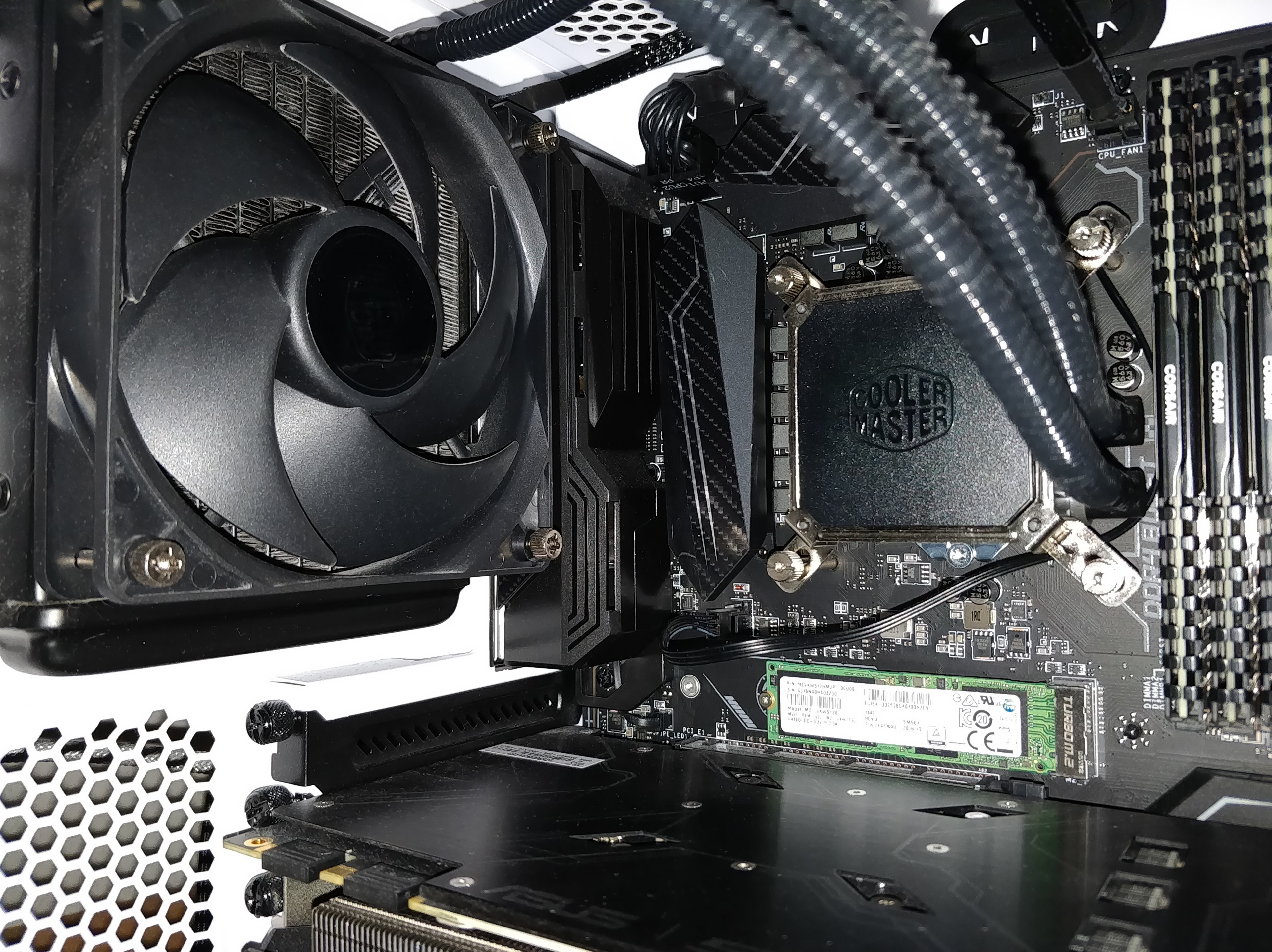

Das lauteste scheint die Wasserkühlung zu sein.
Da würde ich erst einmal ansetzen und die Drehzahl der Lüfter auf ein Minimum reduzieren.
Entweder stellst Du das im BIOS ein oder Du nutzt die im Gehäuse verbaute Lüftersteuerung, um die Lüfter dort anzuschließen.

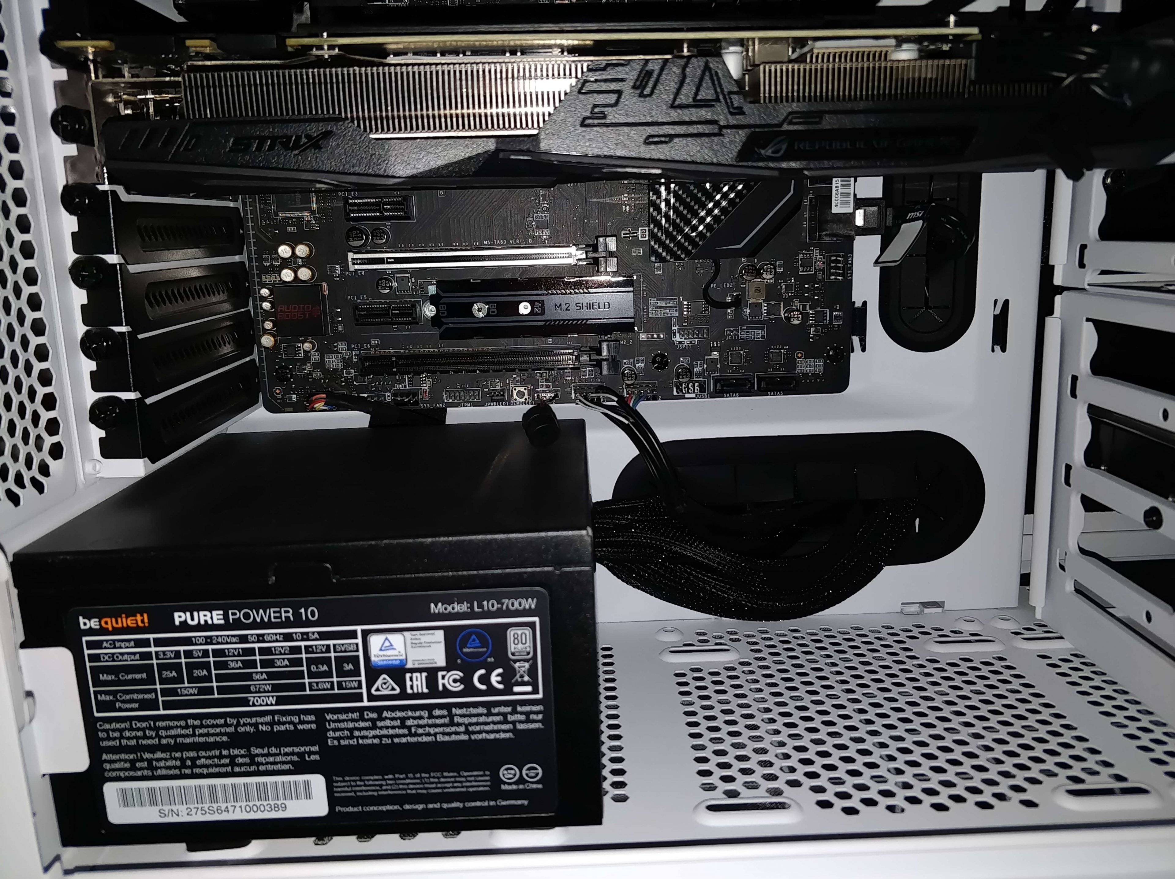

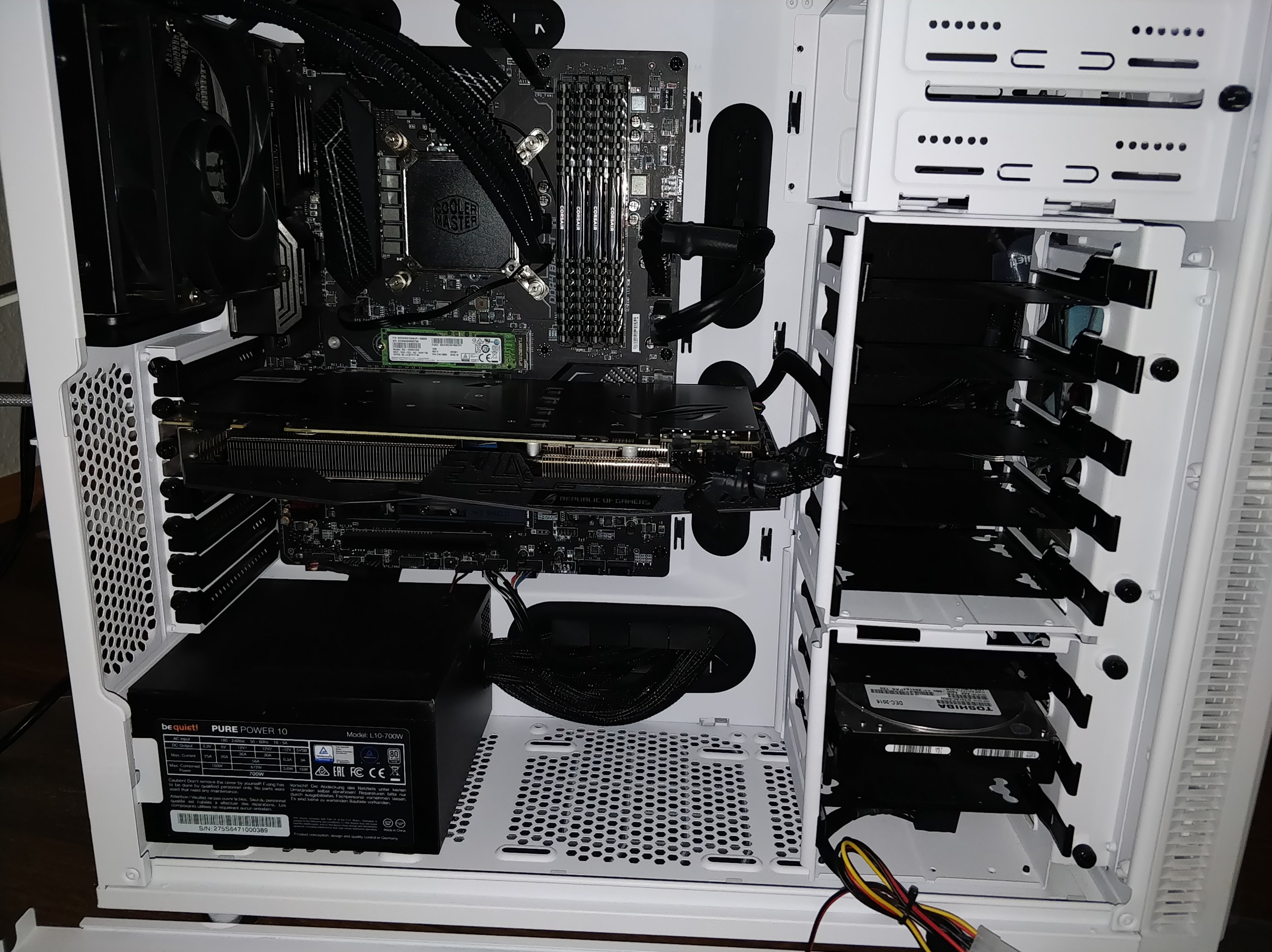

Uns hier im Thread könnten ein paar Bilder vom Inneren des Gehäuses helfen zu erkennen, was noch für Probleme auftreten.

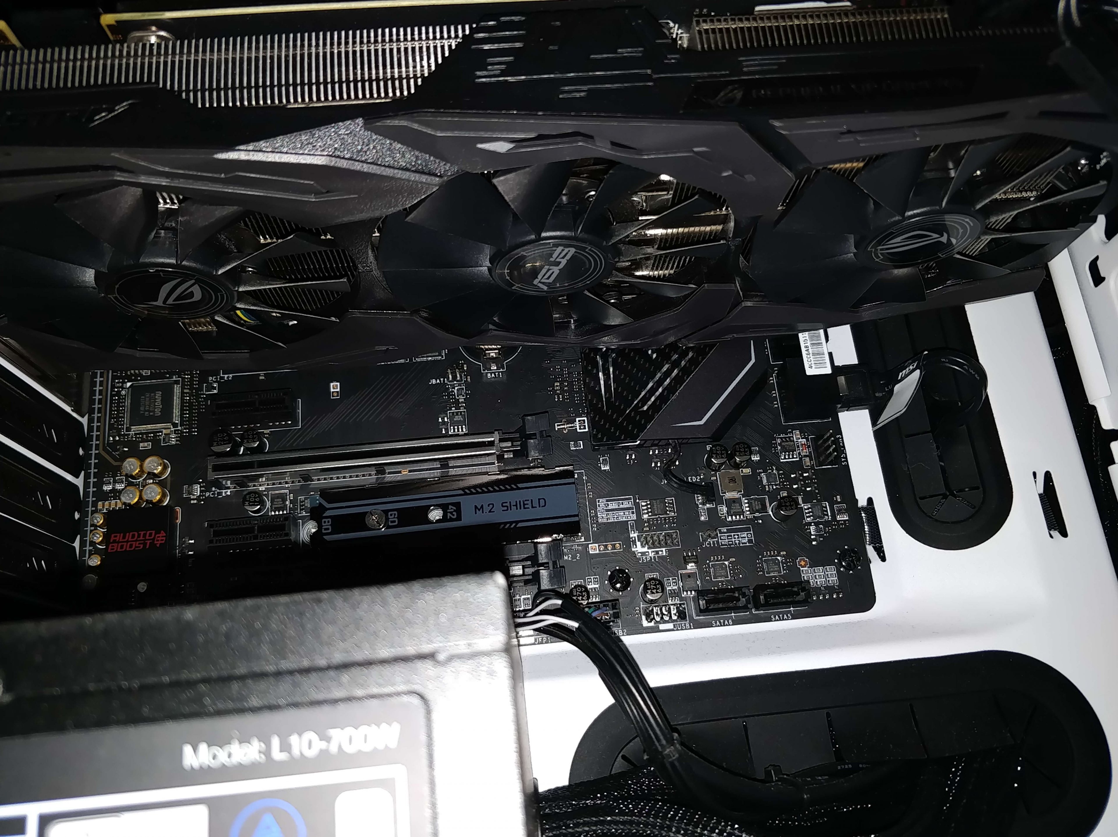

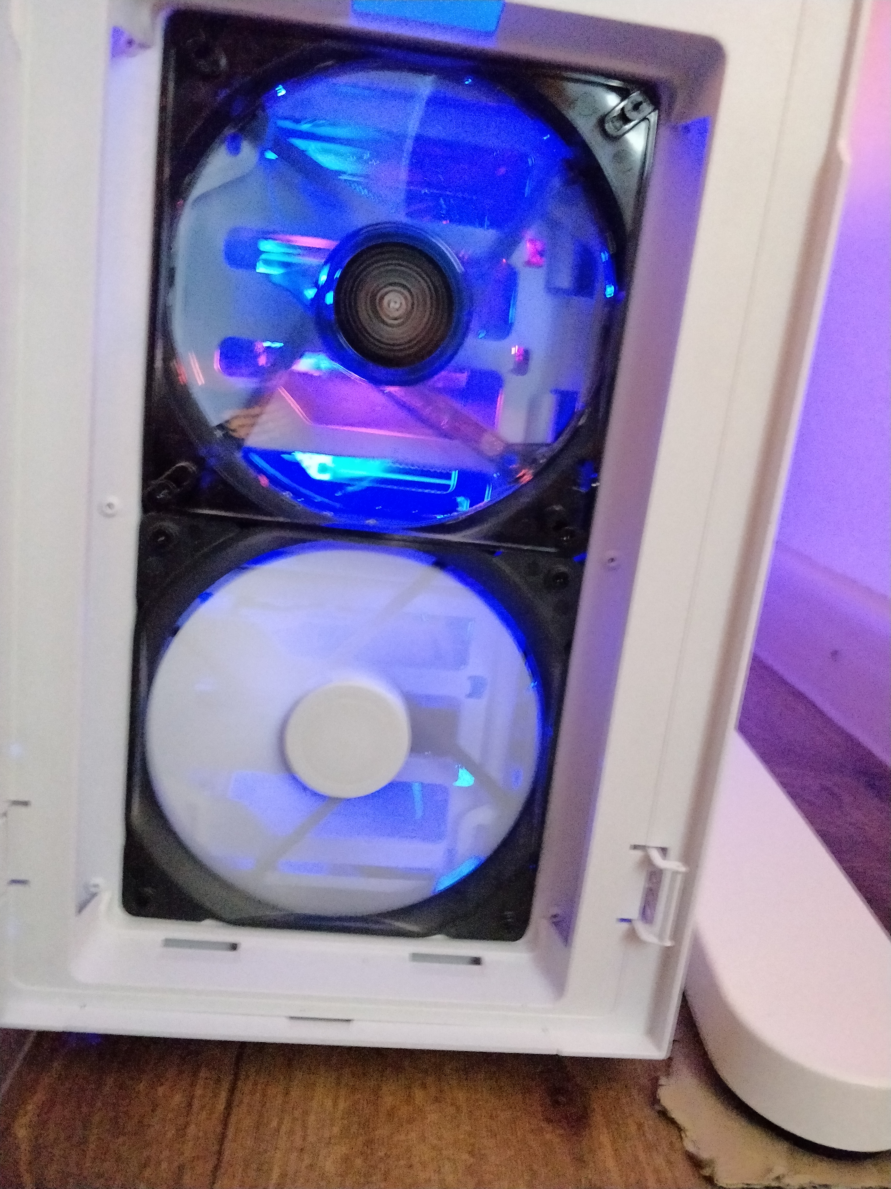

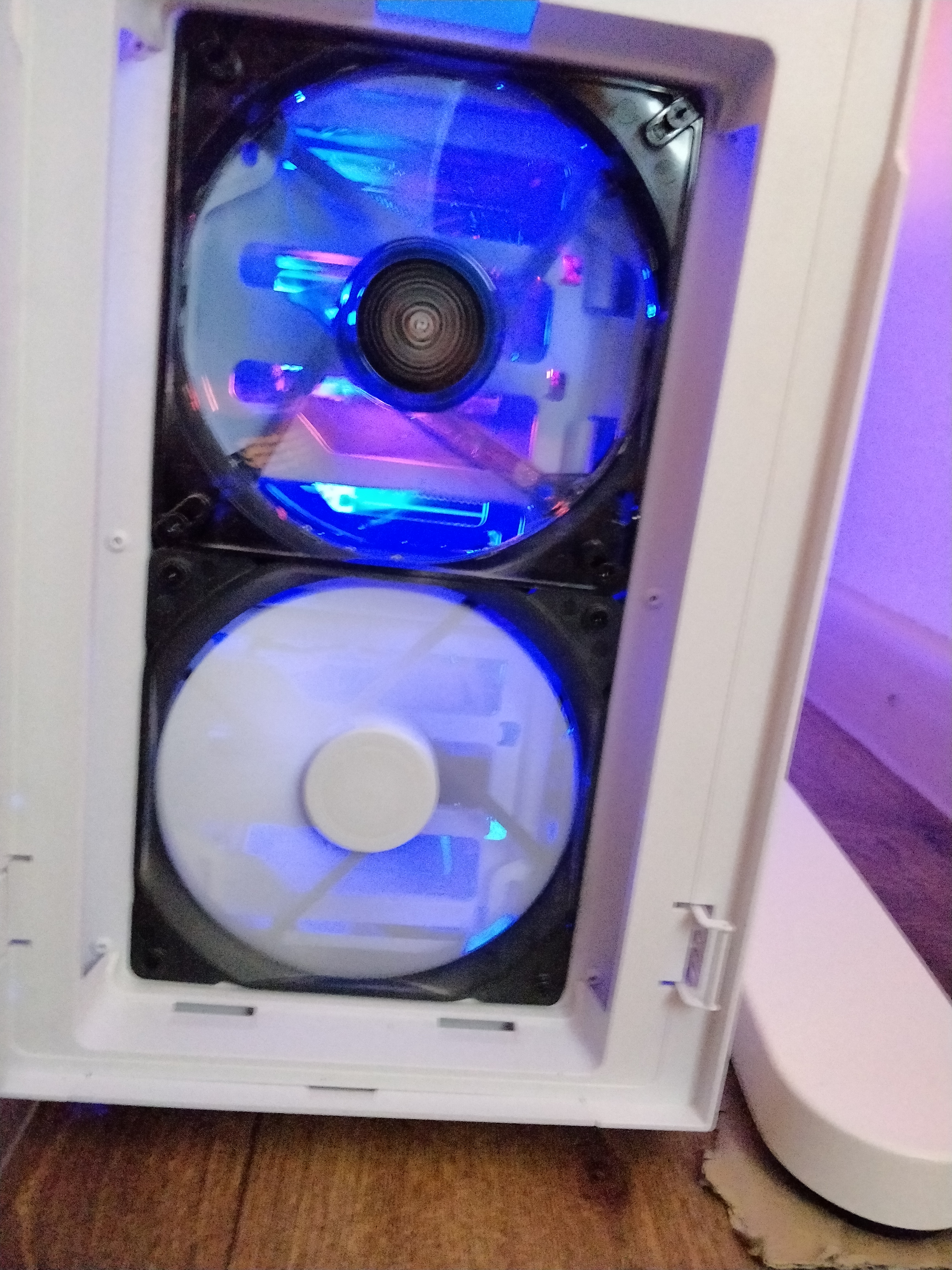

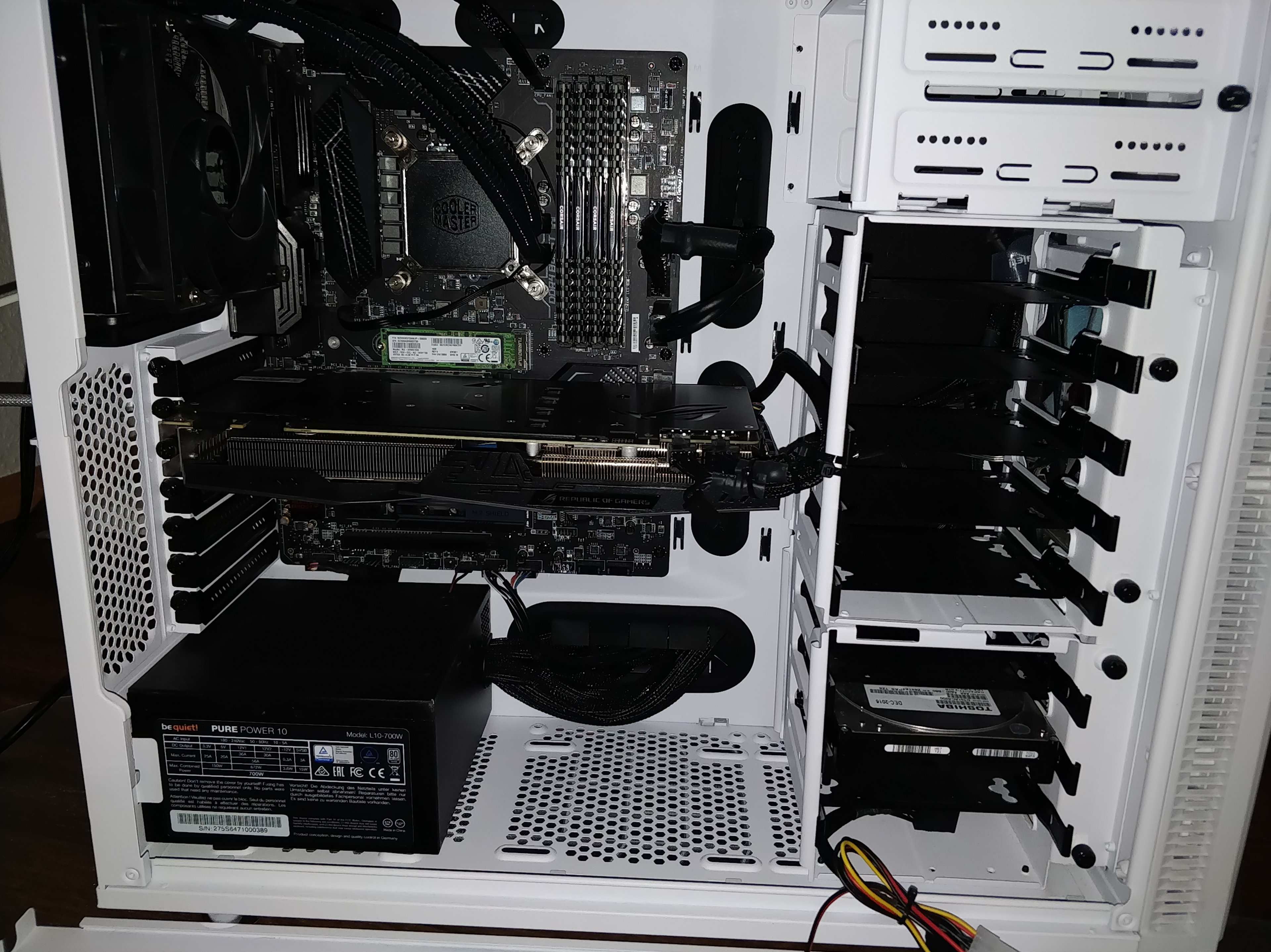

Ich habe mal ein paar Bilder angehängt.
Der PC wurde entstaubt, er bleibt aber trotzdem laut.
Ich wollte den Prozessorkühler eigentlich dann selbst austauschen. Habe mir dazu ein Youtube Video reingezogen und beschlossen, dass das wohl keine gute Idee ist.
Also muss ich den PC wohl in einen PC-Laden bringen um den Kühler wechseln zu lassen.

Ich befürchte, dass ich das Mainboard ausbauen muss und dabei etwas kaputt mache und/oder dass ich den Prozessor beim herausnehmen und wieder reinlegen beschädigen könnte.
Aus welchem Grund sollte das raus? Für eine bessere Luftzirkulation oder einfach nur weil er leer ist?
@Aldrakon:
MB ausbauen sollte beim R5 eigentlich nicht nötig sein. um ne aktuelle Intel-CPU zu beschädigen muss man sich schon arg dämlich anstellen, das empfindliche ist hier der sockel, nicht die CPU. sofern man nicht zwei linke hände hat sollte einen das nicht vor unüberwindbare hindernisse stellen. mögliche alternative zum PC-laden:
Liste von Helfern für den Zusammenbau (jetzt auch in deiner Nähe)
keine ahnung ob da jemand bereit ist nur für nen kühler vorbeizukommen, aber fragen kostet ja nichts.
es wird dem airflow nicht abträglich sein wenn der käfig weg ist.
