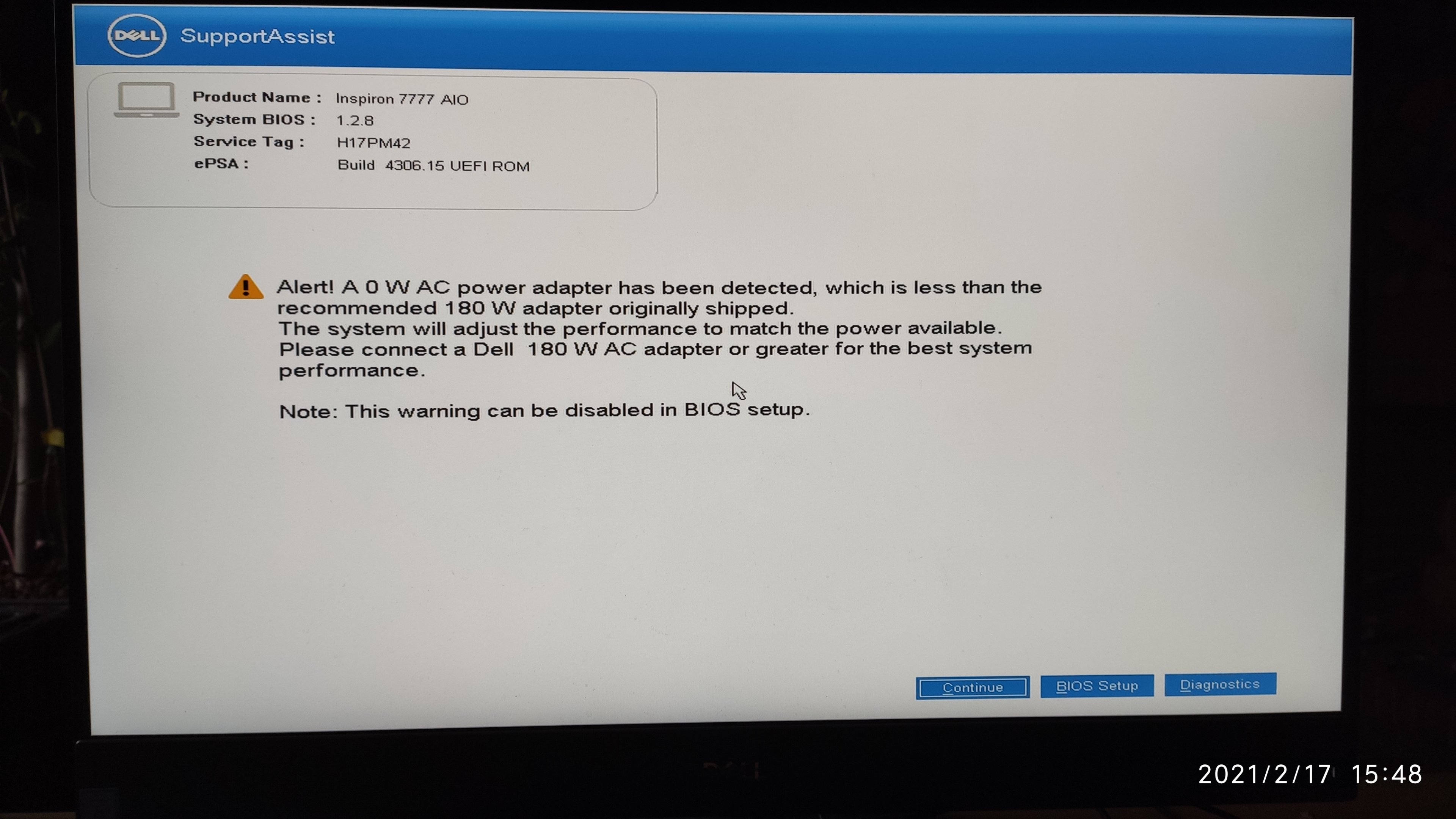

Moin, moin,
ich erhalte beim Starten des PC gleich als erstes u.s. Meldung. Zwar kann ich diese ausblenden, aber die Meldung möchte mich ja auf etwas aufmerksam machen.
Bevor ich zuvorstschnell ein neuen Adapter kaufe, wollte ich kurz in die Runde fragen, ob jemand ähnliche Meldung schon erhalten hat und was dann zu tun war. Danke.

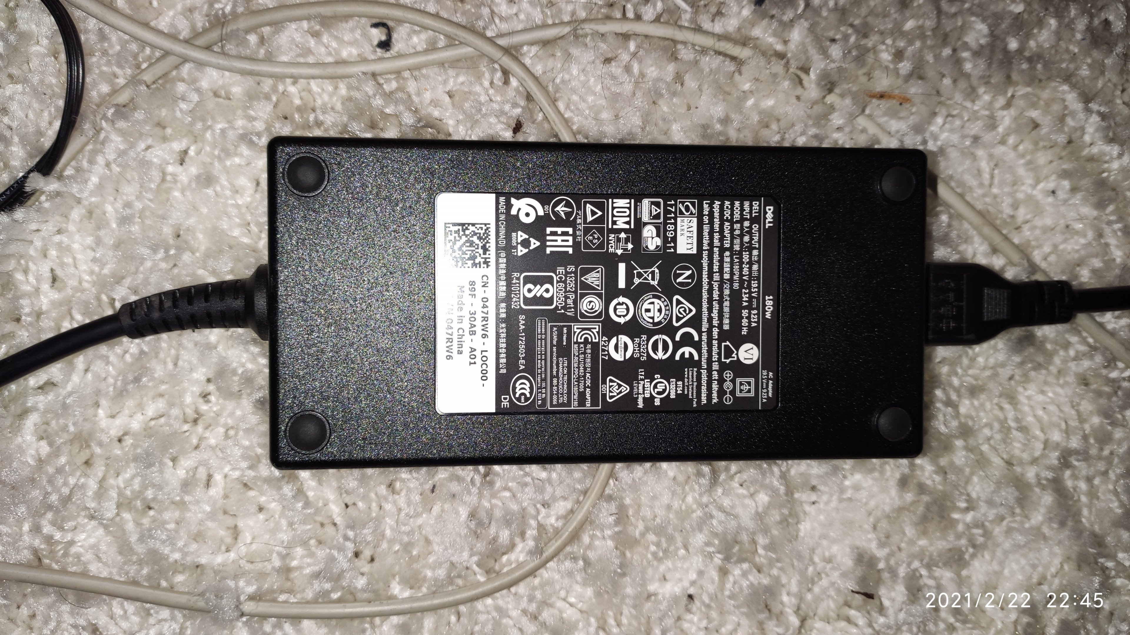

Die sagt Dir, dass da kein originales Dell Netzteil angeploppt ist mit ausreichenden W.
Kannst Du mal das Typenschild von dem NT hier bei CB posten?
BFF
Also wenn dies kein Original Netzteil ist, stellt sich die Frage, warum es all die Monate einwandfrei funktioniert hat.

Die Theorie sagt, das Du diese Meldung im BIOS deaktivieren kannst. Sagt ja die Meldung auch.
Ich persoenlich denke, dass das NB das NT nicht wirklich immer als ausreichend erkennt.

Eigentlich so ein Teil was Du da im Bild hast. Das Netzteil.
Allerdings, wenn das Laden funktioniert, schalte das Anzeigen der Meldung ab.

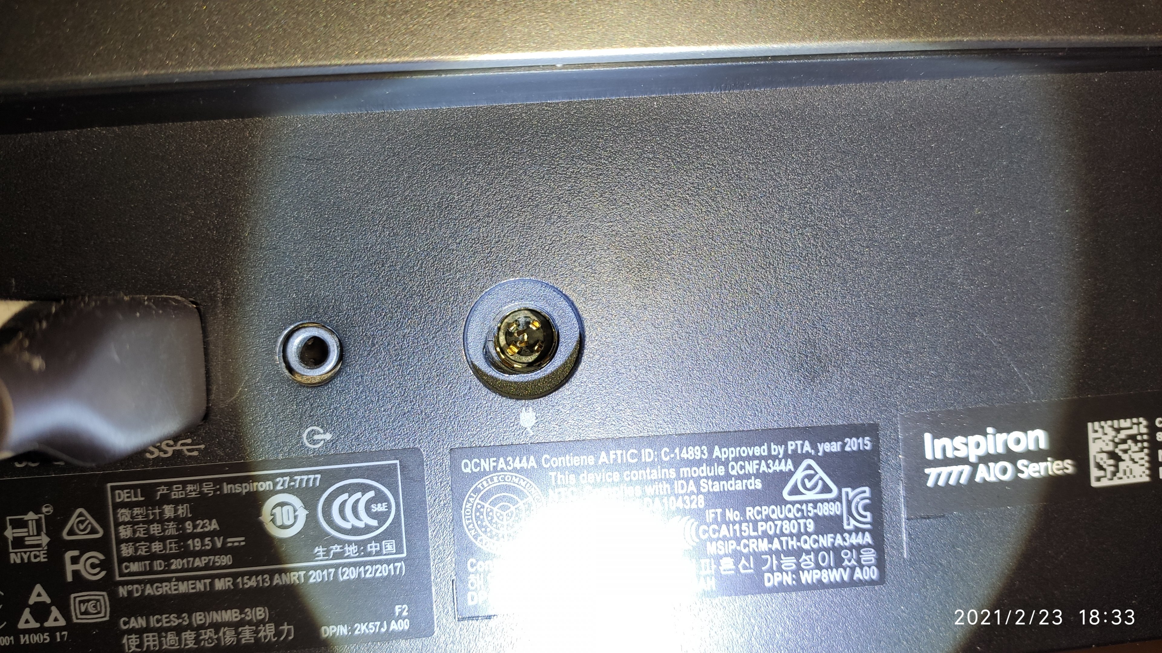

Checke einmal bitte den Netzteilanschluss ob dort noch alles sauber ist, und vorallem ob der Pin in der Mitte des Netzteilsteckers noch dran ist. Denn das ist der Kommunikationspin, er koennte abgebrochen sein.
Dann muss ein neues Netzteil her oder zumindest der Stecker muss getauscht werden.

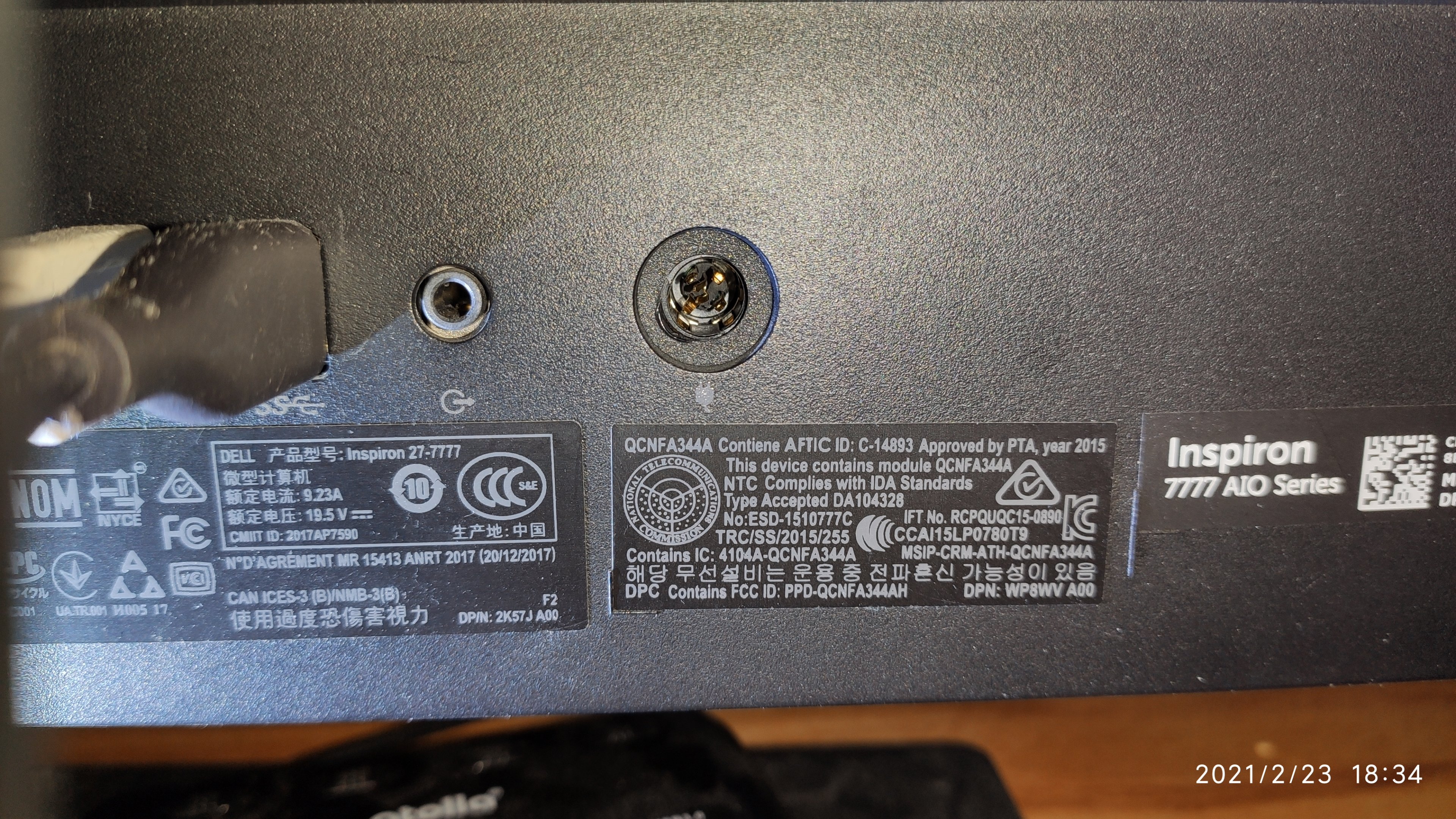

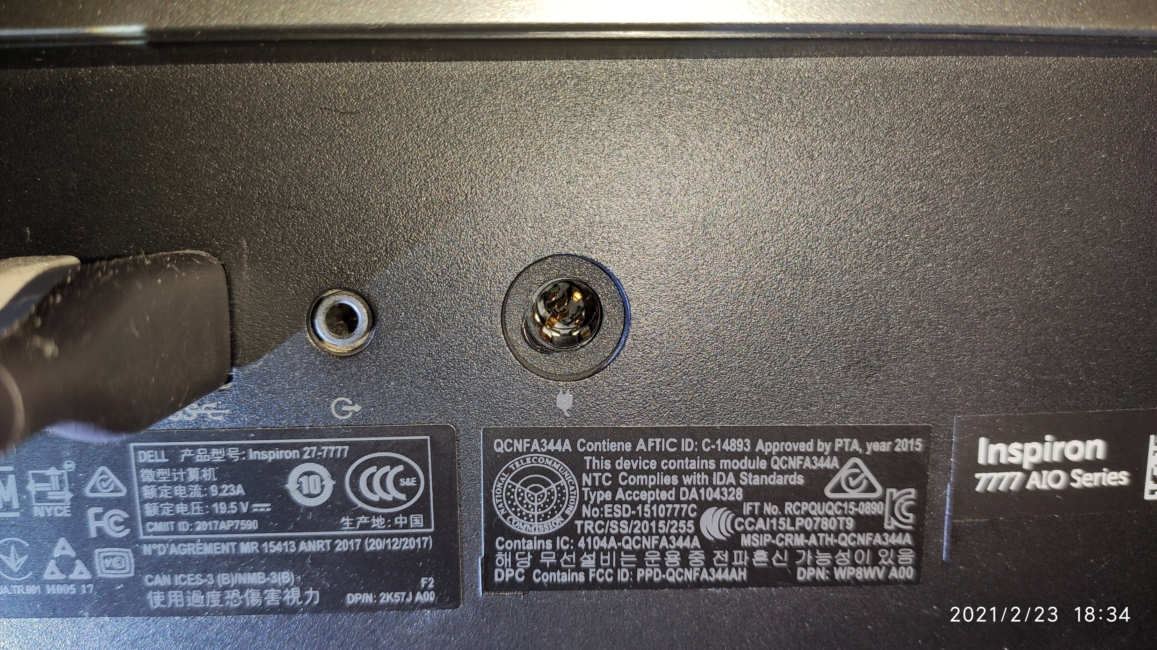

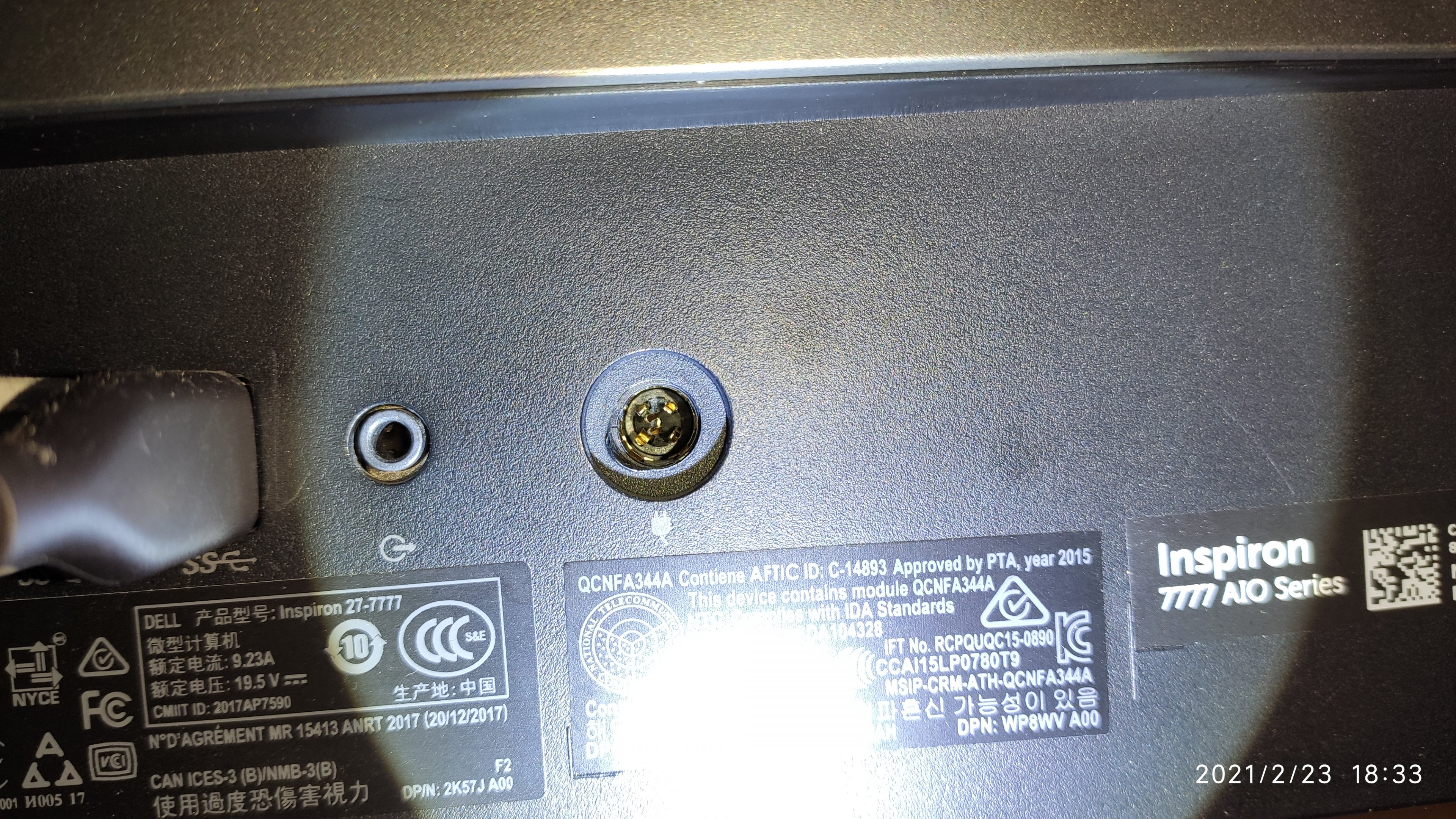

Der Stecker scheint in Ordnung zu sein. Nun habe ich das Gefühl, dass es ggf. der Anschluss direkt am PC sein könnte.

Ah ok, dann hat sich meine Vermutung bestätigt. Hatte mich gewundert, dass der Stecker so wackelte.
