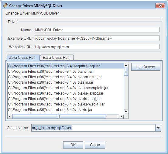

Kann es ev am Tool oder JDBC Driver liegen?
Ich verwende Squirrel

Fuck... es scheint daran zu liegen...
Ich habes mit PHPmyadmin versucht und da gehts.
Jetzt wollte ich testen wenn ich die Aliase definition in einem Stored procedure eingebe und das mit Squirrel calle, was retour kommt.

Also ich lege mit Squirrel ein SP an (mit aliasen)
das selbe SP kann ich mit dem Workbench nicht anlegen...
Call mit Squirrel -> Aliase werden IGNORIERT
Call mit Workbench -> Kommt wie defiiniert retour...
Ergo habe ich nun 1 tool zum anlegen und ein tool zum callen...
