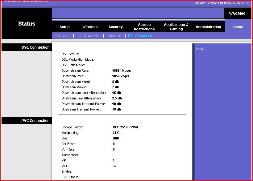

Die Leitungswerte könnte dein Router dir zeigen, meist irgendwo bei erweiterten Einstellungen oder Status. Ist aber glaube auch nicht immer der Fall, dass der Router diese Daten verrät.

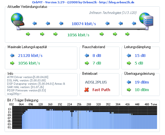

Du musst die Leitungsdämpfung deines Modems messen dann kannste in etwa denken wie schnell oder langsahm das iss.

vermutlich hast du ne extrem starke dämpfung auf der leitung..
müsstest du mit ORB Modem Tool (OrbMT.exe) mal testen!
wenn dem so ist kannste nichts machen, ausser man kann dich irgendwie auf eine andere Leitung legen.
Kommt darauf an was so stark dämpft.. miese verkabelung=neue kabel verlegen (na ob das jemand macht...)

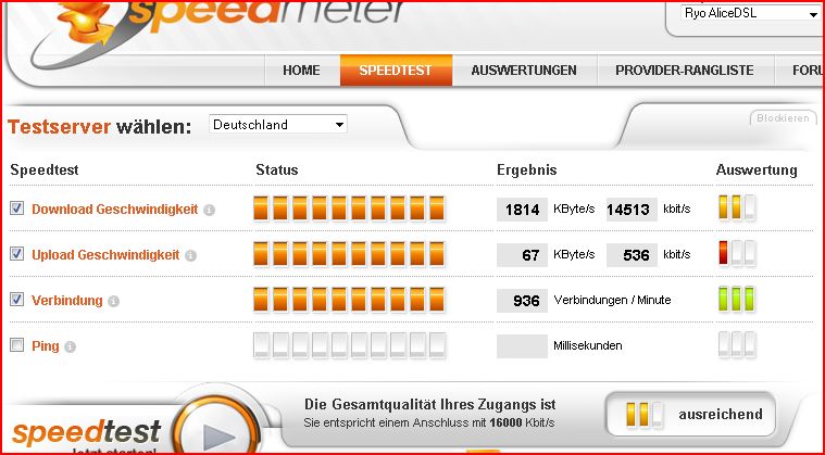

Ähmm.... ich kann dir nur sagen das der Test in Deutschland/Berlin sehr realistische Werte liefert (habs mit dem NEtzwerkmonitor verglichen)
Wenn Du irgendwo im Ausland bist (sieht so aus) dann ist der genutzte Server evtl. ein wenig weit weg...
wenn ich mit einem US Server teste hab ich auch teilweise nur 2Mbit/s down statt 15,3 .........
Weis ja nicht welchen Anbieter du in deinem Land nutzt aber wenn der sagt du hast 1Mbit/s up heisst das nicht das es überallhin so ist und auch nicht das es permanent so ist normalerweise sagen alle anbieter BIS ZU ....

Aber ok, problem gabs glaube ich bei vielen bei dem test. Also im vergleich zu speedmeter.de war da der upstream niedriger und ping höher.
achso ein Faker.
Also bei Speedmeter hab ich garkeinen Ping (Firewalled) und up und downstream sind wesentlich niedriger.
(siehe oben die bilder)

Dann hat er vermutlich KAbel-Internet... weil Alice bietet garkein 1Mbit/s upstream an.
Alice schaltet aber 1mbit upstream. Geworben wurde noch nie damit. Selbst damals als es eine "6000/600kbps" Leitung gab, wurde brutto 8128/1152kbps geschaltet.
Ja schön ich hab auch über 1Mbit/s upstream aber die Headerinformationen müssen ja auch noch rein so das am ende je nach gegenstelle nur bis ca. 940kbit/s übrig sind ..
Wenn also Orb Modem Tool ihm sagt verbunden mit 1000 kbit/s upstream dürfte er so ca. 850kbit/s maximal haben
