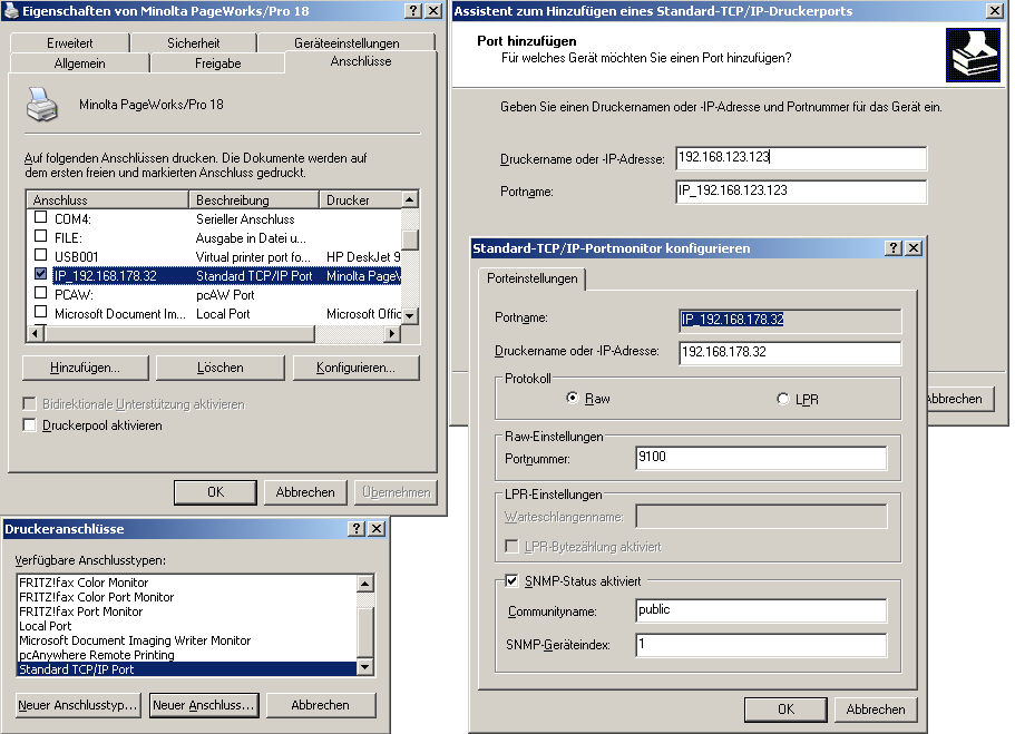

Bist Du denn mal in der "Box" gewesen und hast den Port freigegeben für die Benutzung mit dem Drucker?
Die für den USB Port?
Aber da kann man nur so einzelne Ports freigeben, die man als Zahlen eingibt. Also z.b. Port 3459 oder so. ;)
Leider finde ich nirgends eine Anleitung zu dem Teil, entweder lädst Du sie hoch oder liest es selbst durch. Irgendwo wird doch wohl stehen wie Du einen Drucker betreiben kannst.
Im Konfig-Menü der Box findet es den Drucker, nur unter Windows eben nicht. :-(
In Windows hast Du den Printerport ja installiert?
Zuerst den TCP/IP Druckerport hinzufügen, dann den Druckertreiber installieren und wenn der Installer fragt wo der Drucker angeschlossen ist, am TCP/IP Port, ich hänge mal ein paar Bilder an, damit Du ungefähr weisst wo Du suchen musst.

Nein, auch das hat nix geholfen.
Hab nochmal mit TCP/IP umherprobiert, treiber versucht zu installieren. Aber der findet auch den Drucker nicht :-(
Dann solltest du vielleicht einfach mal den Support von Alice anrufen und denen dein Problem schildern. Die sollten schließlich ihre Hardware kennen und dir hoffentlich telefonischen Support geben!
Installiere den Drucker doch zuerst mal unter Windows, anschliessend über den TCP/IP Port ansprechen.
