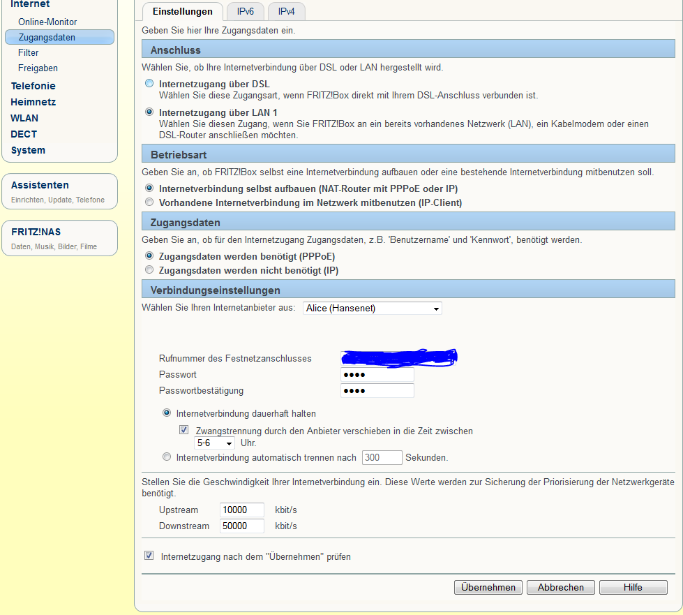

habe nun eine vDSL Leitung, aber leider mit IAD. :( Daher mußte ich an der Fritz 7390 den Lan1 Port opfern.
Aber ich weiß nicht, ob ich alles richtig eingestellt habe. Den IAD habe ich nur akteviert, Wlan ausgemacht und sonst nichts eingestellt, keine Zugansdaten usw.
Habe es über die 7390 eingestellt. Nur ist das richtig? Bekomme den 10000 Upstream leider nicht mehr, Download ist auch nicht dolle.

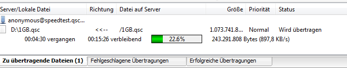

habe die 1 GB versucht zu saugen, mit 8xx KB ist es wohl voll mieß.
Dann habe ich mal alles abgemacht und den IAD eingerichtet, nach einigen versuchen und nen tcp reset (empfehlung von alice) netsh int ip reset c:\tcpreset.txt
Habe ich dann mit 4,5 Mbit die Datei saugen können.

Hier mal die Screens, Speedtest und Ineteinrichtung am 7390.

So, wie soll ich das nun alles einstellen, ok den IAD soweit einrichten, habe ich verstanden.
Aber wie richte ich den 7390 denn ein, wenn ich da keine Zugangsdaten vergeben soll? Scrennshot möglich?

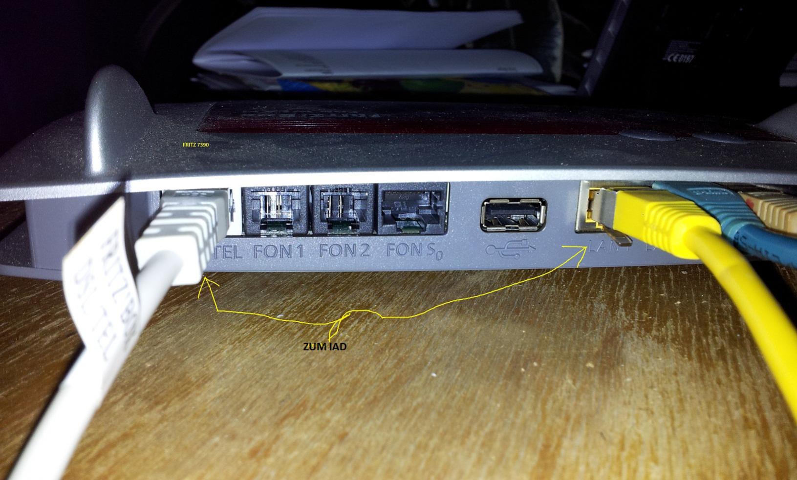

An Lan1 sind die verbunden und am IAD sind die beiden Kabel von der 7390. Hier mal 2 Bilder.

Schön dass du die MAC "unkenntlich" gemacht hast, leider sind die ersten 6 Ziffern bei Geräten einer Firma immer gleich... :D
Ich kann im Bild leider auch nicht die Microbeschriftung lesen.
Im Bild von dem Fritzbox GUI stell doch mal auf "Zugangsdaten werden nicht benötigt".
Und dann die Punkte die Tarnatos schon genannt hat.
Schau bei der Alice nach weloche IP ihr vergeben wurde, wenn das 192 168 1 1 ist dann gehst du bei der Fritzbox hin und gibst der unter Heimnetz - Netzwerk - IP-Einstellungen die 192 168 1 2, Subnetz lässt du und das Häkchen bei DHCP machst du raus.

Venushuegel, mal ne verständnisfrage...lässt du die 7390 die pppoe-einwahl machen? in der 7570 müsstest du hierfür unter internet-weitere einstellungen "Angeschlossene Netzwerkgeräte dürfen eigene Internetverbindung aufbauen (PPPoE-Passthrough)" anhaken, dann solltest du eigentlich guten durchsatz hinbekommen.
PPPoE-Passthrough ist aktiv. Bei der 7390 wähle ich aus über Lan1 und gebe die Zugangsdaten dort auch ein.
