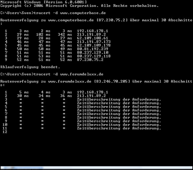

Ich habe seit heute morgen um 8.00 Uhr ein Problem mit meinem DSL Anschluß von Alice.
Es lassen sich fast keine Internetseiten aufrufen (u.a. google, computerbase etc.)
Die Internetverbindung ist lt. meiner FritzBox 3170 aufgebaut. Die Seite www.spiegel.de konnte ich auch aufrufen. Anpingen ging bei den oben genannten Seiten auch nicht.
Hat jemand das gleiche Problem?
Edit: Nun scheint zumindest die Computerbase Seite wieder zu funktionieren. Ok, die Seite geht, aber mehr schlecht als recht. Die Google-Seite wird noch immer nicht aufgebaut. Für mich sieht das so aus, als wenn Alice Probleme mit ihren DNS Servern hat. In Hamburg scheint das Problem nicht zu bestehen. Ich selbst wohne in Berlin.
Edit 2: Es scheint ein Problem mit dem DNS Server von Alice zu geben. Dies betrifft augenscheinlich mal wieder nur Berlin. Die Probleme sollen seit ca. 3-4 Uhr morgens bestehen. Und noch immer haben die bei Alice das Problem nicht gelöst.

Wie sieht denn ein Traceroute auf die Seiten aus, mit denen Du momentan Probleme hast?
cya
Was genau meinst du?

Hi bei heise liest man wie folgt:
Interessantes Routing-Problem.
Manche IP-Adressen (z.B. Heise.de) sind erreichbar, andere gar nicht.
Routenverfolgung zeigt, dass bereits der DSL-Zugangsrouter die Pakete verwirft und mit Destination Unreachable antwortet.
Die Alice-Kundenbetreuung anzurufen hat keinen Zweck, die 01805er Nummer weiss auch nur von einer Grossstörung in Berlin und die Technik sei da dran.
Da wirst halt etwas warten müssen bis die wieder alles am laufen haben.
Gruss Harry

Echt ätzend. Vor allem weil das schon seit den frühen Morgenstunden so ist.
Aber danke dir für den Hinweis mit Heise. Sieht ja nicht gerade vielversprechend aus.
Edit: Wie soll ich in meiner FritzBox einen anderen DNS Server eintragen? Ich bekomme den von Alice zugewiesen.
nicht in der FB sondern bei den netzwerkverbindungen auf dem PC ^^
Netzwerkverbindungen > Eigenschaften von LAN-Verbindung > Eigenschaften von Internetprotokoll > DNS auf manuell > Bevorzugt: IP von der Box Alternativ: IP von den anderen Server ...
bei mir hats geklappt ^^
Nicht in der Fritz-Box, sondern in deinen Netzwerkeinstellungen.
Eigenschaften Netzwerkverbindungen-->
LAN oder WLAN Verbindung auswählen-->
Eigenschaften Internetprotokoll (TCP/IP)-->
Folgende DNS-Serveradressen verwenden-->
Alternativer DNS-Server.
Funktioniert allerdings nur, wenn die Netzwerkverbindung zur Fritzbox statisch ist, also kein automatischer DHCP-Bezug von der Box.

Das Problem scheint seitens Alice nun behoben zu sein. Es funktioniert wieder alles. Mal hoffen, dass es auch so bleibt.
Danke mit dem Tipp des alternativen DNS Servers. Werde ich mir mal merken.
