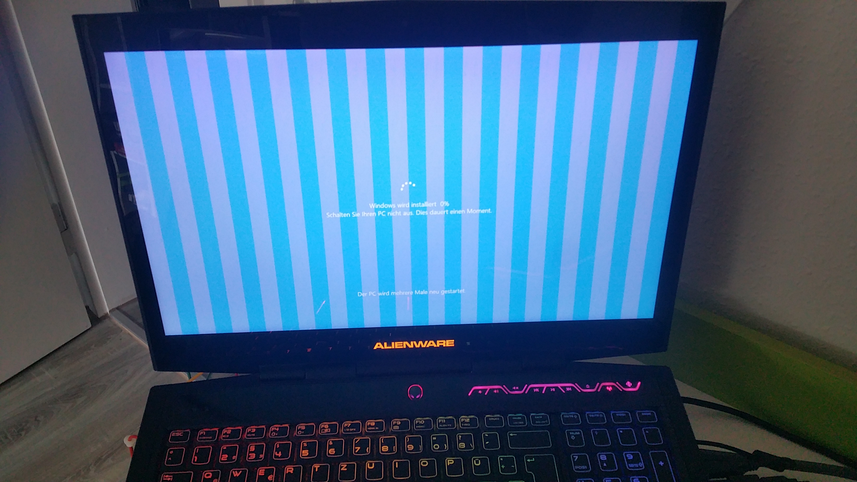

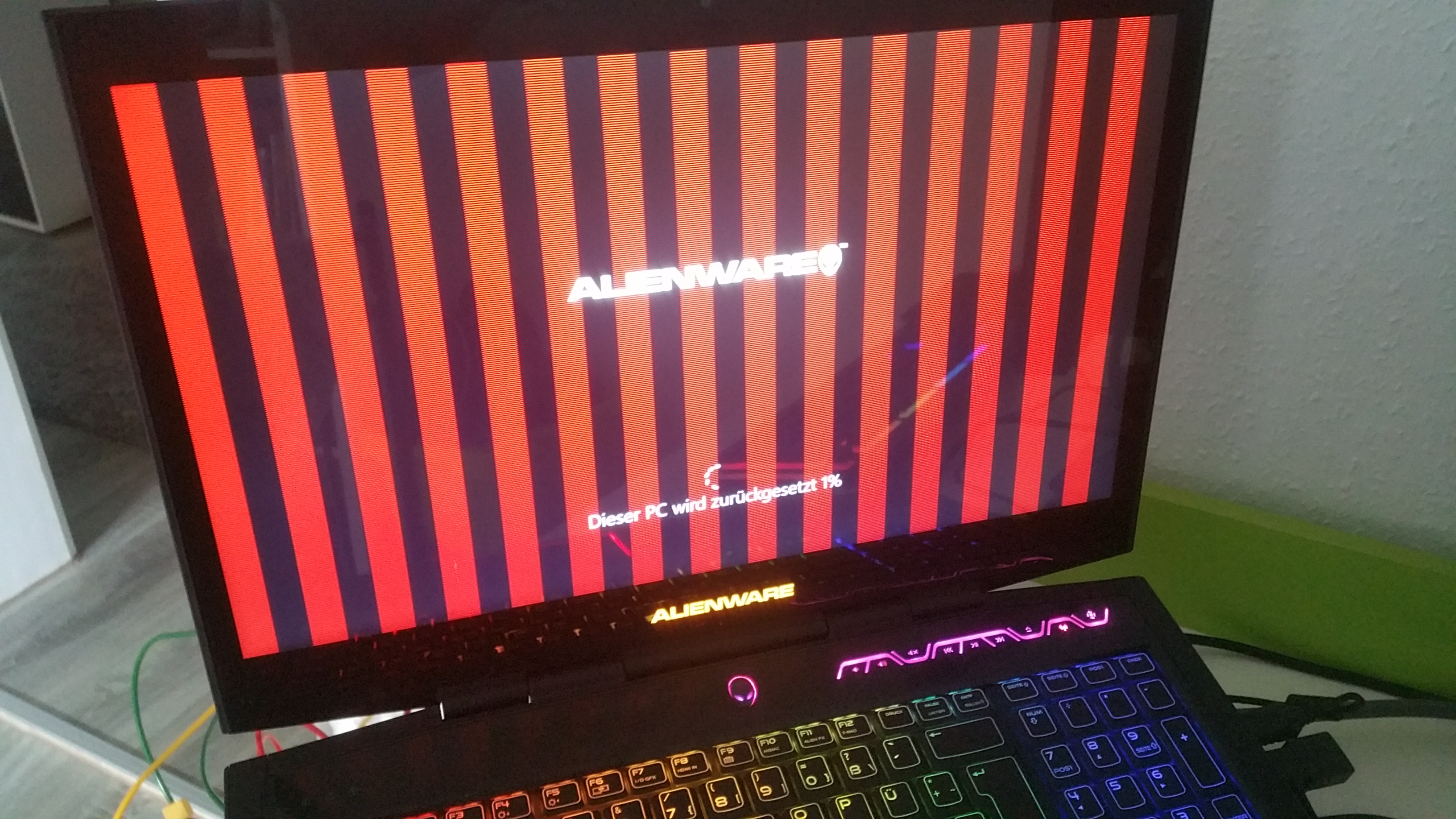

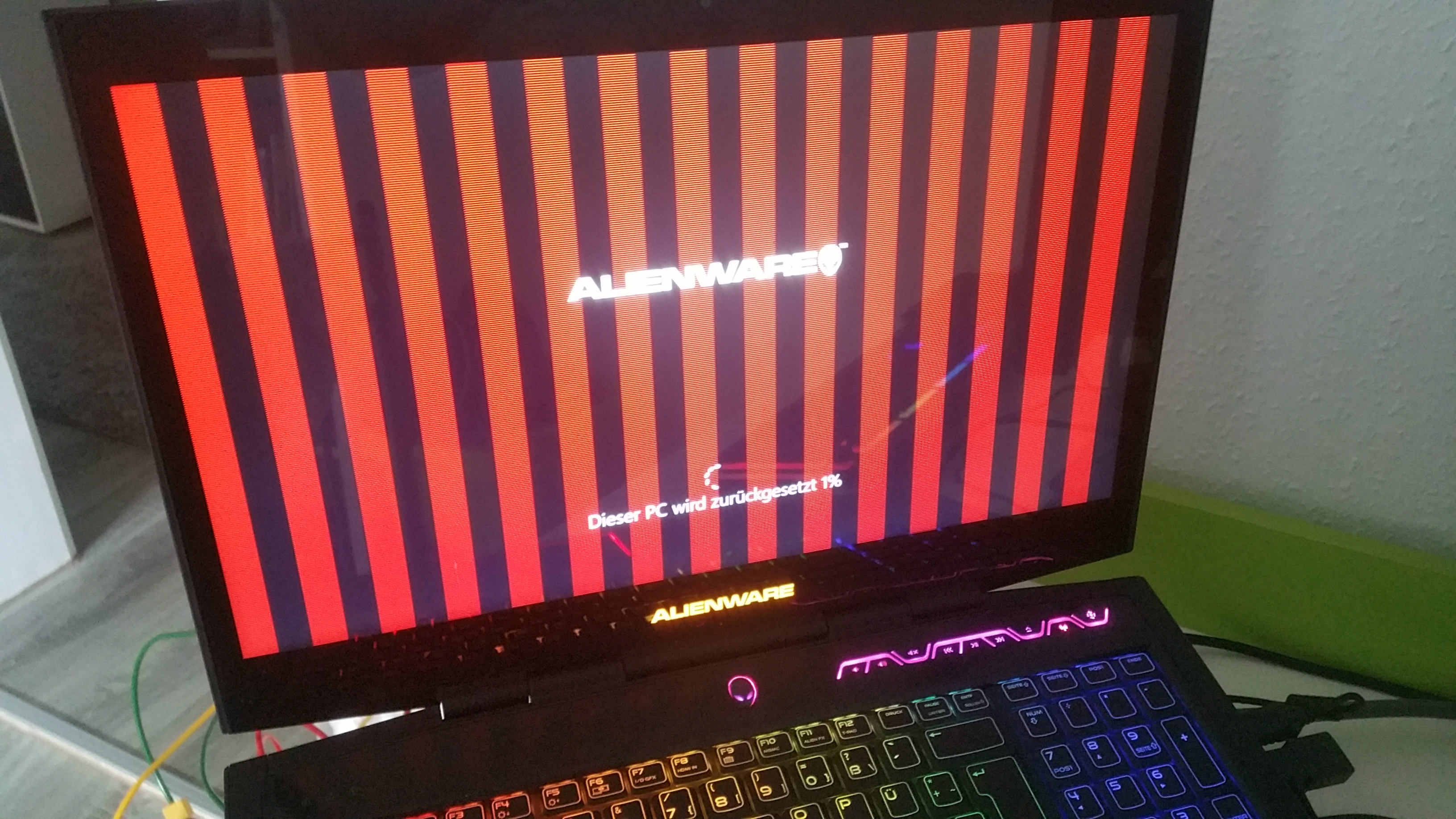

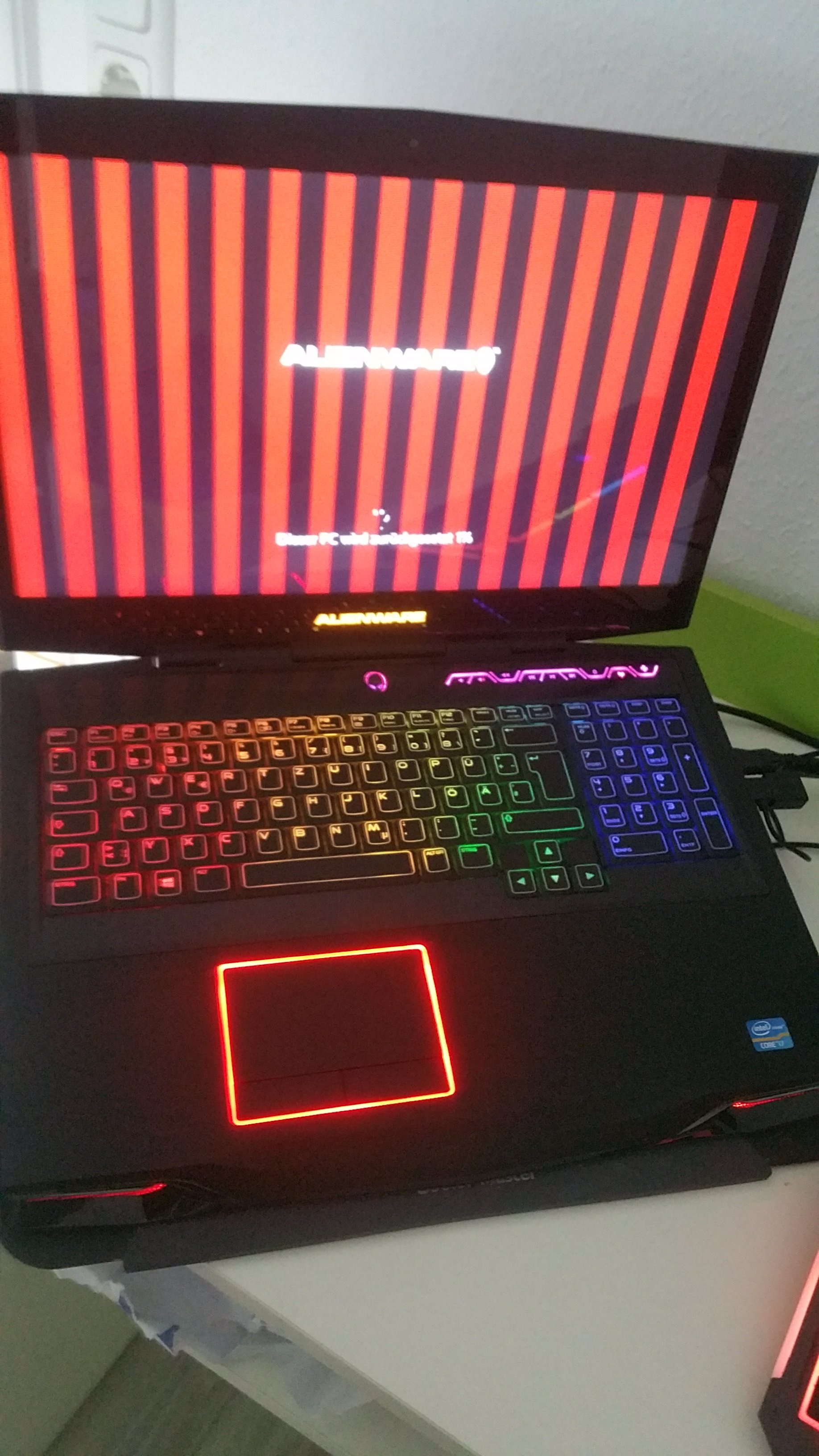

Guten Tag
Ich habe das Alienware M17xr4 mit einem Core™ i7-3630QM und einer ATI HD 7970M.
Windows 10
Lief jetzt Jahrelang ohne Probleme bis auf das Bild Heute.
Lief Vorgestern noch. Habe auf das Windows Update vor einigen Tagen und zwar auf die Version 21H1 und es Heute mal Gestartet und die Streifen erschien dann gleich nach dem Start, ist die Grafikarte bestimmt Defekt.
Glaube das mein Sohn Gestern noch Gespielt hat, ich glaube das es da noch nicht wahre sonst hätte er mir was gesagt.
Das Alienware ist von ca 2012. Hatte solche Streifen noch nie.

Das ist wohl der VRAM der Karte der sich gerade verabschiedet.
EDIT: ob evtl. auch das Displaykabel in Frage kommt sollen dir hier Andere beantworten. Bei mir war es die ATI
Fahr die Kiste halt Mal mit dem Live-Linux hoch, wenn das ohne Fehler ist, liegt's vielleicht an Windows.
Hast du ne alten Wiederherstellungspunkt, oder kannst du das Update deinstallieren?

Wenn das ein Treiberfehler ist ähnelt der aber sehr einem echten Defekt. Aber das wäre dann ja im Zweifel egal wenns es nur das ist.
Bei mir weckt es Erinnerungen. War der R3 damals. Und sah dem sehr ähnlich.
Naja klar wenn du statt einer AMD eine ATI drinnen hast ist die kaputt..... Seit der 6000er ist kein ATI mehr im Namen enthalten.
Aber ich würde schon mal schauen ob es nicht doch nur das Displaykabel ist ..
Sind die Streifen auch im BIOS?
Wahrscheinlich Speicher der GPU defekt.

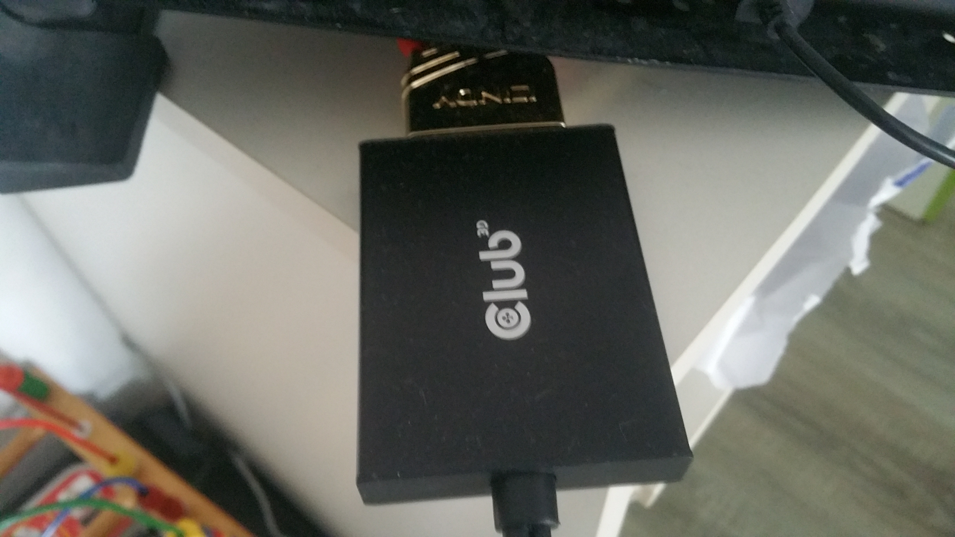

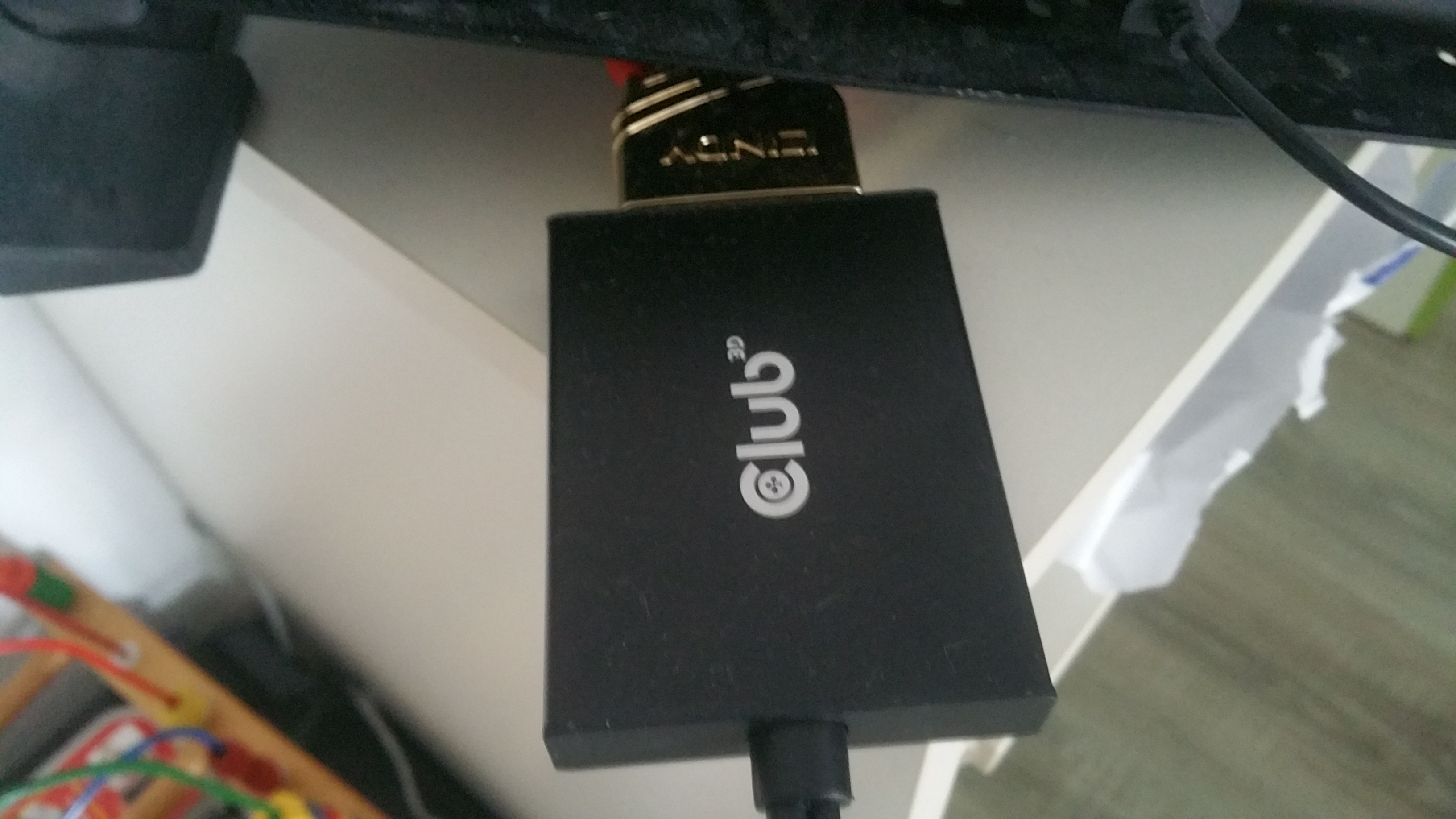

Wie meinst du das läuft doch über das Eigene Display. Monitor 2310 über Minidisplayport auf HDMI 120Ht von Club 3D habe ich abgezogen.

das eigene Display ist über ein Flachbandkabel mit dem Mainboard verbunden ... das kann über die Zeit brüchig werden und solche Probleme halt auch machen.
Ich tippe auf Video-RAM, aber hast du eventuell einen Monitor, den du mal anschließen kannst?

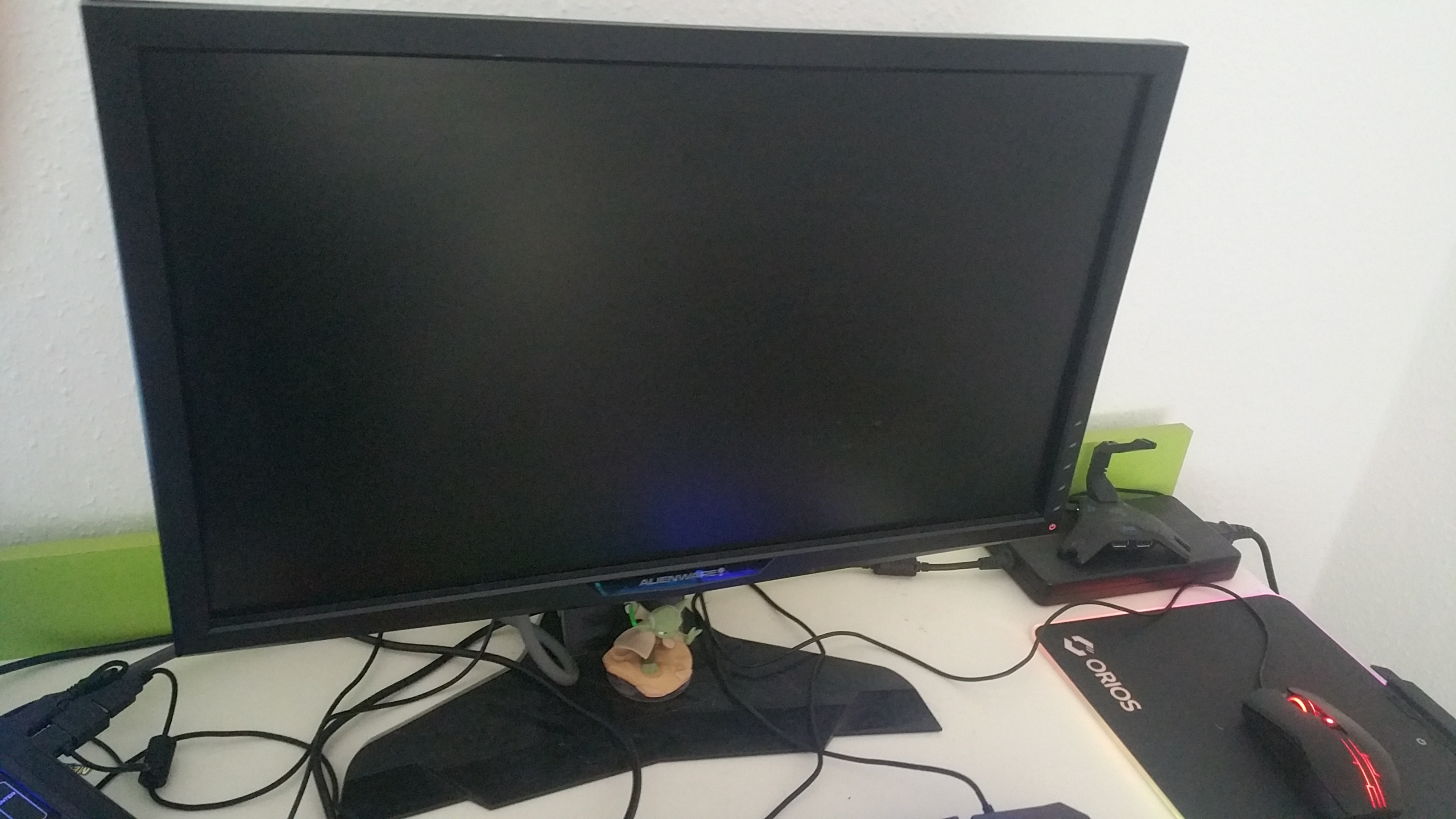

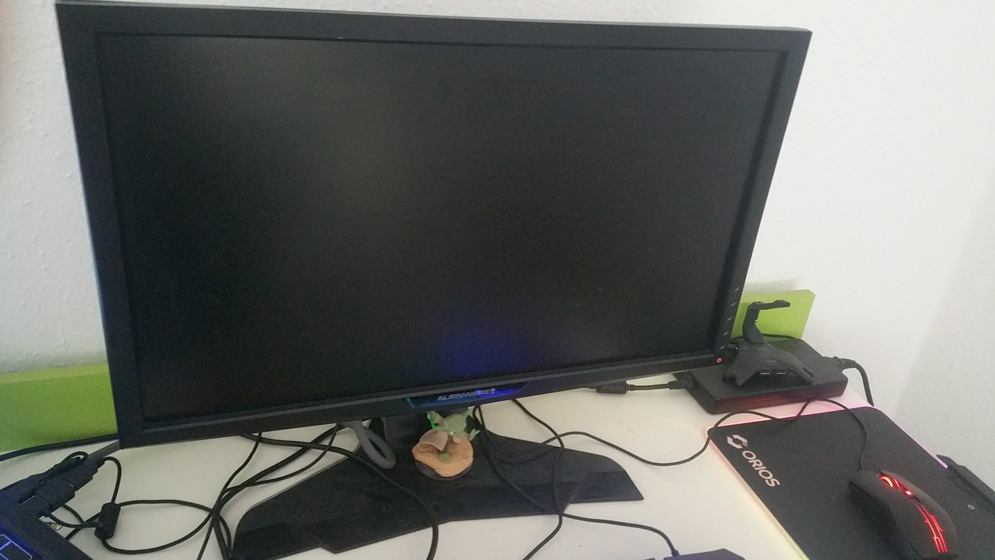

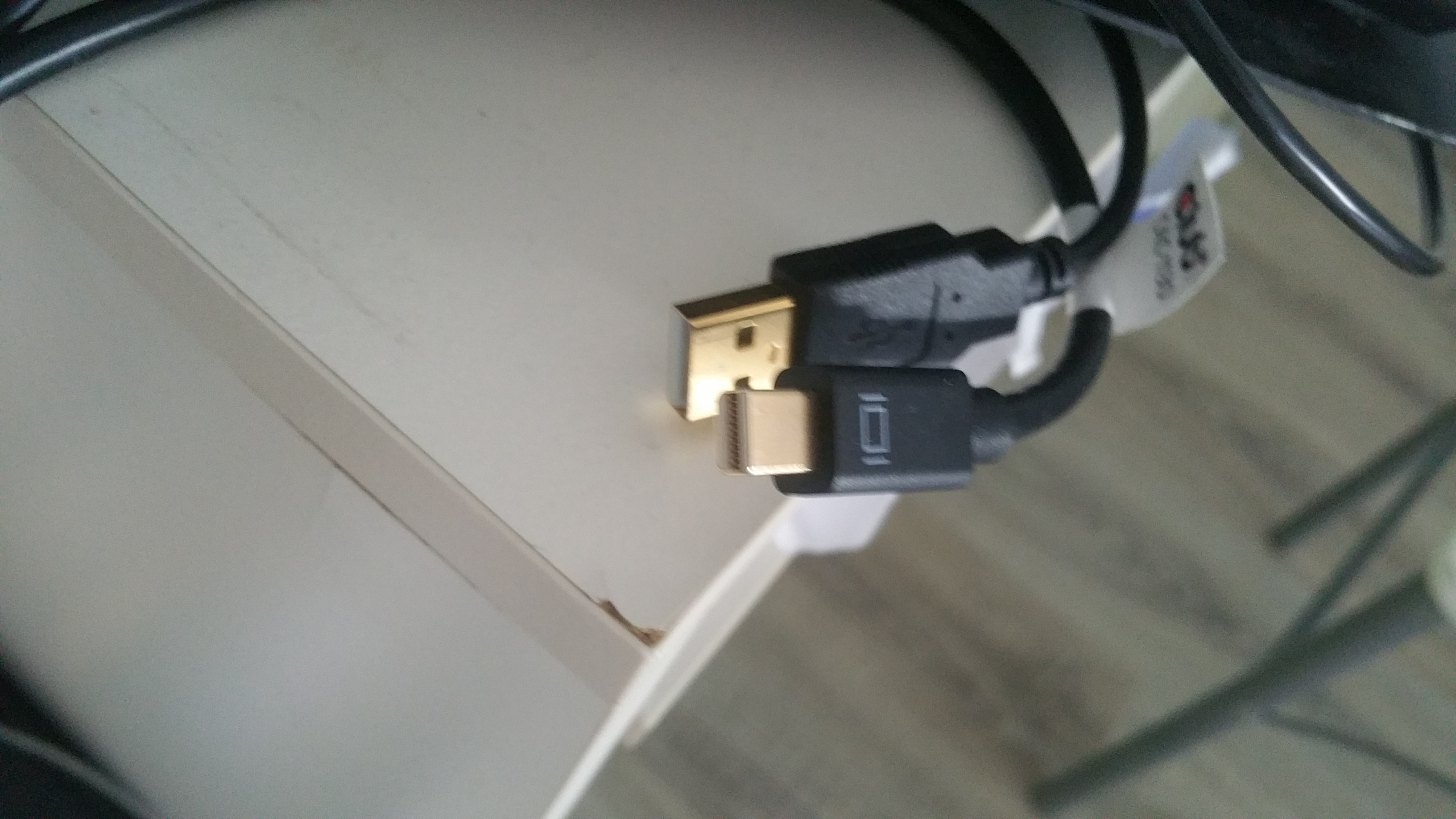

Und, hast du ihn schon mal angeschlossen? Falls nicht, machen. Wenn die gleichen Fehler auch dort angezeigt werden, ist es schon mal nicht das Kabel zum Notebook-Display...

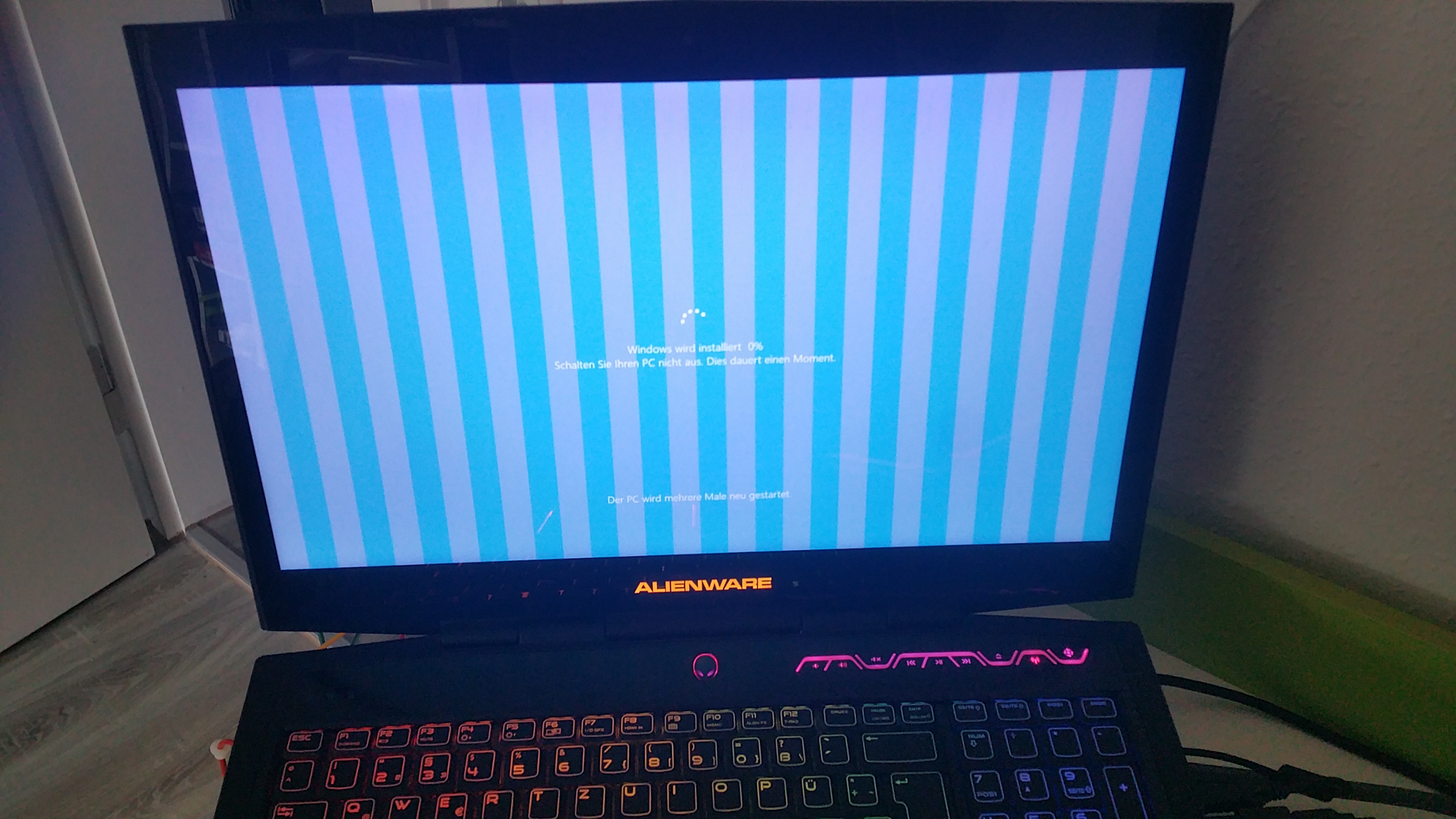

Danke ja habe in den Jahren schon einige Videos geschaut, dachte vieleicht gibt es Speziell ein Video dazu. Jetzt die Farbe Blau.

werde ich gleich mal machen.

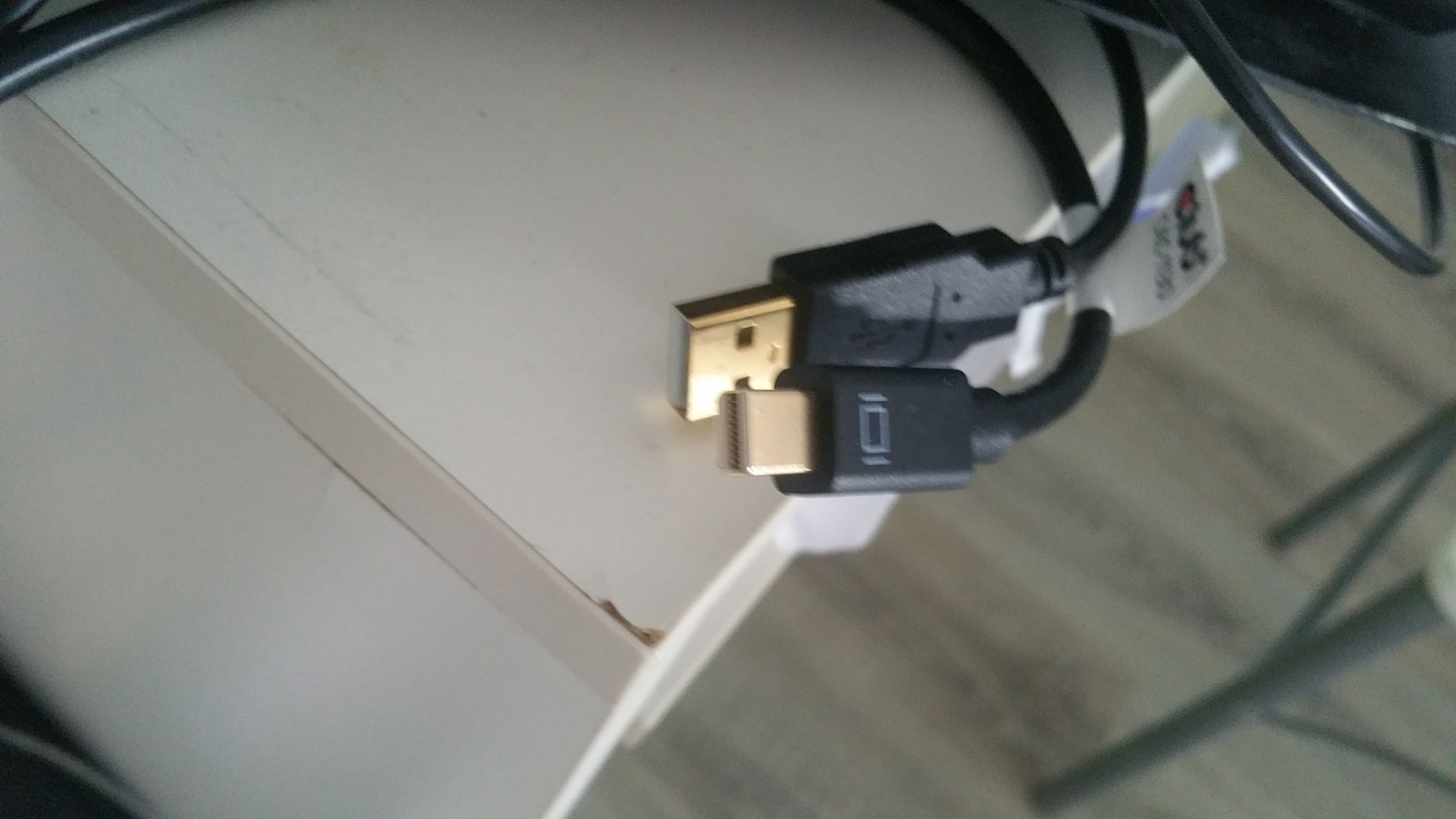

Ist halt Mini DP auf Dual DVI wegen 120Hz

Beweg mal das Display wenn er so die Streifen hat ... Ändern die sich dabei hast einen Kabelbruch.
Also etwas auf und zuklappen. wenn Vram -> Fehler bleibt gleich ... wenn Kabel müssten sich Farben ändern.
Reaktionen: Adolf Kowalski
Wenn es auf dem anderen Monitor auch blau wird o.Ä. dann VRAM.
EDIT: Display bewegen....auf, nieder, immer wieder ^^
