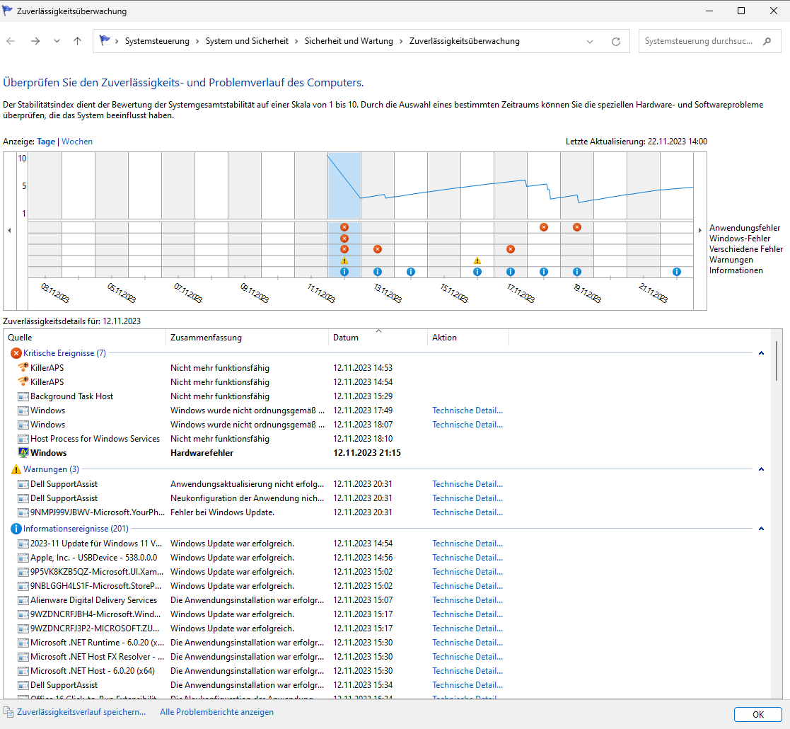

Zeig al bitte den Zuverlässigkeitsverlauf
Also doch ein physischer Defekt?
und das der 12.11. einfach ein schlechter Tag war weil das Updates reinliefen kam dir nicht in den Sinn?

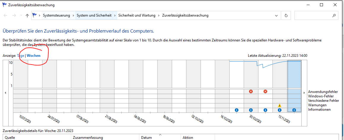

Nimm doch mal die Wochensicht
und ziehen beim Screenshot das Fenster auf

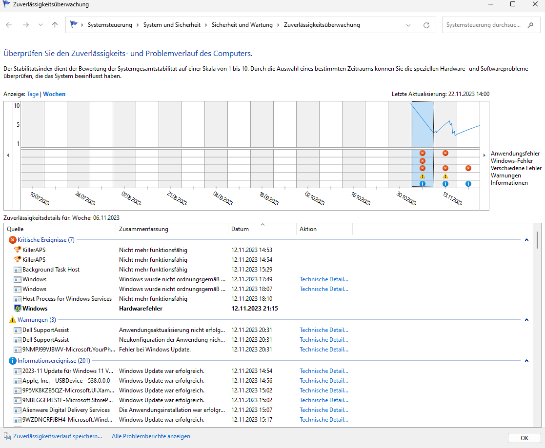

deinstallier mal KillerAPS

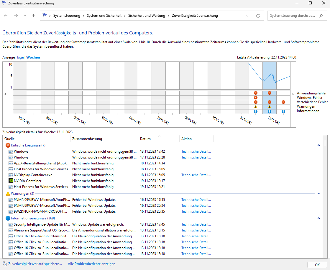

und schau gern was am 17. und 18.gecrashed ist

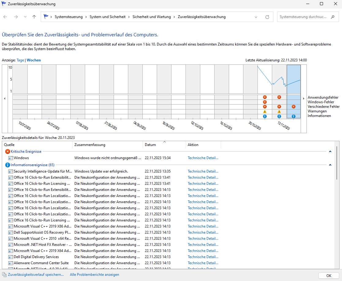

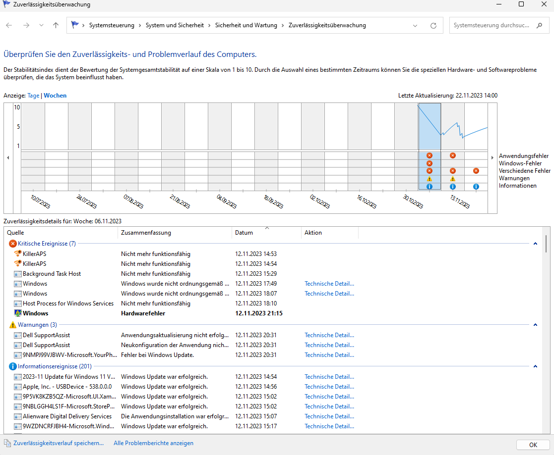

Hier die Wochenansichten:
KillerAPS gab es bei mir als Programm nicht zu finden. Nur das "Killer Intelligence Center" (?). Deinstalliert aber hat nichts gebracht.
