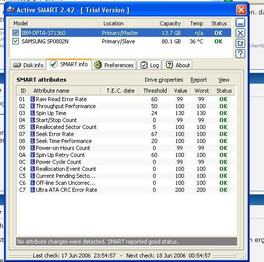

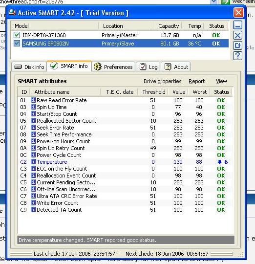

hier die ergebnisse
ich kann keinen fehler sehen

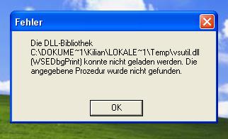

hier noch ein kleines bild von einer fehlermeldung.. bei der installation von zone alarm
wenn ich antivir installiere dann kommen dauernt crc fehler
