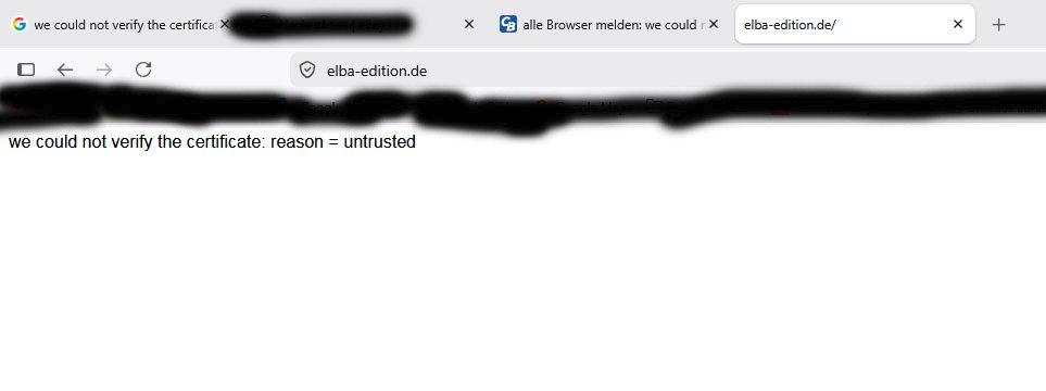

Ich habe die Fritzbox nur erwähnt, weil bei Google neuerdings der erste Treffer bzgl. dieses Problems auf die Fritz verweist. Das Problem tritt bei vielen Webseiten auf, aktuell habe ich es bspw. bei ... (siehe Screenshot) bemerkt.
Uhr und Datum gehen richtig, DNS ist nichts eingerichtet.
Ahso, das mit den 'vielen Websites' habe ich irgendwie überlesen.
Das kenne ich normalerweise nur von einem https Proxy oder so, was die Fritz!Box mWn nicht kann.
Ruf mal eine solche unsicher deklarierte Website auf und mach Screenshots vom Zertifikat.

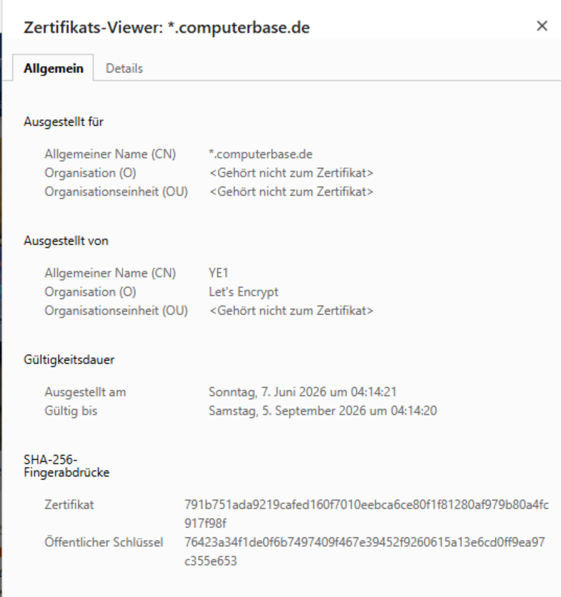

Beispiel anhand des ComputerBase Zertifikat in Chrome:

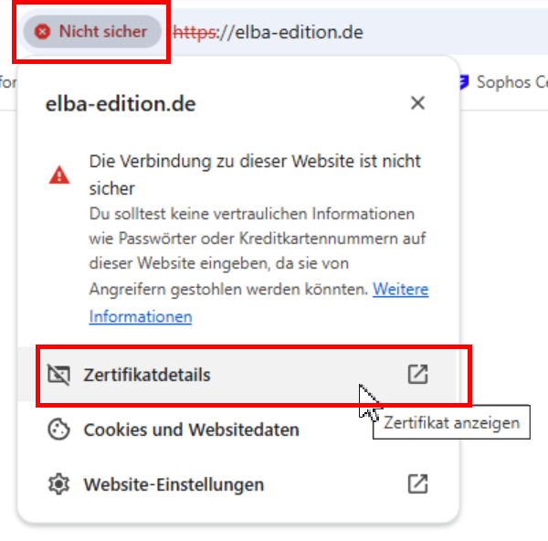

doof gefragt, wie rufe ich das Zerfitikat auf?

In Chrome:
In anderen Browsern vergleichbar

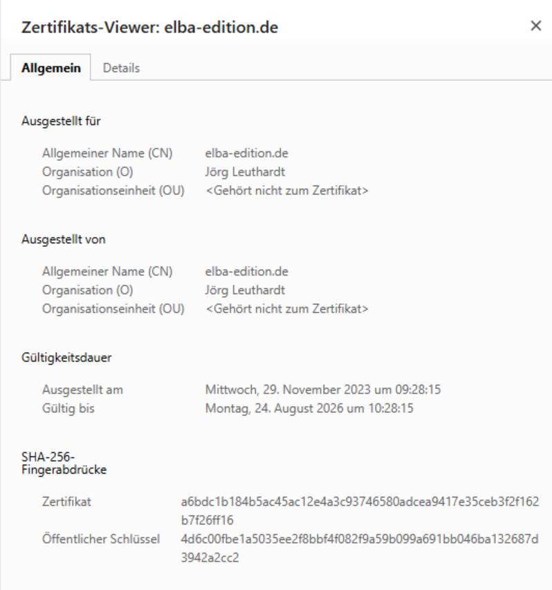

das kommt bei mir wenn ich das Zertifikat aufrufe
(Danke fürs löschen des Namens)
Dann hast du das irgendwann bei dir als vertrauenswürdig importiert, aber das macht es nicht allgemein vertrauenswürdig.
Alle Browser und Computer haben eine Liste von vertrauenswürdigen Herausgebern von Zertifikaten und da ist man selber üblicherweise nicht drauf.
Wenn du die Domain bei z.B. 1&1 (bzw. Ionos) gemietet hast, ist üblicherweise ein kostenloses Zertifikat mit im Angebot, das du bei der Website hinterlegen kannst.
Alternativ gibt's eine ganze Reihe an kostenpflichtigen Angeboten und halt Let's Encrypt, welche Zertifikate kostenlos bereitstellen und von Spenden finanziert sind.

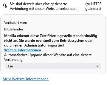

Bitdefender ausschalten/richtig konfigurieren, dass der nicht daran herumbastelt.
Reaktionen: dahkenny, TheBeastMaster, DevD2016 und eine weitere Person
