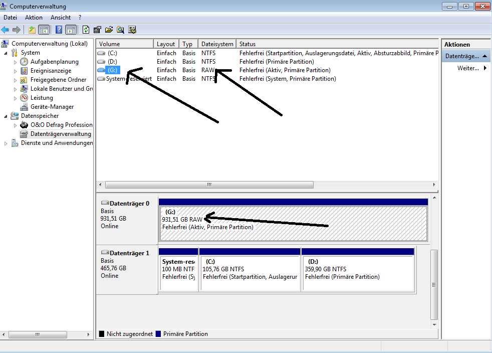

Hallo Leute,
vor ca 20min, hatte ich meinen Rechner neugestartet.
Jetzt wird mein Laufwerk G: (Spiele,Anime usw) zwar erkannt (Geräte Manager), aber alle Daten (ca 700GB) sind weg und Windows fordert formatieren. :mad:
Also wenn ich drauf zugreifen will, kommt "um datenträger zu benutzen, formatieren usw..".
Wie soll ich da vorgehen und welche alternativen stehen mir zur Verfügung ?
Sowas passiert mir zum ersten mal. :(

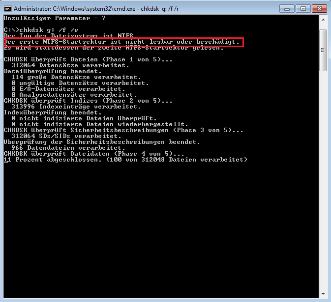

Ich hab mal unter cmd
folgendes probiert "chkdsk G: /f /r"
da kommt folgendes "Der erste NTFS-Startsektor ist nicht lesbar oder beschädigt" siehe Screenshot..
wat nun

jetzt läuft aber schon "chkdsk G: /f /r" wird wohl 1-2 Tage dauern :/
Ob ich einfach so abbrechen kann?
damn vllt hätte ich gleich testdisk benutzen sollen, ob sich das negativ auswirkt...
Also ich würd es laufen lassen und warten bis es fertig ist.
JAAAA JAAAA JAAAAA es funktioniert, es geht wieder
danke danke danke flapsch20 für dein Tipp im anderen Thread! :bussi:
puhhh bin ich erleichtert :p
