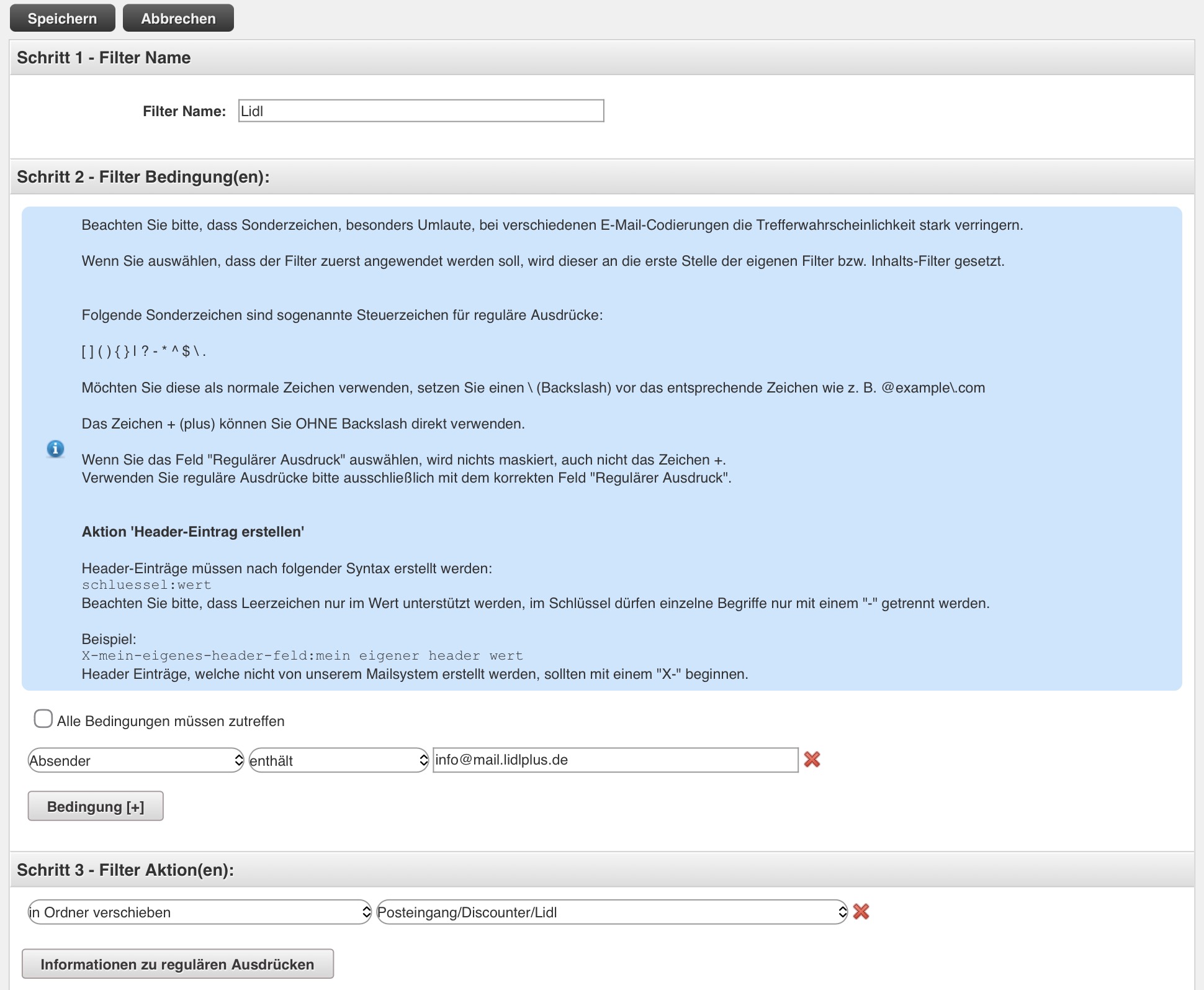

Grundsätzlich sehen meine Filter so aus:
Überprüfungsvorgabe:
EMPFÄNGER oder CC -> enthält - > ######## (hier steht die Emailadresse die nur der Versender kennt. Dass eine Weiterleitung und wohin sowie eine Filterung geschieht ist den Absendern nicht bekannt.)
Verhaltensvorgabe:
IN ORDNER VERSCHIEBEN -> Posteingang/Ordnername
Bei Lidl hat die Filtervariante, alles vor dem @ meiner Mailadresse zu beachten nicht funktioniert.

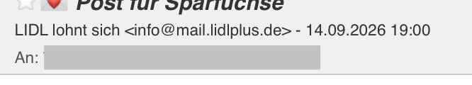

Die Mails von Lidl gehen auch konkret an meine im Empfängerfeld erkennbare Addy. Hmm…???
Auch die komplett erkannte Addy funktioniert nicht.
Die mögliche Prüfung in Empfänger, CC und Absender funktioniert nicht, weder mit kompletter Addy noch dem Teil vor dem @
Dann habe ich nach Absendername suchen lassen: LIDL lohnt sicht.
Nope…
Jetzt zuletzt sollte die Absendermailadresse genommen werden: info@mail.lidlplus.de
Nööö
Jede im Hauptposteingang gelandete Mail von Lidl erfüllte die einzelnen Filter. Und trotzdem wird sie nicht gemäß Einstellung verschoben. Bei allen anderen Absendern funktionieren deren Filter.

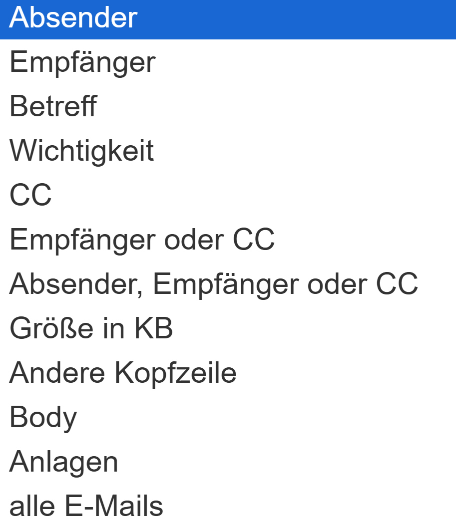

Wird als eigne Option leider nicht angeboten:

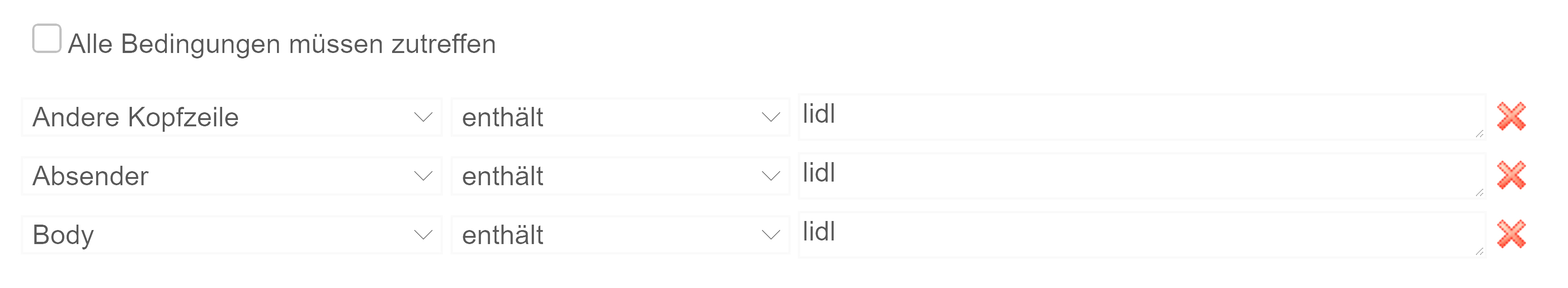

Dann hätte die Auswertung des Absendernamens oder der Absendermail oder des Headers (gestern neu ausprobiert). Lidl schickt alle zwei Tage was, da braucht es leider etwas Geduld, bis man weiß, ob‘s geklappt hat.

Habe mittlerweile zwei weitere Möglichkeiten ohne Erfolg ausprobiert. Per Kontextmenü kann man im Webmailer auch filtern. Server als auch Mailadresse.
