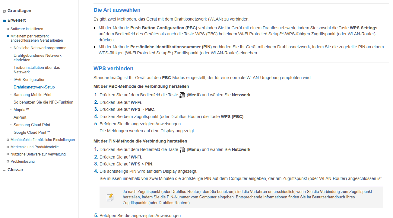

Hier ist eine Anleitung:
https://support.hp.com/at-de/produc...r-multifunction-printer-series/model/16462554
