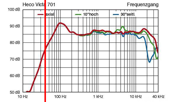

Du verlangst mit einer Trennfrequenz von 40 Hz immer noch ganz schön viel von den Lautsprechern, wenn man den gemessenen Frequenzgang anschaut (Heco Victa 701, Markierung bei 40 Hz):
Du lässt die bis zur Markierung voll mitspielen, obwohl die ganz klar viel früher in Bredouille kommen - auch wenn es große Stand-LS sind. Trenn bei 80 Hz, senk den Pegel des Sub-Out etwas ab (denn einen Mivoc G2 kriegt man mit Filmton problemlos ins Schwitzen) und teste nochmal die Bad Boys.

Das Diagramm ist aber von den Victa 701 und nicht von den Victa Prime 702, die sind um welten potenter (zumindest im 1:1 Hörvergleich). Aber vom Prinzip her hast du natürlich recht, das hatte ich auch vorher schon so verstanden :)
