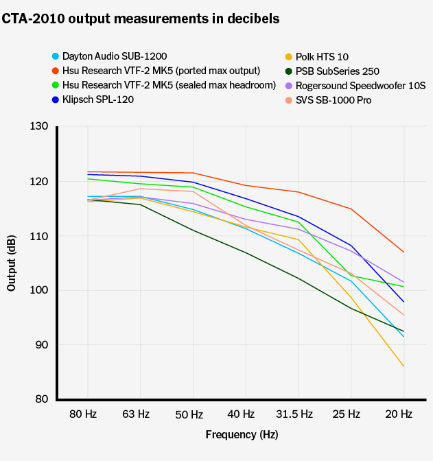

Und hier der Frequenzgang meines Klipsch SPL-120:
Ich denke man kann ganz gut erkennen, wieso ich die 80Hz gewählt habe, oder?

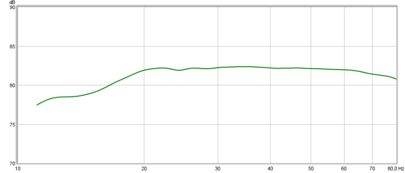

7) Lohn des ganzen Aufwands ist dann ein real gemessener Frequenzgang am Hörplatz (bis 20Hz kalibriertes Mikro), der so aussieht:
jetzt würde mich mal interessieren, wie eine Messung bei dir mit irgendwelchen wilden 60Hz Filtern aussieht?

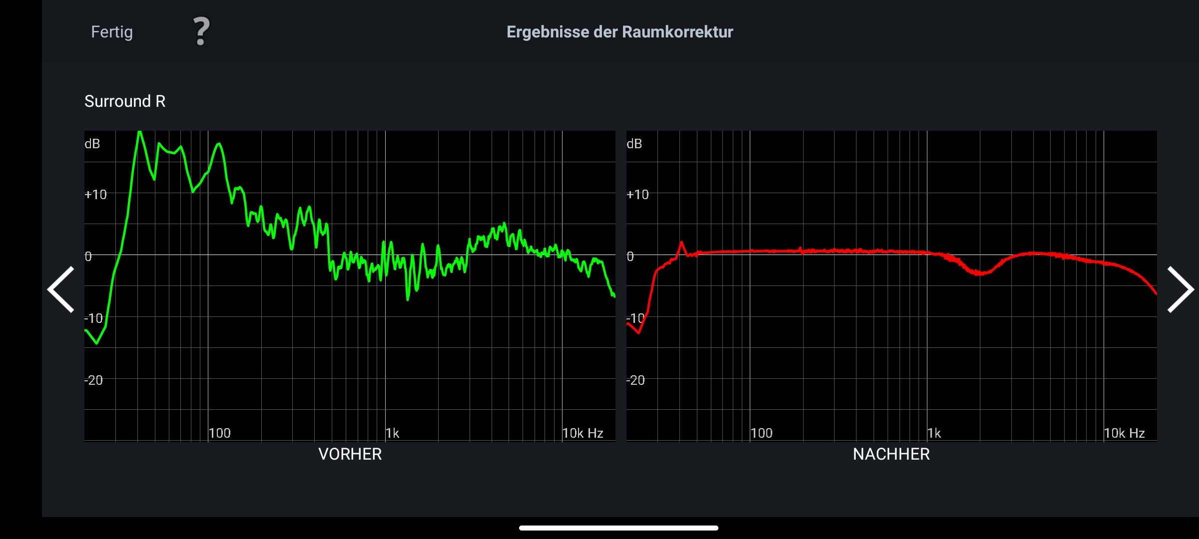

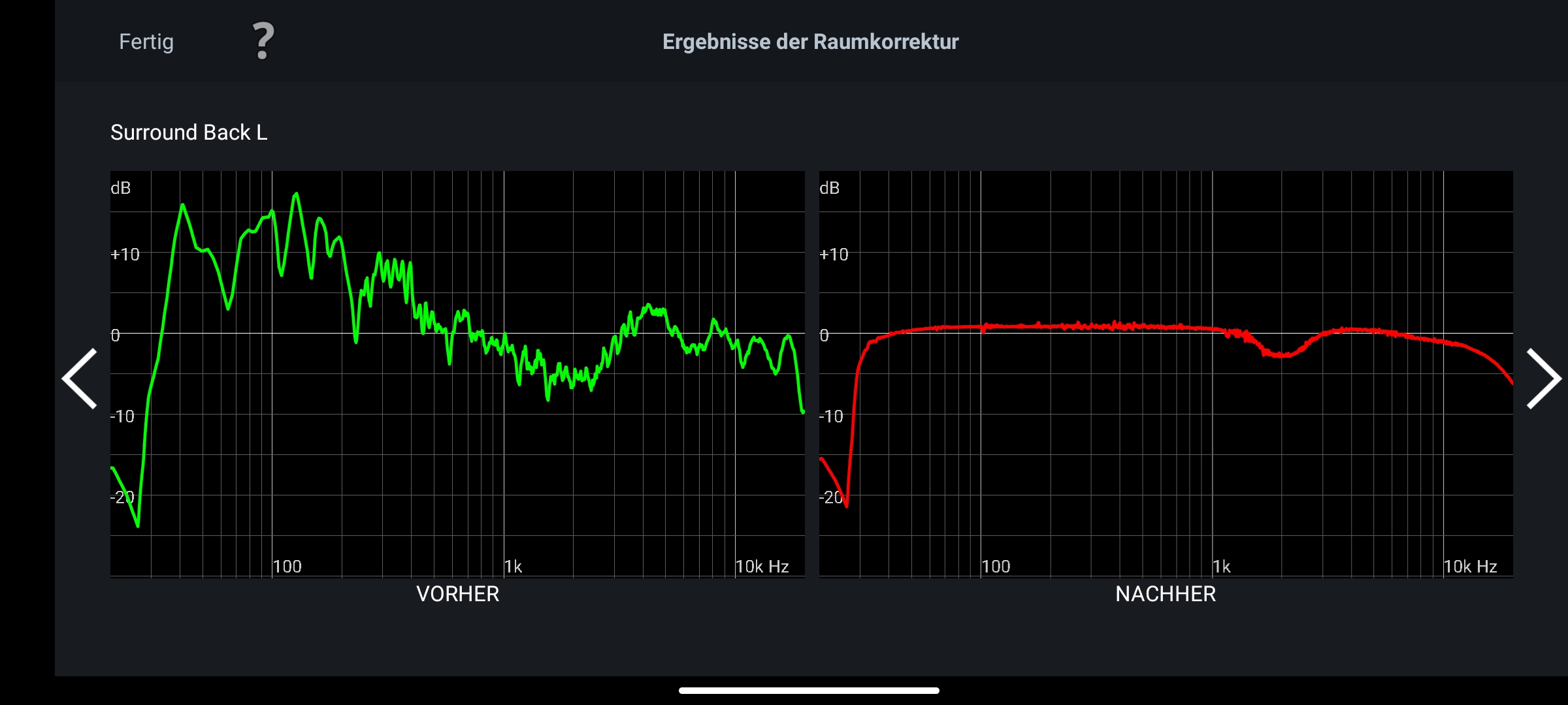

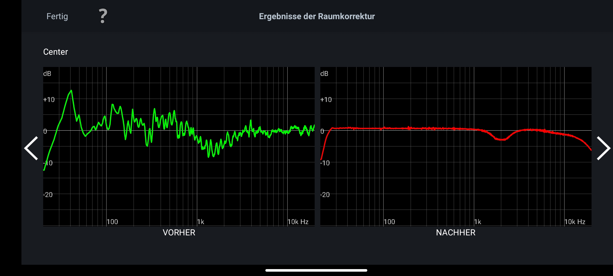

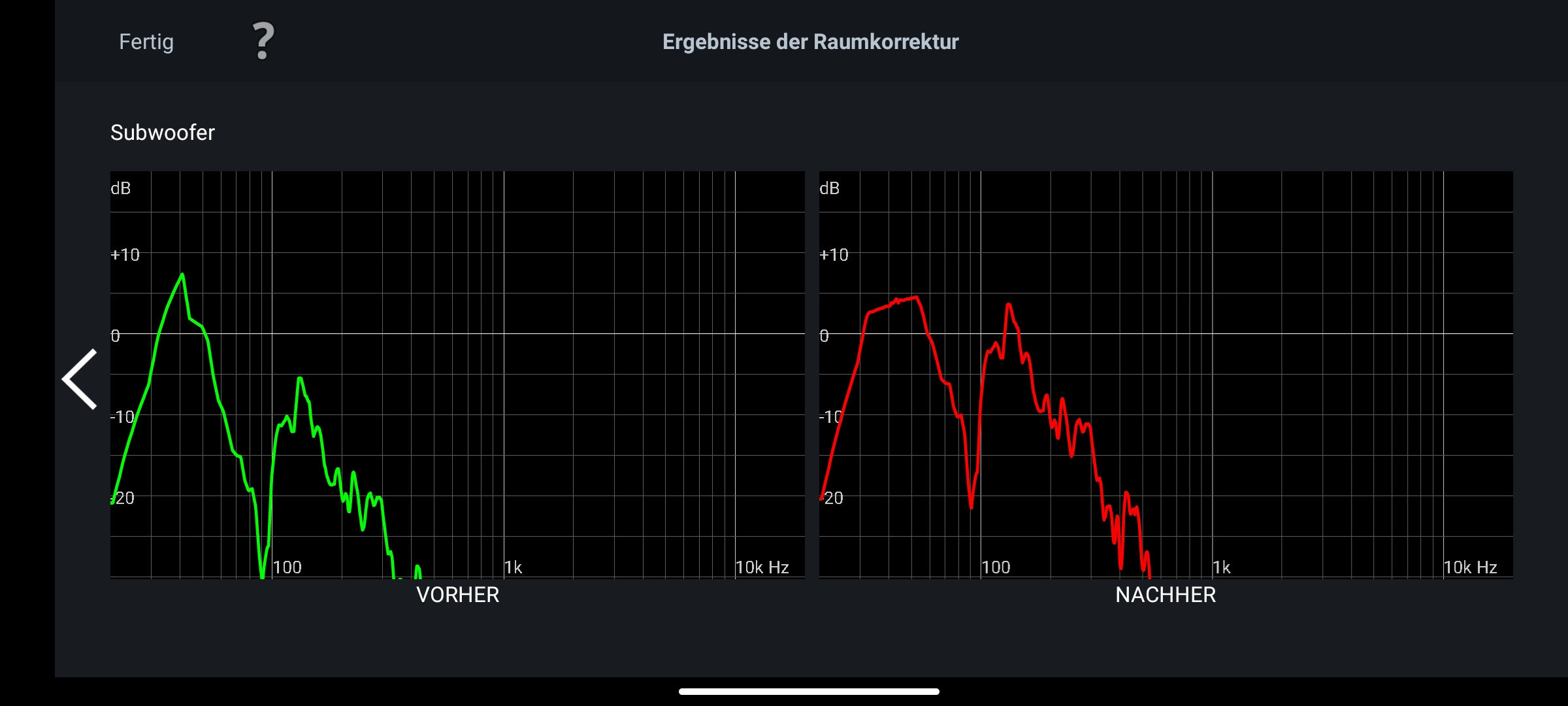

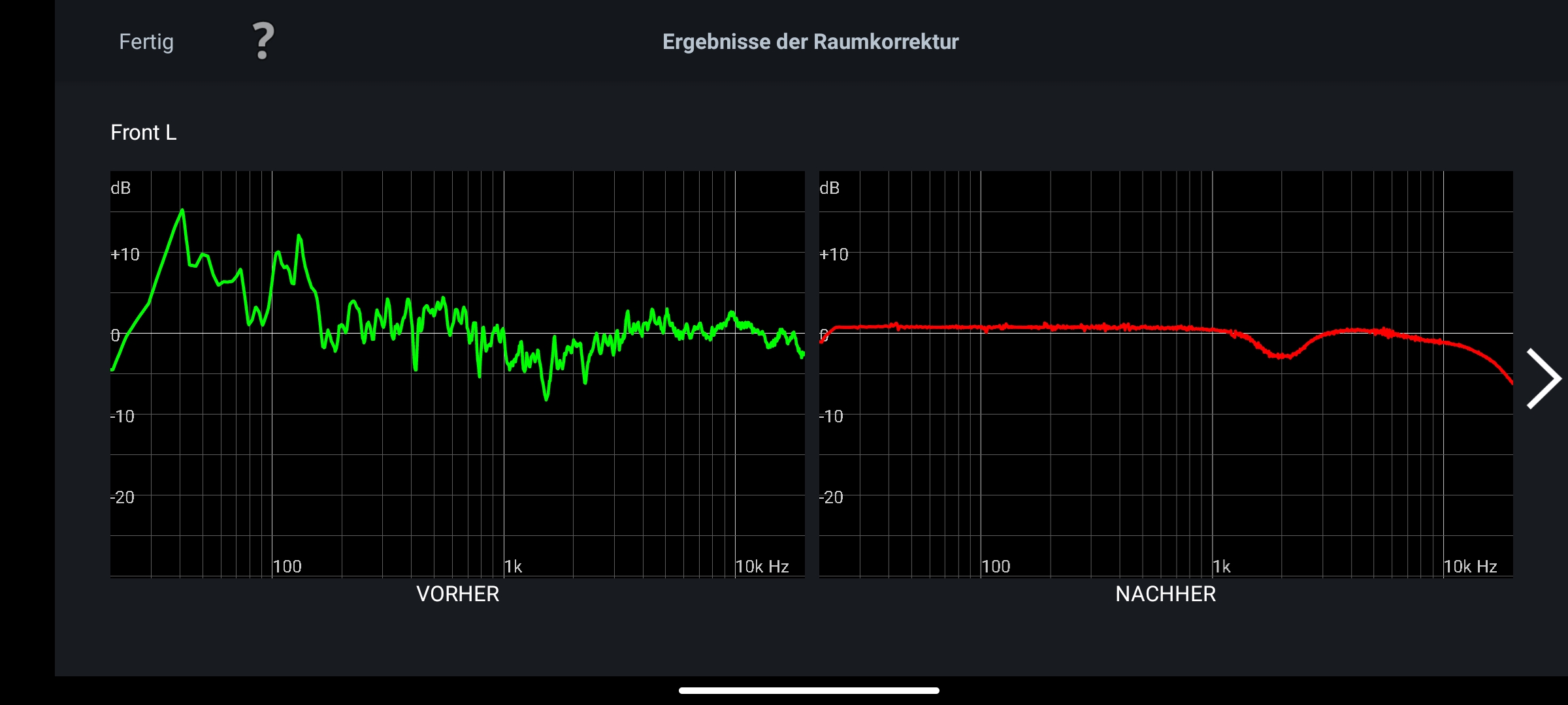

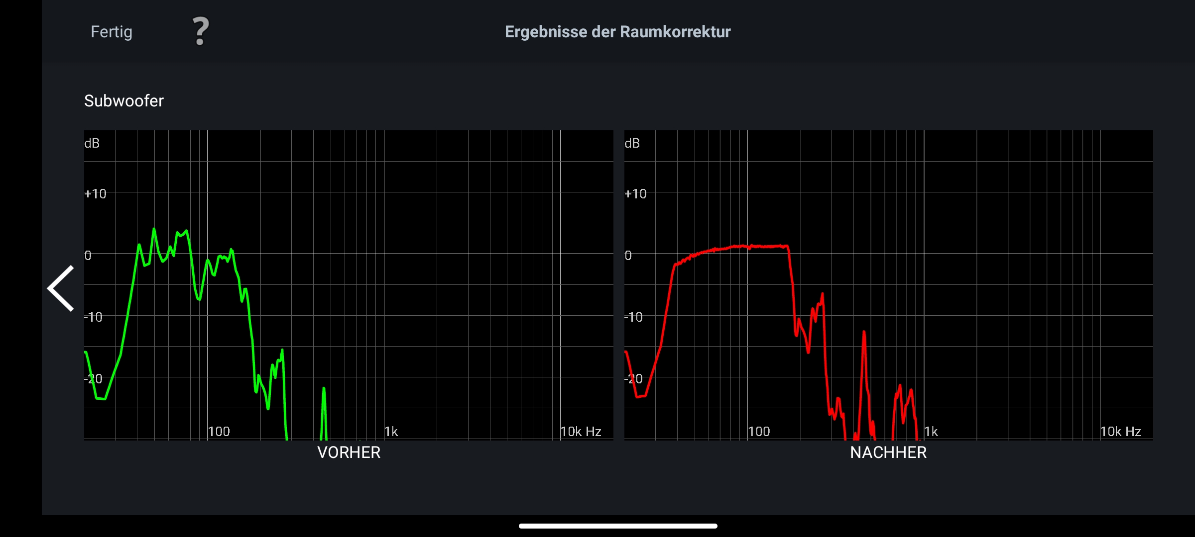

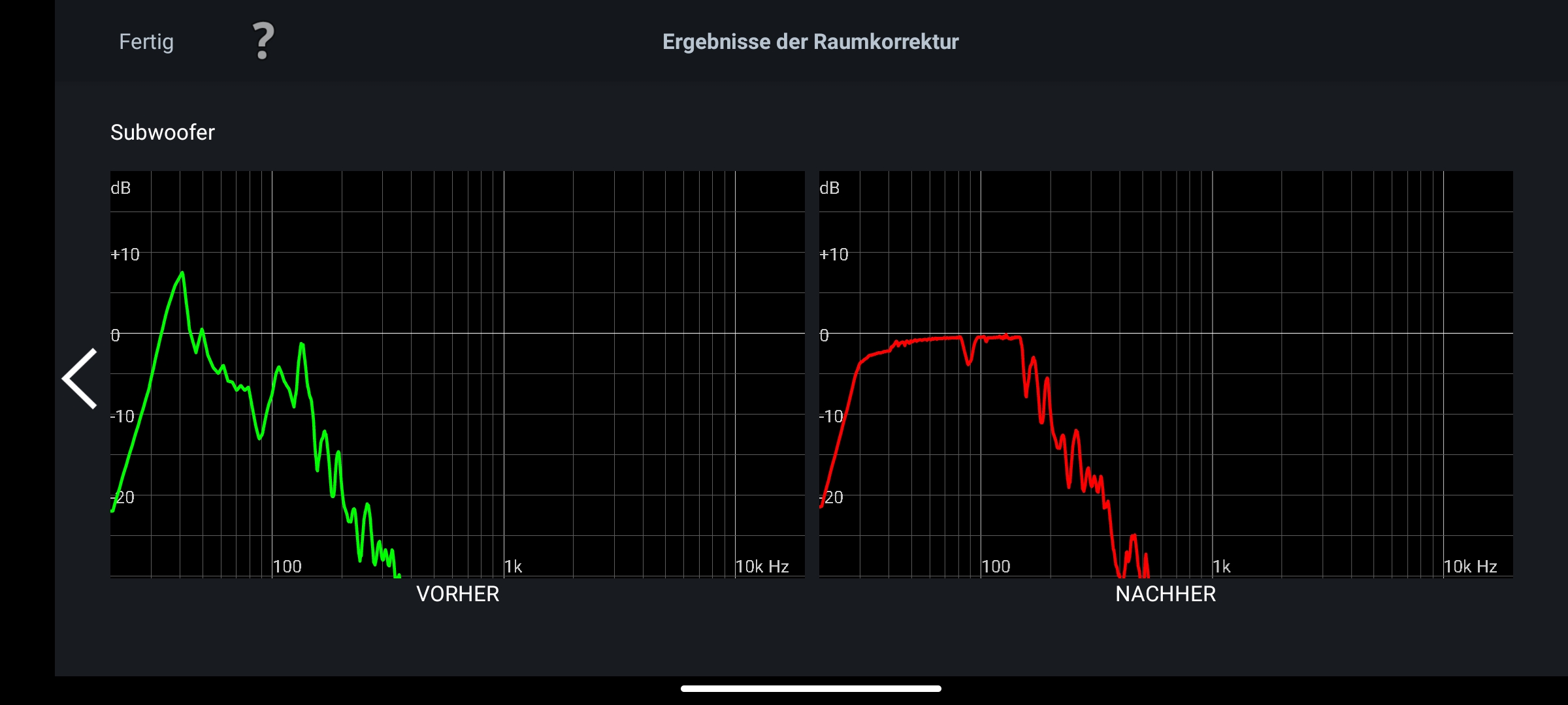

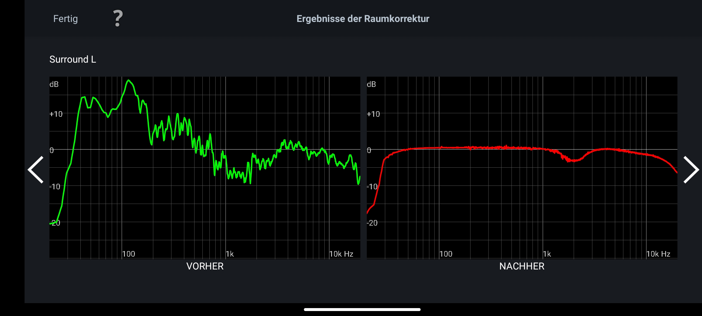

X.X hat das ganze eigentlich verschlimmert. Denn es ist deutlich schwerer geworden den Raum dazu zu finden und alles auszustatten. Mehr Lautsprecher, mehr Stress. Von Moden will ich garnicht erst anfangen. In meinem Fall hat mich eine Einstellung bzw. eine Fehlinterpretation "getrollt". Da muss man auch erst mal rein laufen um zu lernen.
"Wie es der Teufel" will, kam eben der Marantz 6015 an. Was soll ich sagen... Das Ergebin ist erschreckend. Sowohl positiv als auch negativ.
3D Soundquellen sind nun unfassbar gut (also Dolby Geschichten). Müsste ich vergleichen würde ich behaupten, ich hätte vorher ein x beliebiges Logitech angeschlossen gehabt. Wenig bis kein Effekt.
Nun ist es wirklich wahnsinn. (Im Sinne von gut !)
Aktuell noch deutlich zu wenig Bass aber Audyssey Benutzer kennen das Abhilfe ist auch bekannt.
Was ich viel interessanter finde ist, dass die Lautsprecher über das Frequenzband extrem gut zu funktionieren scheinen. Selten so eine ausgeglichene Kurve in diversen Videos gesehen. Front und Center haben jeweils einen Meter nach hinten/zur Seite Platz, was die Lautsprecher auch recht neutral macht.
Die SR sind quasi eingequetscht, ich denke dafurch ergibt sich eine etwas seltsame kurve in den Tiefen.
Erschreckend (und zwar so richtig übel erschreckend !) sind die Subwoofer... Evtl. war das auch der Grund, warum Sony diese so abartig gelevelt hat !!
Ich muss dringend die Subwoofer umpositionieren und ggf. sogar austauschen. So viel steht fest, denn alles andere in wirklich sehr ausgeglichen und angenehm.
Mal abgesehen von den Subs werde ich erst mal die gängigen Tips zu Audyssey anwenden um den Bereich der Stimmen wieder hörbarer zu machen. Aber das Finale ist das unter Garantie nicht.

@zEtTlAh immerhin hast du mit XT32 auch die Möglichkeit, dass 2 Subwoofer eingemessen werden können :)
Bist du sicher, dass beide Subs in Phase sind? Hast du mal nur mit einem Sub gemessen?
Guter Hinweis. Mit einem Sub gemessen ja. War aber je nach Aufstellungsort nicht so doll. Phase ist ist ne Endlosgeschichte. Habe ich datsächlich schon getestet. Die Subs können aber nur 0/180 Grad. Und am AV habe ich Auto Phase Matching sowohl on als auch off getestet. Wobei on immer besser war als off.
Der Maranzt hat die Subs mit einem db Unterschied eingemessen also scheinen die Aufstellorte auch nicht so schlecht zu sein. Aber wenn ich die "Kurve" anschaue, bekomme ich Brechreiz. Wobei der AV jetzt ganz gut geglättet hat. Es ist jetzt so, dass ich damit leben könnte. Aber da jetzt eine vernünftige Basis geschaffen wurde muss ich da wohl auch nochmal Geld in die Hand nehmen. Aber das muss jetzt erst mal ein paar Monate Sacken. Und man kann ja noch viel Nachregeln. Ein mal Probehören reicht nicht. Hab den Marantz ja erst heute bekommen.

Hi,
REW muss ich mir unbedingt anschauen. Ist auf jeden Fall ein guter Tip. Im Moment bin ich nur unsicher, ob es tatsächlich am Raum liegt oder an den Subs. Klar, sind nicht die besten, aber etwas homogener über das Sub Band hätte ich sie mir schon vorgestellt.
Wirf mich bitte nicht auf den Scheiterhaufen, aber werde jetzt nochmal was anderes testen. Ich stell die beiden Sub weg und schließe nur den guten alten Canton Bandpass an. Stell in auf die Couch und krabbel durch die Gegend :) Einfach um zu sehen was passiert / wo er mir am lautesten erscheint. Und am bisherigen Platz werde ich den Spasseshalber auch mal einmessen, einfach nur um zu sehen ob die Kurve ne andere ist (damt ich sehe ob es von den Subs oder vom Raum kommt). Vielleicht sind die ja wirklich Mist. (also so richtig Mist, nicht nur ein bissel Mist) :)
Schlechter Plan ?
nachtrag:
Ohne Worte...
Mivoc:
Canton:
MojoMC schrieb:
Vergleichst du da Subwoofer A an Stelle X mit 2 Stück Subwoofer B an Stelle Y und Z? Weiss nicht, wie zielführend das auf der Suche nach dem Grund deiner "90 Hz"-Senke ist.
Nein, teste gerade stupide den Single Betrieb. Einwand ist aber berechtigt. Hier der Messwert des Movic nachgeliefert, zum 1:1 Vergleich mit dem Canton. An der Position spielt der auch schon deutlich besser als an der alten Position.
Bin dem Ziel schon verdammt nahe. Mitten und Höhen sind auf allen Sitzplätzen perfekt. Bass ist aber auf der einen Seite (an einem Sitzplatz) eher "Kick" und am anderen eher "Brummig". Klares Raum Problem.
Aber ich arbeite daran :)
Aufstellungsort für den 2. Subwoofer ist ebenfalls gefunden und der Klang auf allen Sitzpositionen perfekt. Mittlerweile auch noch um Front High erweitert und ich möchte es nicht mehr missen :)
Danke nochmals an alle Helfer !!
