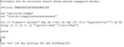

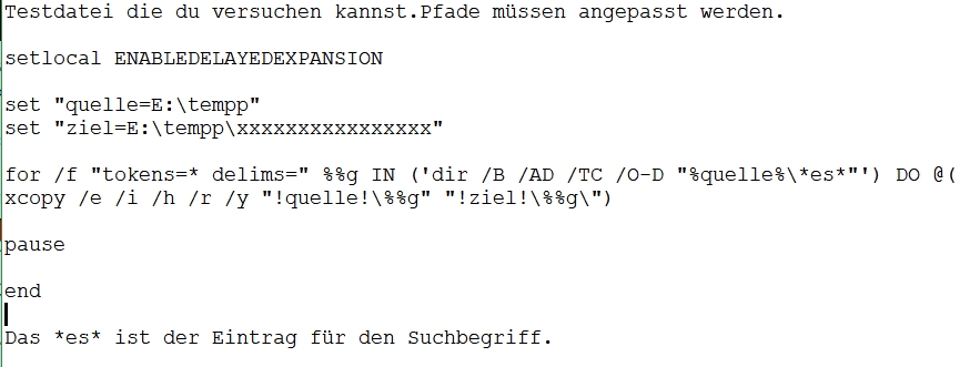

Code:
Testdatei die du versuchen kannst.Pfade müssen angepasst werden.
setlocal ENABLEDELAYEDEXPANSION
set "quelle=E:\tempp"
set "ziel=E:\tempp\xxxxxxxxxxxxxxxx"
for /f "tokens=* delims=" %%g IN ('dir /B /AD /TC /O-D "%quelle%\*es*"') DO @(
xcopy /e /i /h /r /y "!quelle!\%%g" "!ziel!\%%g\")
pause
end
Das *es* ist der Eintrag für den Suchbegriff.

Die Variante von hybirdlite muss man so abändern:
Code:
set quelle="E:\tempp"
set ziel="E:\tempp\xxxxxxxxxxxxxxxx"
pause
end
Sonst machst sie gar nichts. Ein Leerzeichen darf im Zielpfad aber dennoch nicht sein. Und was noch ein Problem ist, dass die Ordner in E:\tempp nicht leer sein dürfen, sonst wird der leere Ordner auch nicht in der Sicherung erstellt. Das sollte aber so sein.

Habe es abgeändert ausprobiert.Bei mir funktioniert es.
Trotz Leerzeichen im Zielpfad und leerer Ordner.
Bei dir wären die Pfade wohl zum Beispiel so, oder wie du sie hast.....
Statt dem "es" trägst du "2017" ein.
set Quelle=""D:\AlteRechnungen\2017""
set ziel=""E:\Sicherungen\SAVES""
Reaktionen: o0Julia0o
