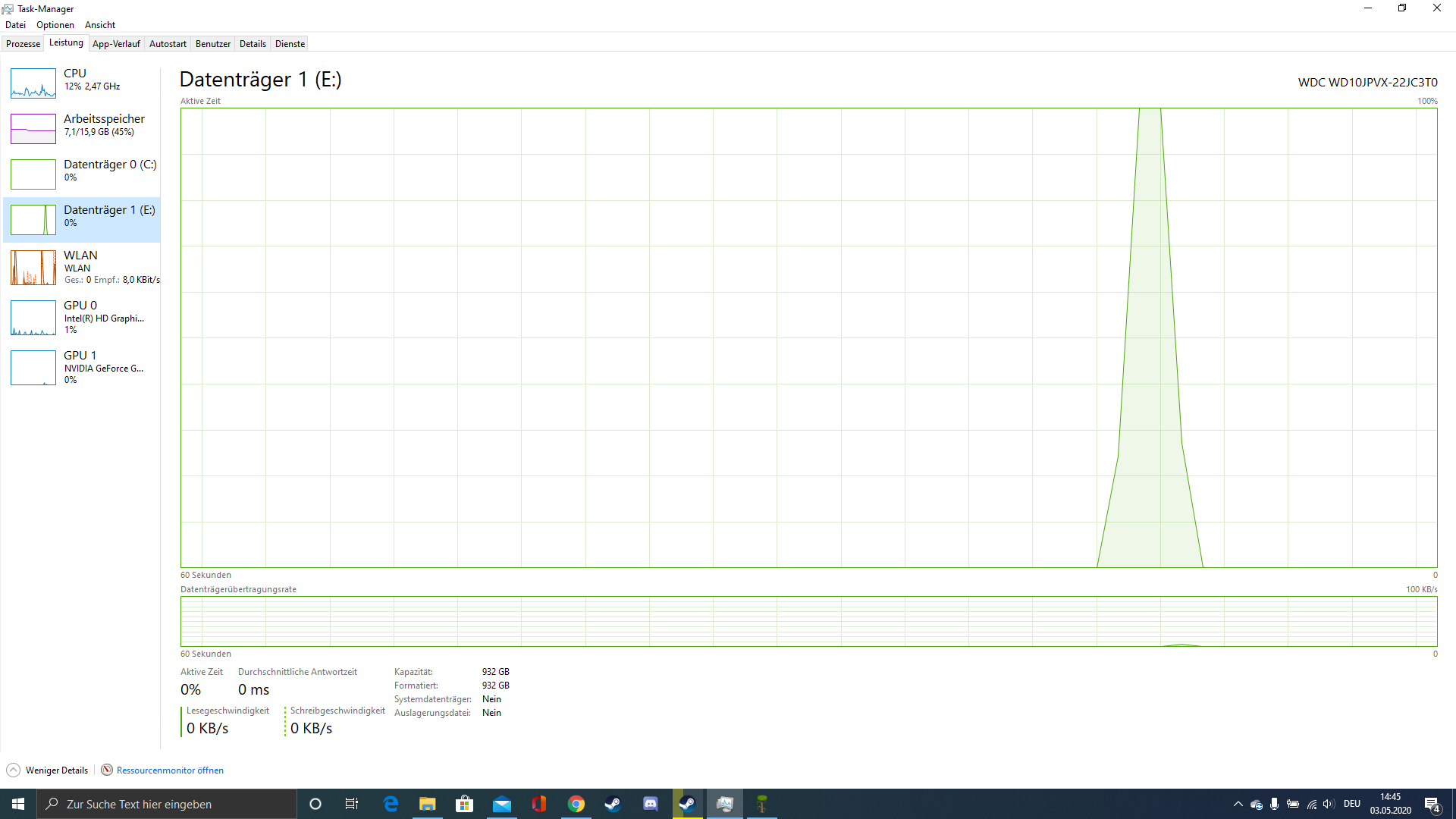

Was mir aufgefallen ist, ist dass beim Taskmanager mein Datenträger (Volumen E: eine HDD, bei der auch die Spiele und der Browser drauf sind) bei diesem Laggspike immer einen stark ausschlägt.
Ich habe hier noch keinen akuten Verdacht, aber ich würde mal im Task-Manager und dessen Ressourcenmonitor schauen, was denn da an deiner Platte knabbert. Mit genaueren Informationen lässt sich da besser eingrenzen - ich persönlich will da ungern ins Blaue hinein raten :D

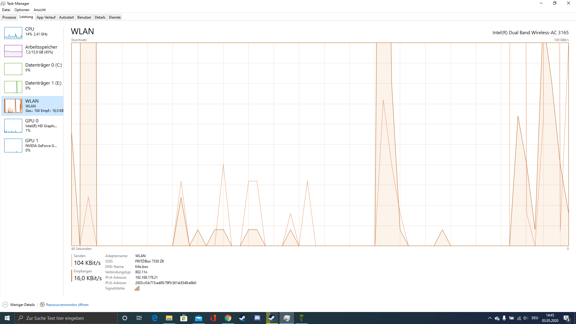

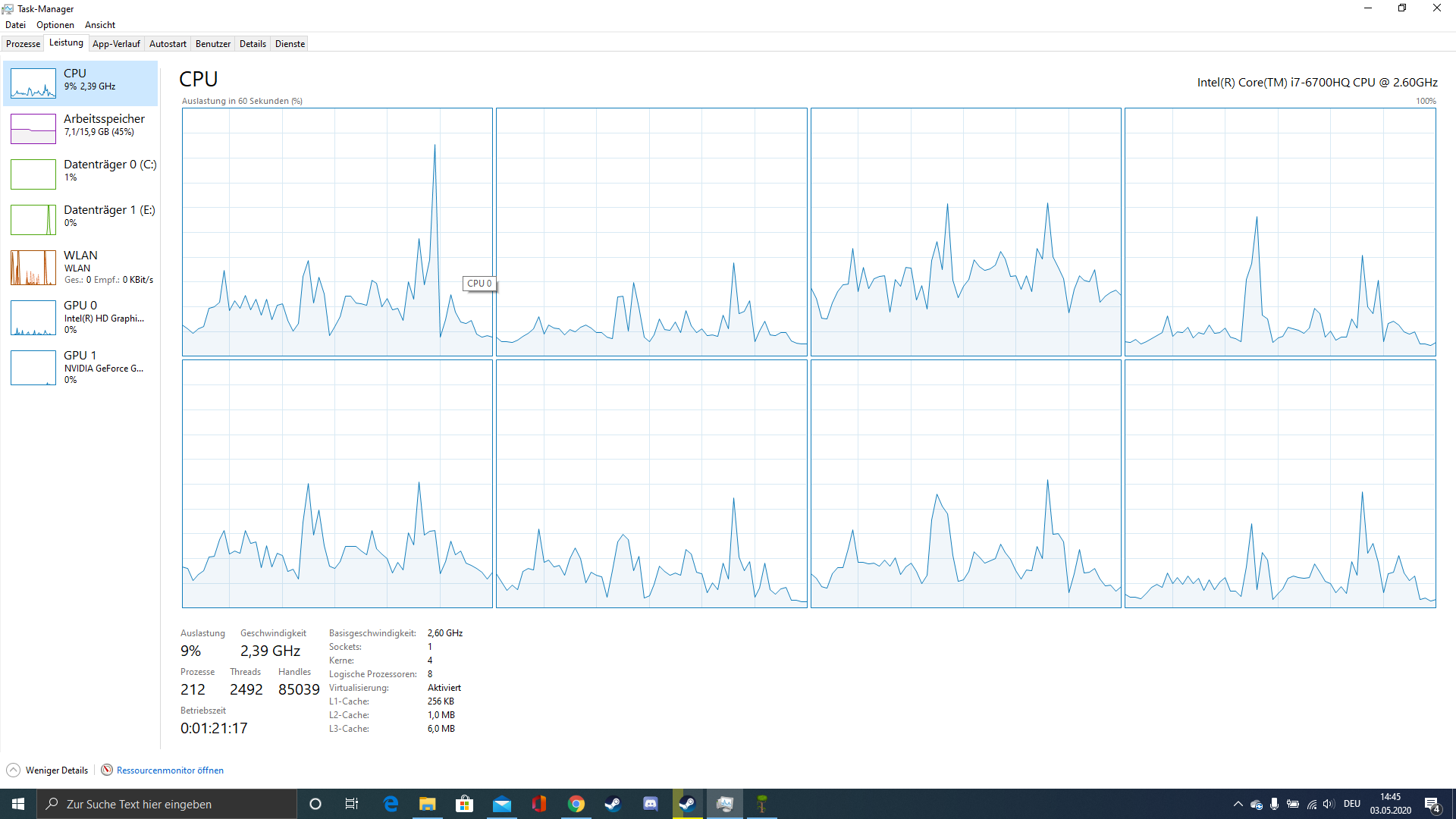

Alle straken Ausschläge sind hier zur selben Zeit passiert

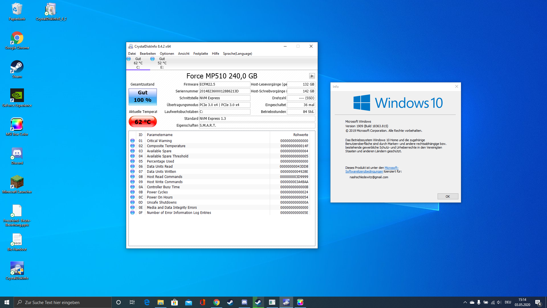

was für eine SSD wurde verbaut?
welche Win10 version (Build number) ist installiert?

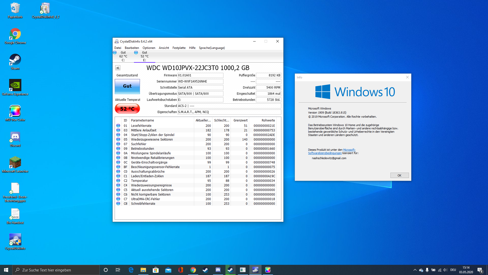

Mal mit Crystal Diskinfo Screenshots der Werte beider laufwerke erstellen und hier reinstellen, fenster so aufziehen daß alle werte sichtbar sind
Die M.2 SSD ist die Corsair Force MP510 240 GB NVMe PCIe Gen3 x4 M.2-SSD (bis zu 3100 MB/s)
warum kauft man so ein vergleichsweise teure mini-NVMe-SSD ?
Die HDD hat Übertragungsfehler (C7) - beobachten ob er Wert steigt. Wenn ja dann Kontakt prüfen.

Indem du etwas drauf kopierst und die Werte danach vergleichst?
Also ich kenne mich mit dem CrystalDisk leider nicht so aus, aber laut dem Ressourcenmonitor ist der Spike ja auf der 1 TB Festplatte. und da ziegt auch CrystalDisk viele, hohe Zahlen, wo beim Schwellwert ne '0' verzeichnet ist. Also vielleicht ist die Platte im *****
