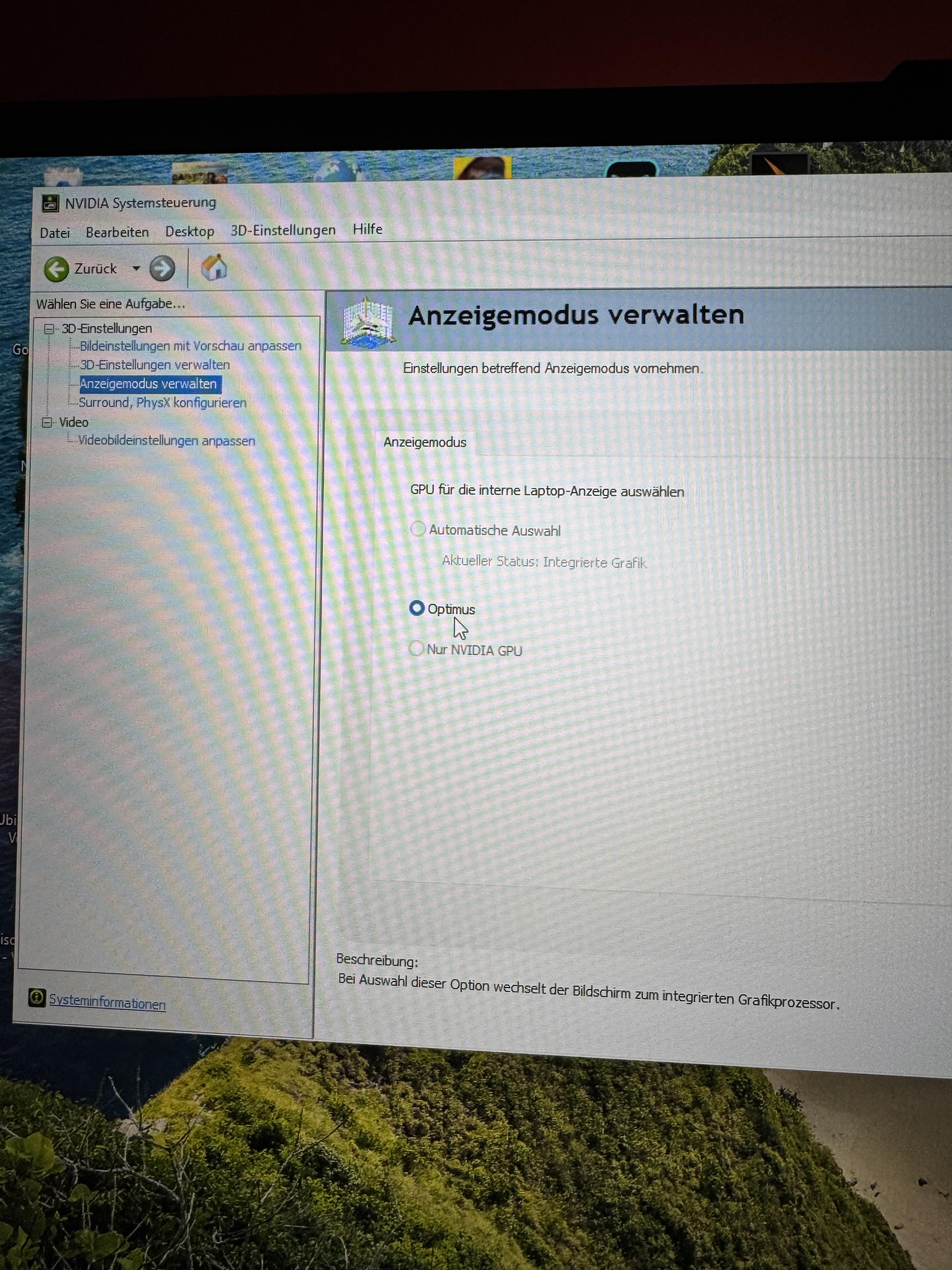

Hab grade Farming Simulator im Hintergrund laufen, CPU 15-25% und Arbeitsspeicher bei ca. 65%
Also bei Anno in den Grafikeinstellung war auf jeden Fall die 4070 ausgewählt...
Hab das grade entdeckt, heißt doch das er zwangsweise die Onboard auswählt oder?
Kann aber akutell auch nichts anderes einstellen.

Schau mal in den Windows Einstellungen unter Grafikeinstellungen, das wird wie gesagt dort gesteuert.
Netzteil ist eingesteckt btw und der Modus steht auch nicht auf Stromsparen?
Reaktionen: xB4st1
Bei ihm nicht, zumal die beiden anderen Punkte im NV Treiber ausgegraut sind, sprich er kann das ncihtmal anwählen denn normal müsste der obere Punkt ausgewählt sein ;)
Habe gerade extra bei meinem Laptop geschaut der nen 7940HS und ne RTX4070 hat, ist sogar das gleiche Modell nur eben mit AMD CPU ...
Wie gesagt, wenn bei mir der AMD Treiber nicht drauf ist läuft das auch nicht so wie es soll, daher meine Frage nach dem Intel Treiber für die IGPU, da sollte der von Windows Update eigentlich reichen ...
