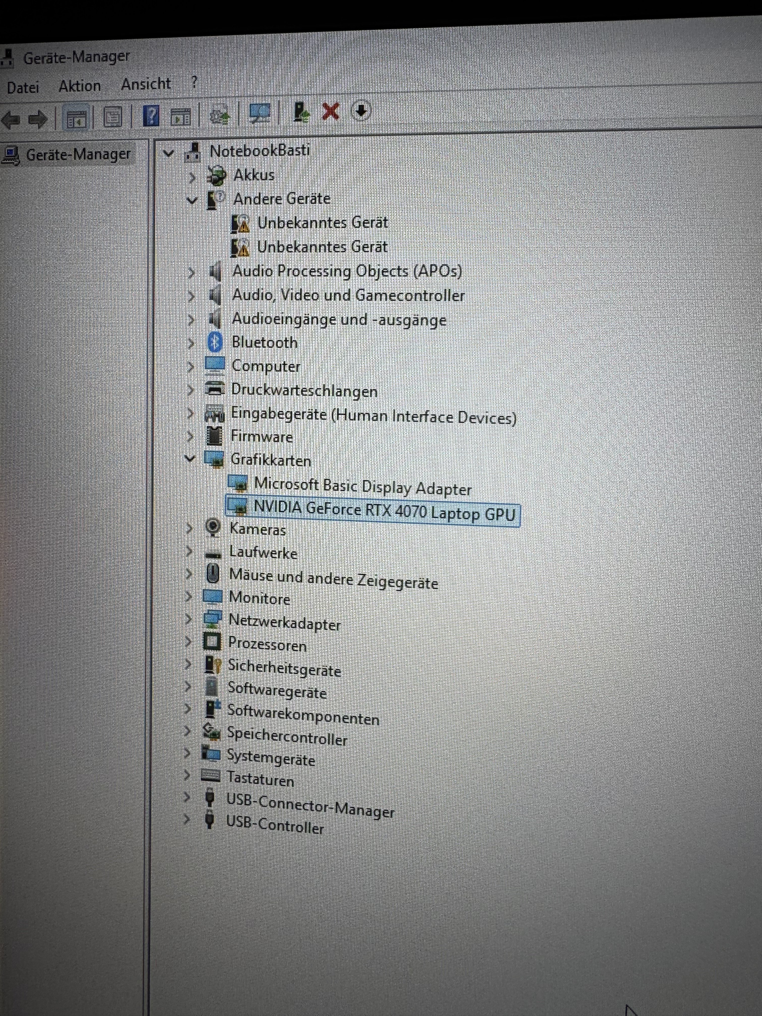

So?Mojo1987 schrieb:Screens vom Geräte Manager speziell mit ausgeklapptem Grafikkarten Reiter wären evtl. Hilfreich.
Alles unspielbar - i7-13620H, NVIDIA GeForce RTX 4070, 16 GB DDR5 Gaming Notebook

Mich würden erst einmal die 2 unbekannten Geräte stören.
@Standard1507 Also wenn ich jetzt im Gerätemanager schaue dann wird nichts mehr angezeigt...
Das BIOS habe ich übrigens vor der Windows Intsallation auch noch auf die neueste Version geupdated.

Von wo ist denn dann der Screenshot? Oder hast du zwischenzeitlich was installiert?
@Standard1507 Von dem Gerät hier, gute Frage wieso die jetzt verschwunden sind...
Also den Link von @NEO83 nehmen und den Treiber herunterladen?Mojo1987 schrieb:Der Intel Treiber für die IGP fehlt, deswegen klappt auch das umschalten nicht. Das darf nicht der Microsoft Basic Display Adapter sein, sondern müsste eine Intel Xe oder sowas sein.

Hast du wie oben beschrieben schon den Intel GPU Treiber installiert?
