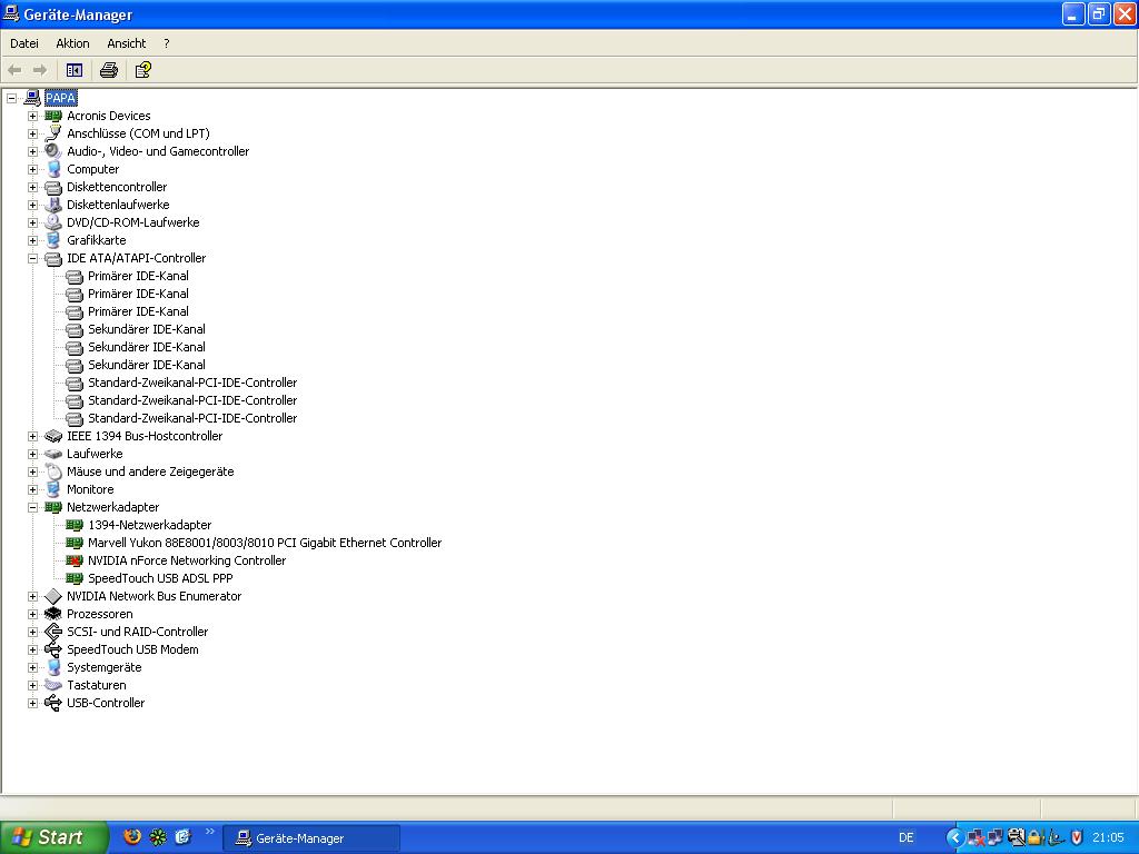

nun das board erkennt die s-ata platte - win beginnt zu booten hdd-let leuchtet - und dann is es so das win aufeinmal die platte verliert - keine hdd led mehr - neustart - und danach kennt auch das board (bios1011) die platte nicht mehr
muß dann komplett abschalten und neustarten - danach erkennt asus die hdd wieder
das board erkennt aber es dann die platte nicht mehr wenn xp nicht booten konnte
also das vorher schon mal die platte(1x einschalten) weg war gabs noch nie
ich glaub auch das es nicht am board liegt sondern an den nvidia ide treibern
deshalb hab ich die mal deinstalliert
aba nun hab ich volgendes bild im gerätemanager
hää warum sind da 3 primär und 3 secondär idekanäle
is da der s-ata kanal irgendwie integriert?
helft einen DAU hier

IDE ist nicht gleich S-ATA ... also da dürfte eigentlich nur einmal der Primäre und einmal der Sekondäre sein allerdings ist der Controller auch 3x aufgeführt also ist das wohl ein einfaches erkenungsproblem ...
Nicht ohne weiter Meinungen vollziehen!: -> Einfach mal alle 9 Einträge dor entfernen und Neustarten. <- Aber was sagen die anderen dazu ...
das hab ich schon öfters probiert leider ohne erfolg
hat das was mit meinen board zutun?
Das ist schon korrekt so. Bei neueren Hauptplatinen, bei denen der SATA-Adapter im Chipsatz integriert ist, wird dieser unter IDE ATA/ATAPI-Controller als IDE-Controller aufgeführt. Das ist ganz normal.
Im Übrigen ist SATA = IDE, denn IDE = ATA und ATA = SATA sowie PATA.
