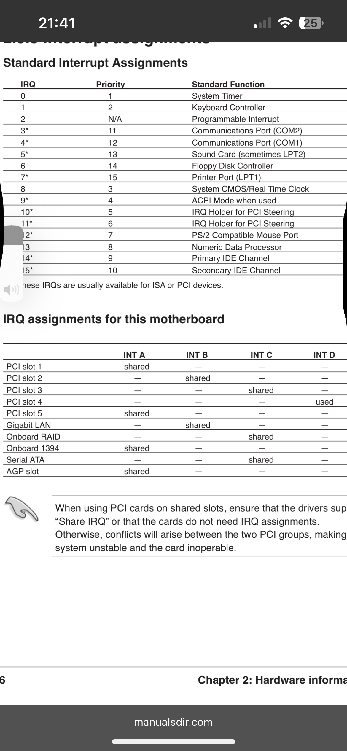

Also vor 20 Jahren konnte ich mal was mit dieser Tabelle anfangen. Aber so ganz geläufig ist mir das Ganze nicht mehr. Kann mir jemand das Ganze vielleicht verständlich erklären? Ich bin mir nicht mehr ganz sicher, was es mit shared und used auf sich hat und wenn eine Karte in einem Slot eingesteckt ist, was genau dann kollidiert

Es geht mir um die untere Tabelle hauptsächlich. Kann die jemand erklären?
Board ist ein ASUS k8v se Deluxe mit Voodoo 3 pci

Ist doch ne super Tabelle, die Du da hast. Ich les sie Dir mal mit eigenen Worten vor, so gut ich es noch hinkriege..:
16 IRQ mit unterschiedlichen Prioritäten, wo der jeweilige Teilnehmer die cpu für sich "buchen"kann ...
Die meisten voreingestellt, teils im BIOS einstellbar. Willste ne zusätzliche Karte einbauen, die einen Interrupt benötigt, z.b Soundkarte, musste was Freies nehmen. Tabelle schlägt z.B. "5" vor für 'ne Soundkarte. Gute Idee, wird wohl frei sein. (Die Karte selbst muss wissen, daß sie die "5" ist: Jumper, DIP,..)
LPT2 (2.Parallelport) ist wohl eher selten..
Drunter die INT-Tabelle. Das ist das Schema, was mit wem fest verdrahtet ist. Kannste nichts dran ändern. Kannst aber die Belegung, also was Du wo ransteckst optimieren, die "Last" ein bischen verteilen. Z.Bsp. ne schlechtere Idee PCI 1 oder 5 plus AGP-Graka zu verwenden, während 2,3,4 frei sind.
Ach, und guck mal: PCI3 shared mit Raid, das nutz ich ja gar nicht ... (so diese Richtung halt bei der Überlegung plus: was wird zeitgleich mit hoher Intensität benutzt? Spitzen vermeiden.)
Wenn Du pci-karten in einem shared slot betreiben willst ( sind alle shared ausser slot4 in Deiner Tabelle)
müssen sie irq-sharing beherschen oder ohne irq auskommen. (Ansonsten halt slot4. War aber, soweit ich mich erinnern kann, nie ein grosses Thema. Kann sein, daß mein SCSI-II Karte damals nicht sharen konnte/wollte. Wenn überhaupt, kann mich auch irren..))

ARRAndy schrieb:
Aber was bedeutet in der Zeile „used“?
Der slot ist halt nicht shared. Der "used" die INT-D für sich allein. (imho)
Wäre dann der einzige slot, wo ne karte rein kann, die kein IRQ-sharing kann, aber eine irq benötigt.
Die Tabelle ist doch eigentlich leicht zu verstehen.
Es gibt in INT-D genau einen Eintrag, der ist "used". D.h. das Gerät bekommt INT-D.
Und INT-A bis INT-C sind eben shared, und wie, das steht in der Tabelle.
@fritz.boks: Nein, du kannst eine Nicht-Sharing-kompatible Karte auch in einem Shared-IRQ-Slot nutzen, so lange sie da halt die einzige ist, die den IRQ benötigt.
Wird Gigabit-LAN z.B. abgeschaltet, dann ist INT-B auch nicht mehr shared...
Reaktionen: fritz.boks
Das der PCI 4 den INT-D für sich alleine "used", während die anderen Slots die Interrupts A-C mit einem jeweils anderen Slot oder Onboard-Gerät teilen.
Würde ich jetzt so interpretiern
Ansonsten: Versuch macht kluch
Wird schon kein schwarzer Rauch aufsteigen. ;)
ARRAndy schrieb:
@tollertyp Aber was ist mit used gemeint?
Dass der Interrupt nicht geshared ist. Haben wir dachte ich schon mehrmals erklärt.
ARRAndy schrieb:
Also pci 4 nutzbar ohne irq Probleme quasi
Ja, aber daraus sollte keine Umkehrung der Aussage folgen. Auch andere Ports können ohne IRQ-Probleme genutzt werden, bei passender Hardware.
