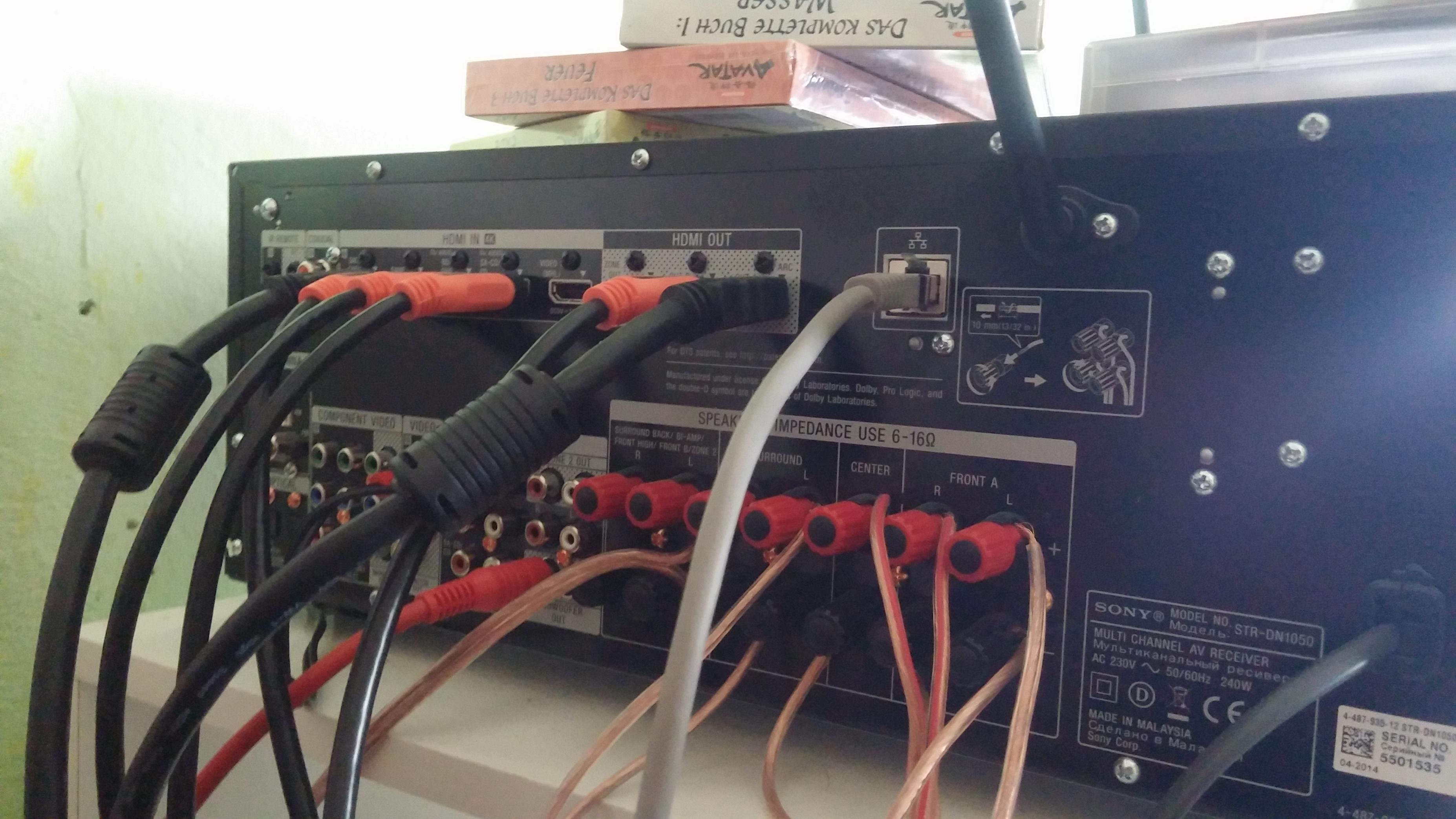

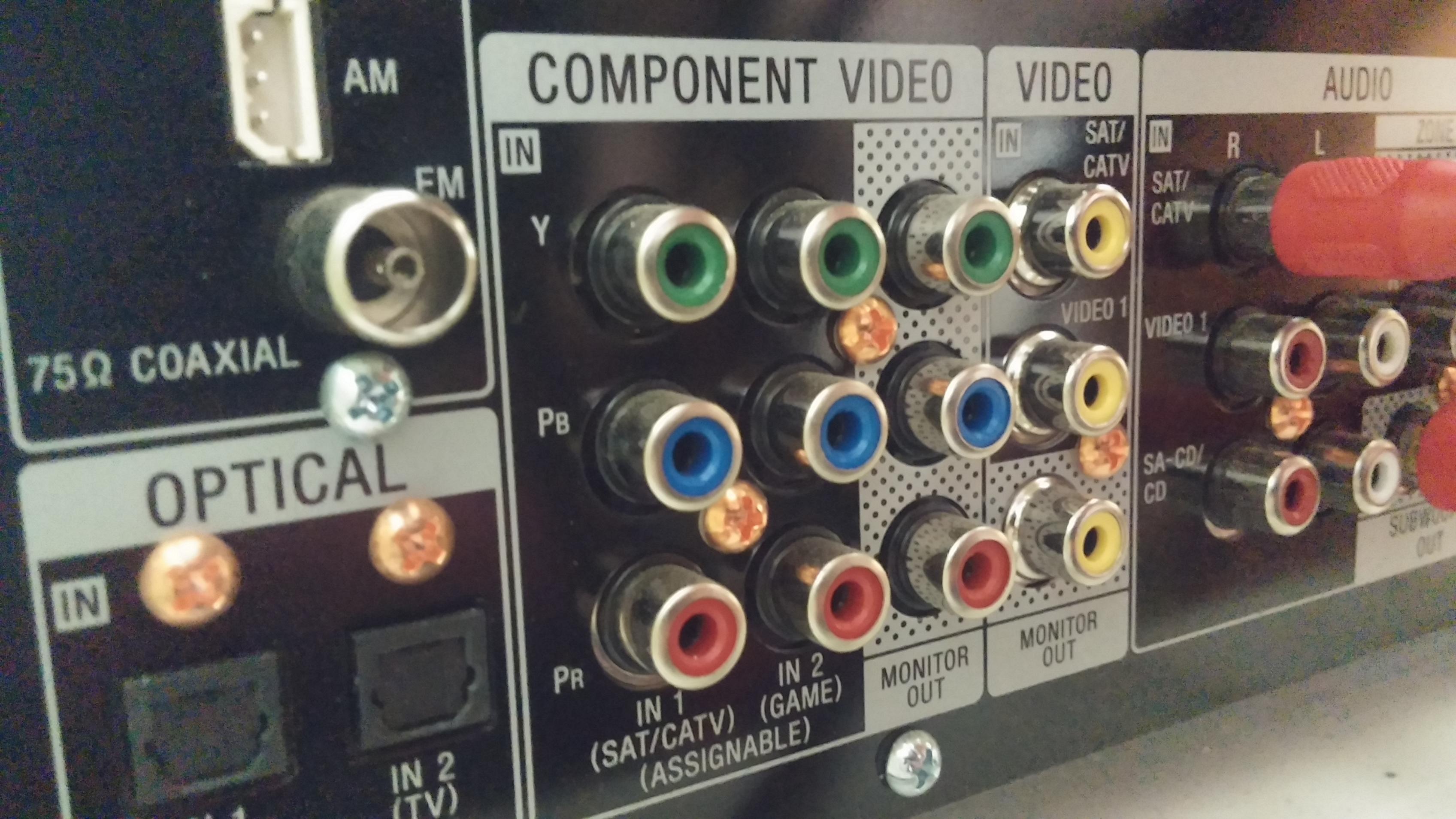

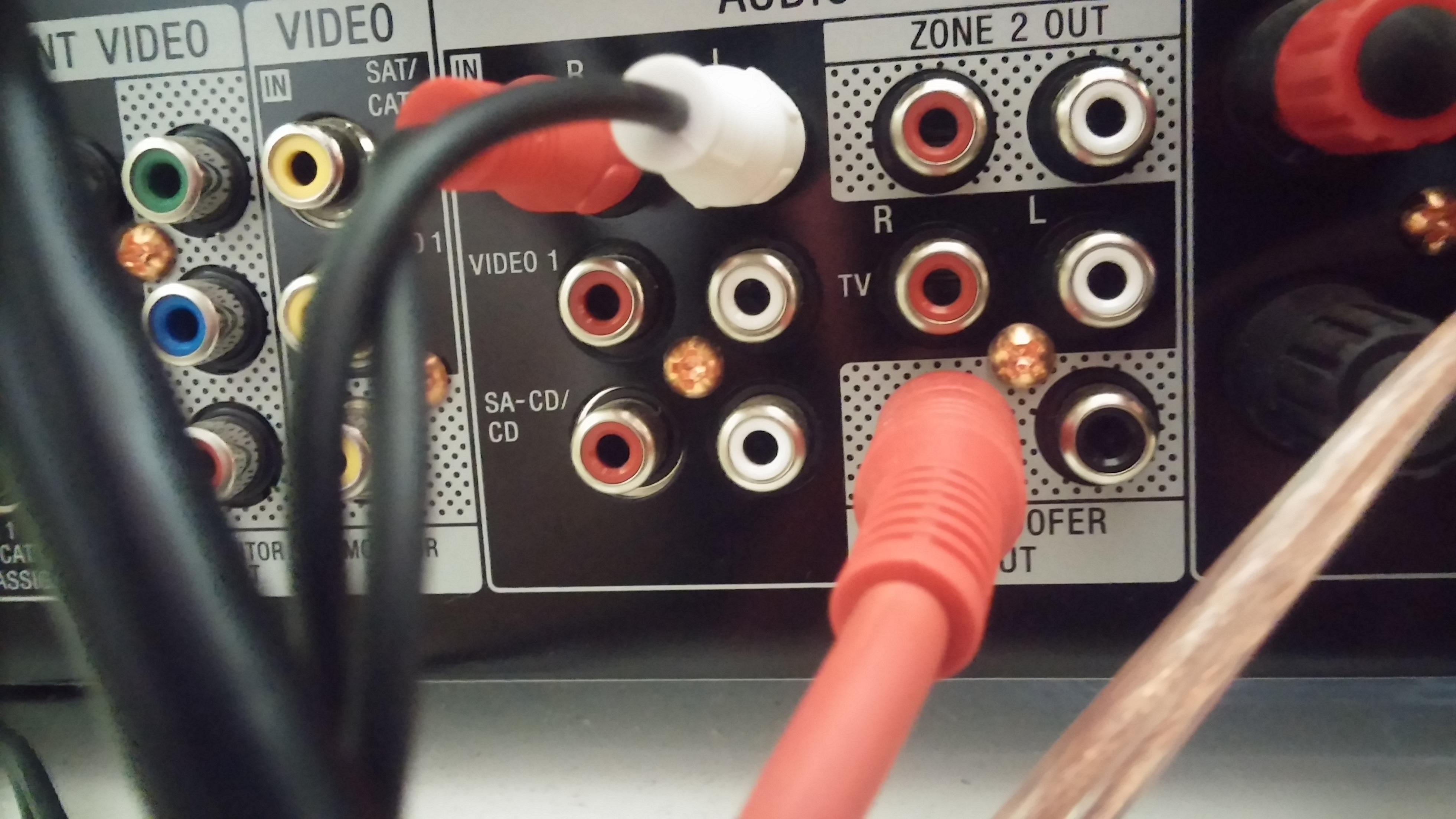

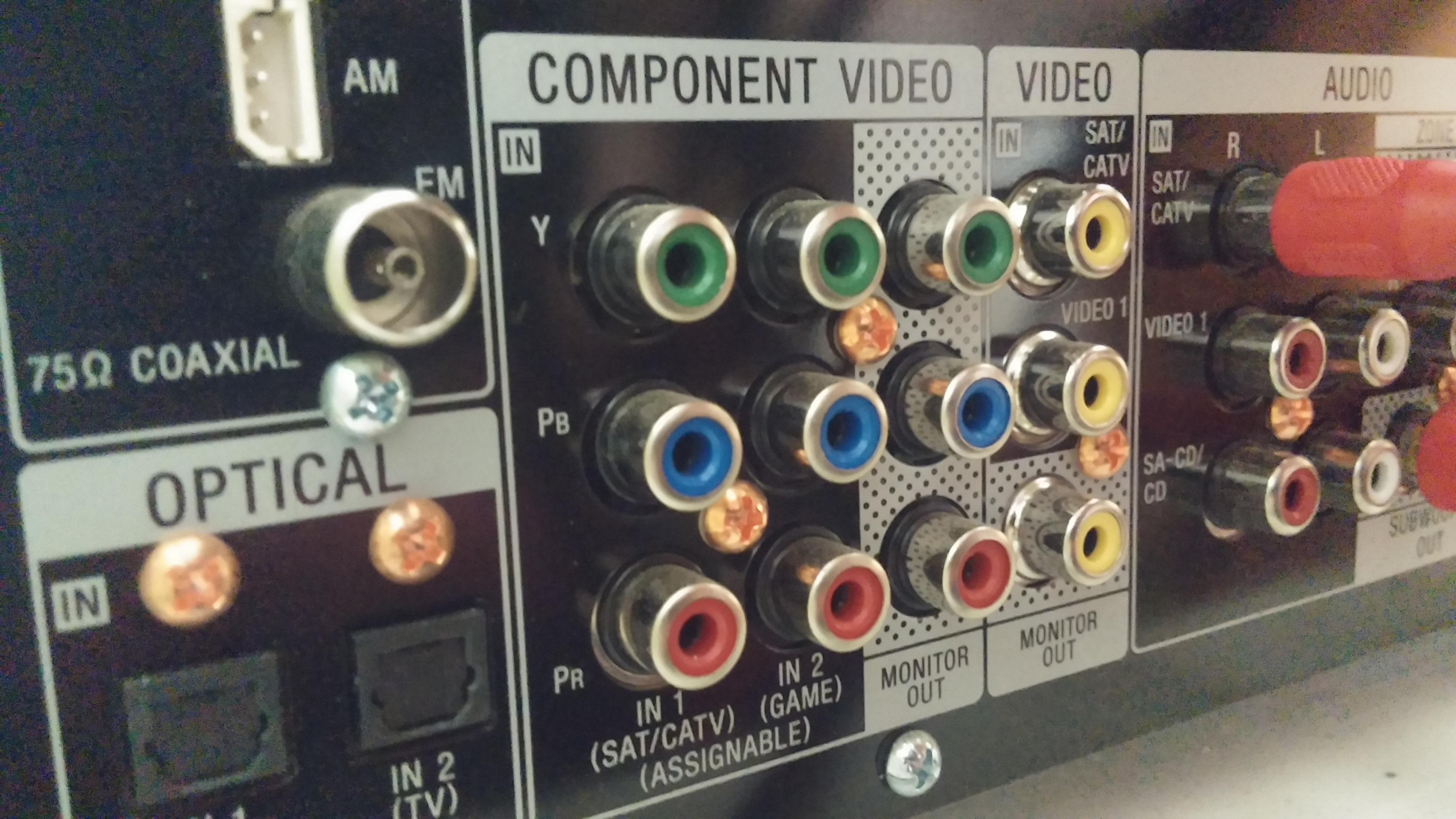

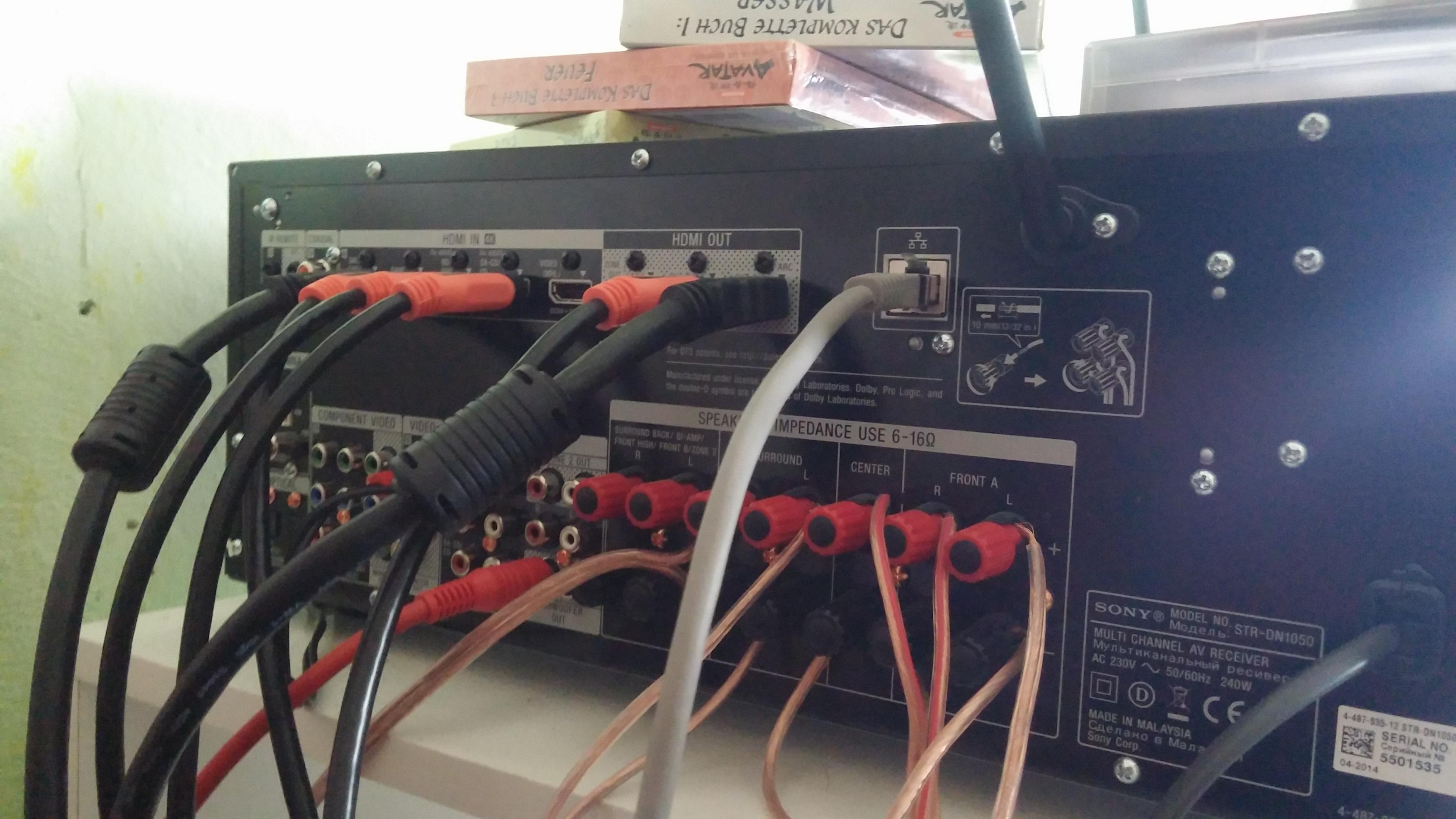

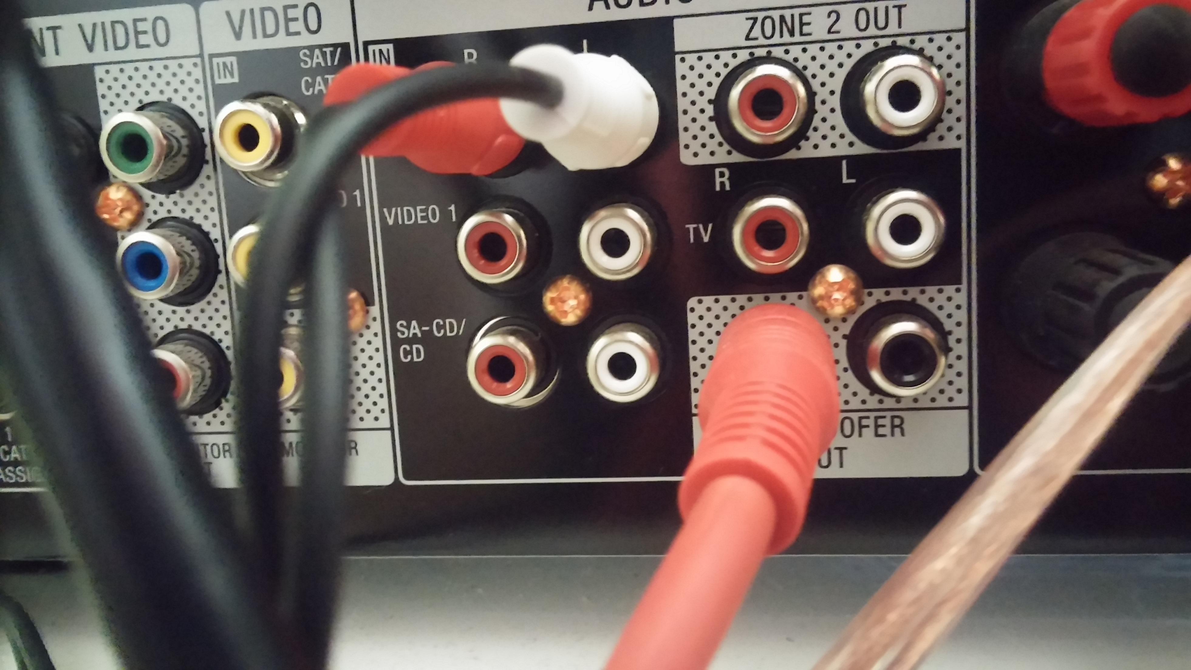

So - nun zu meinem Wunsch. Ich würde gern mein Elac 5.1-System am Onboard-Sound des PCs anschließen (ZXR wird ja erstmal nix). Das Problem ist hier, dass da noch ein Sony Reciever (STR-DN1050) dazwischenhängt. An diesem hängen neben dem PC auch ein Beamer, 2x SmartTVs und diverse Konsolen (und eben auch das Soundsystem).
Nach Absprache mit meinen Technikern habe ich ein 15m 3.5cm-Klinke (PC) zu Rot-Weiß-Chinch (Reciever) geordert. Allerdings habe ich nun nur Stereo-Sound über das Elac. Wüsstet ihr eine Möglichkeit, das Soundsystem über den Reciever und die Onboard-Karte laufen zu lassen? (Sorry für die schlechte Fotoqualität).
