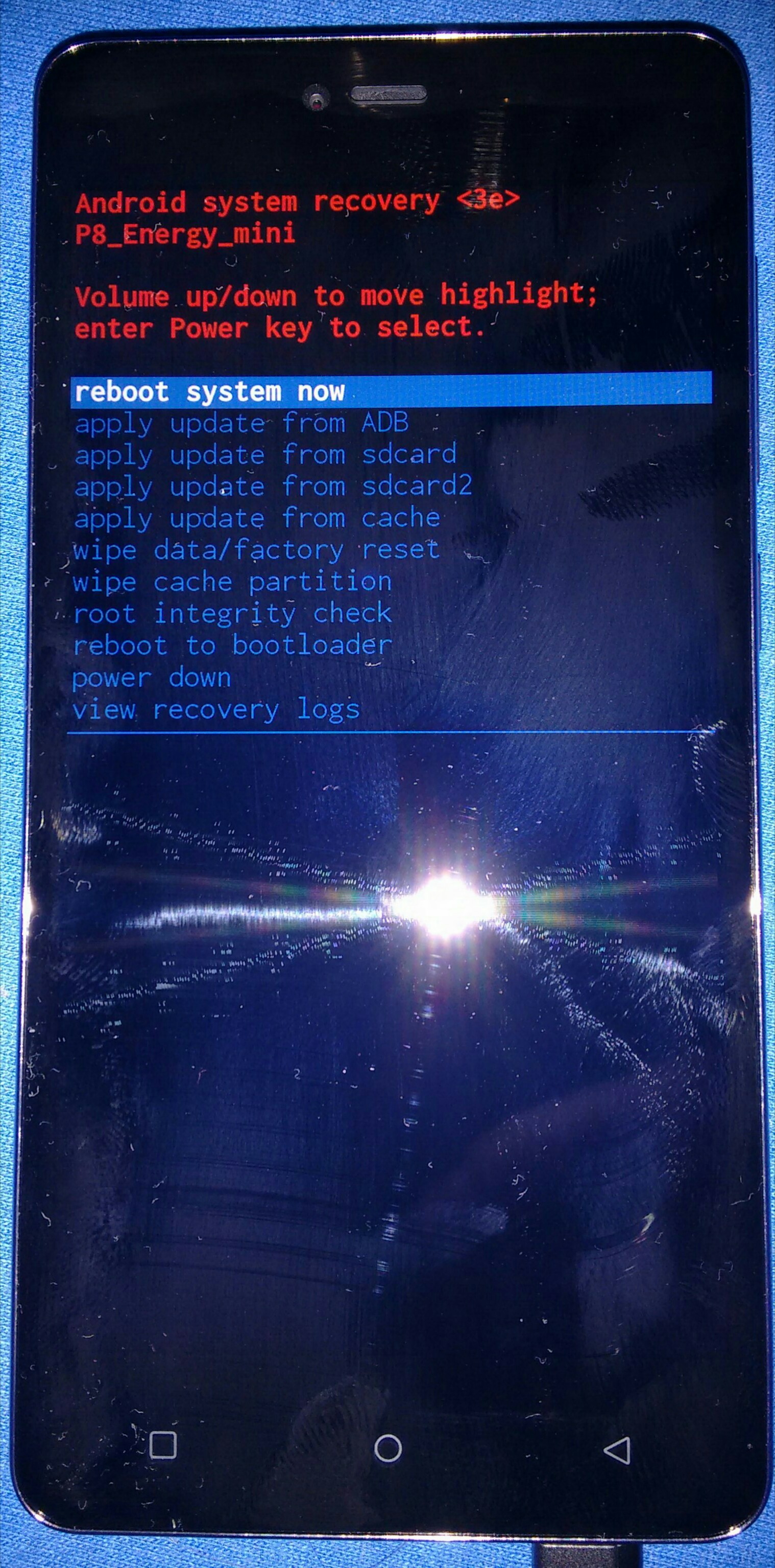

Das Problem ist das ich außer dem Recovery und Fastboot mode überhaupt nichts machen kann. Hatte schon in aller Hoffnung einen factory reset gemacht, aber weit gefehlt. Hab da wohl so einiges versiebt fürchte ich :( Hab mal ein Bild angehängt mit dem Menü was noch funktioniert.

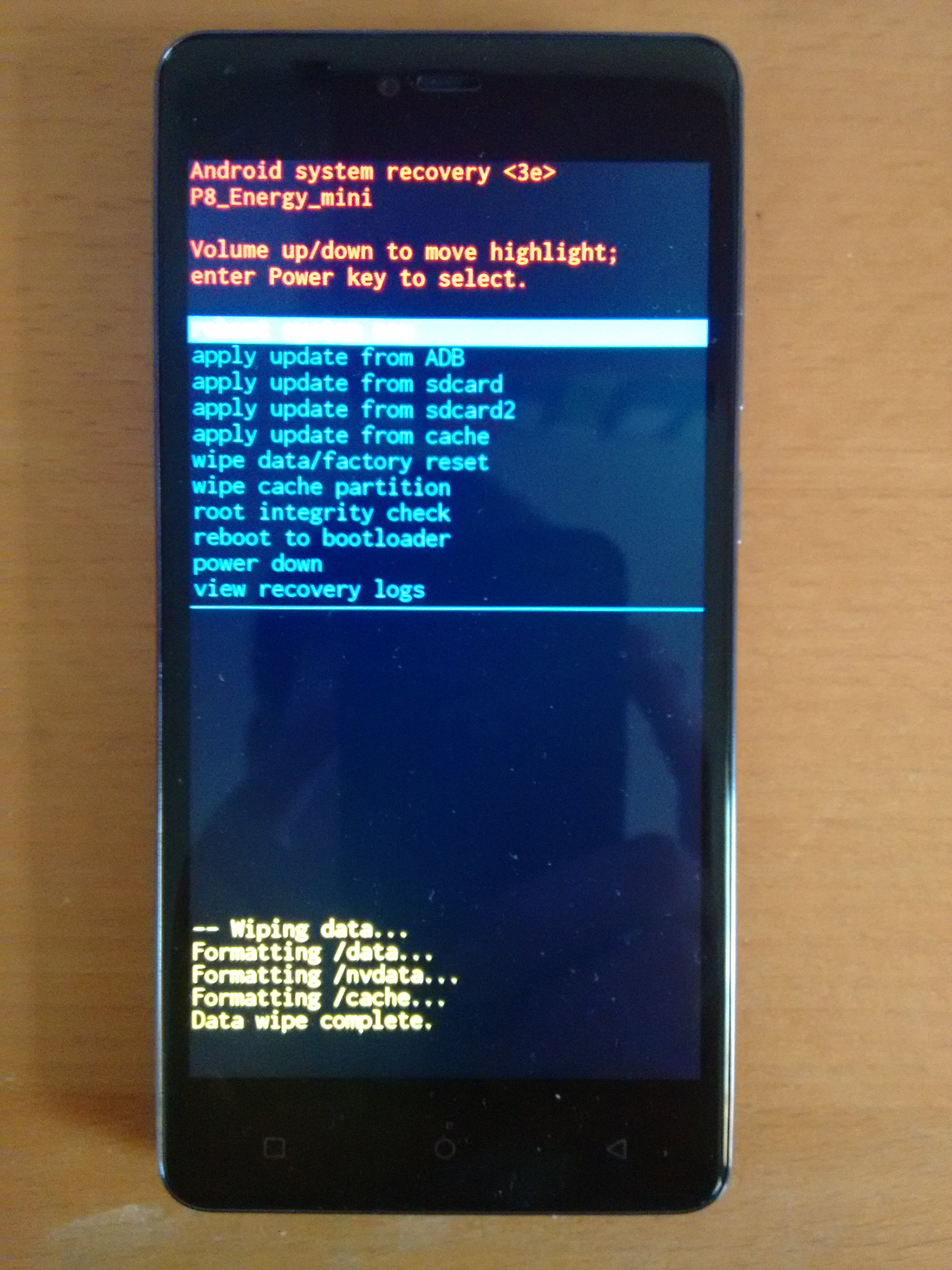

OK, Factory Reset gemacht und reboot. Hab mal ein Bild angehängt von der Systemmeldung des Fastboot-Menüs.
Den Lock bekommt man im Fastboot menü raus mit "adb oem unlock (code)"
Wo genau gebe ich das dann eigentlich ein? Sorry, ich hab echt keine Ahnung was ich jetzt tun soll :freak:
Und, bootet immer noch nicht? okay. War zu erwarten.
