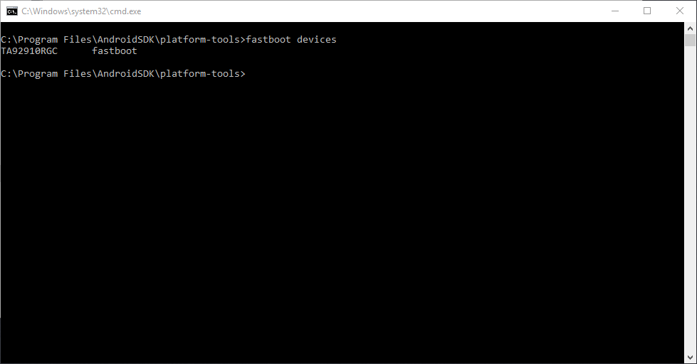

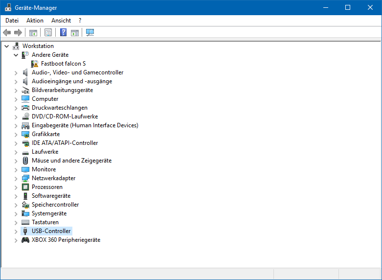

fastboot erkennt dein Gerät nicht. Ist ein Treiberproblem. Guck mal in den Geräte-Manager

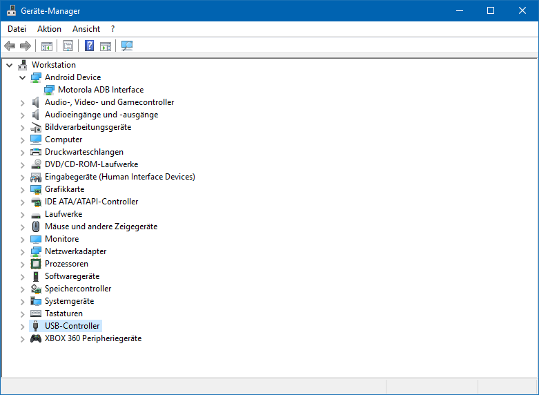

Wenns so aussieht fehlt der Treiber:
Mit richtigem! Treiber wird das als ADB Interface erkannt:

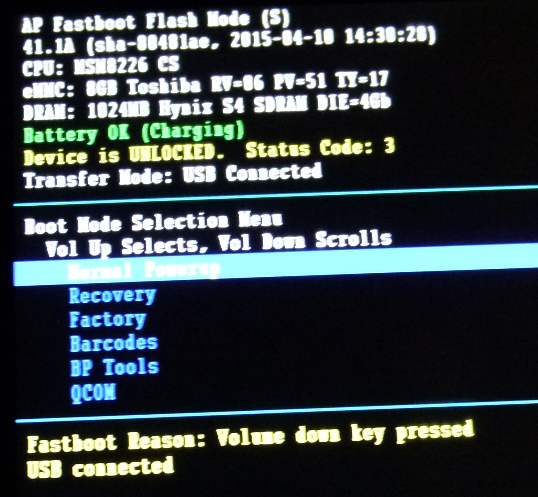

Im Display Steht dann: Transfer Mode USB connected
Sollte so aussehen:
BTW: Hast du mal im Fastboot Menu Factory ausgewählt? Versuch das nochmal.
Zumindest steht jetzt im Gerätemanager unter Android Phone "Android Composite ADB Interface" aber im Display vom Fastboot Mode verändert sich nichts auch Fastboot erkennt es nicht. Sollte der Computer mal neugestartet werden?

Der Treiber "Android Composite ADB Interface" ist auch nur im Gerätemanager sichtbar, wenn das Gerät normal verbunden wird. Im Fastboot Mode ist der nicht mehr da. Das soll bestimmt auch nicht so sein?
Im Fastboot Mode muss auch irgendwas da sein, im Gerätemanager.

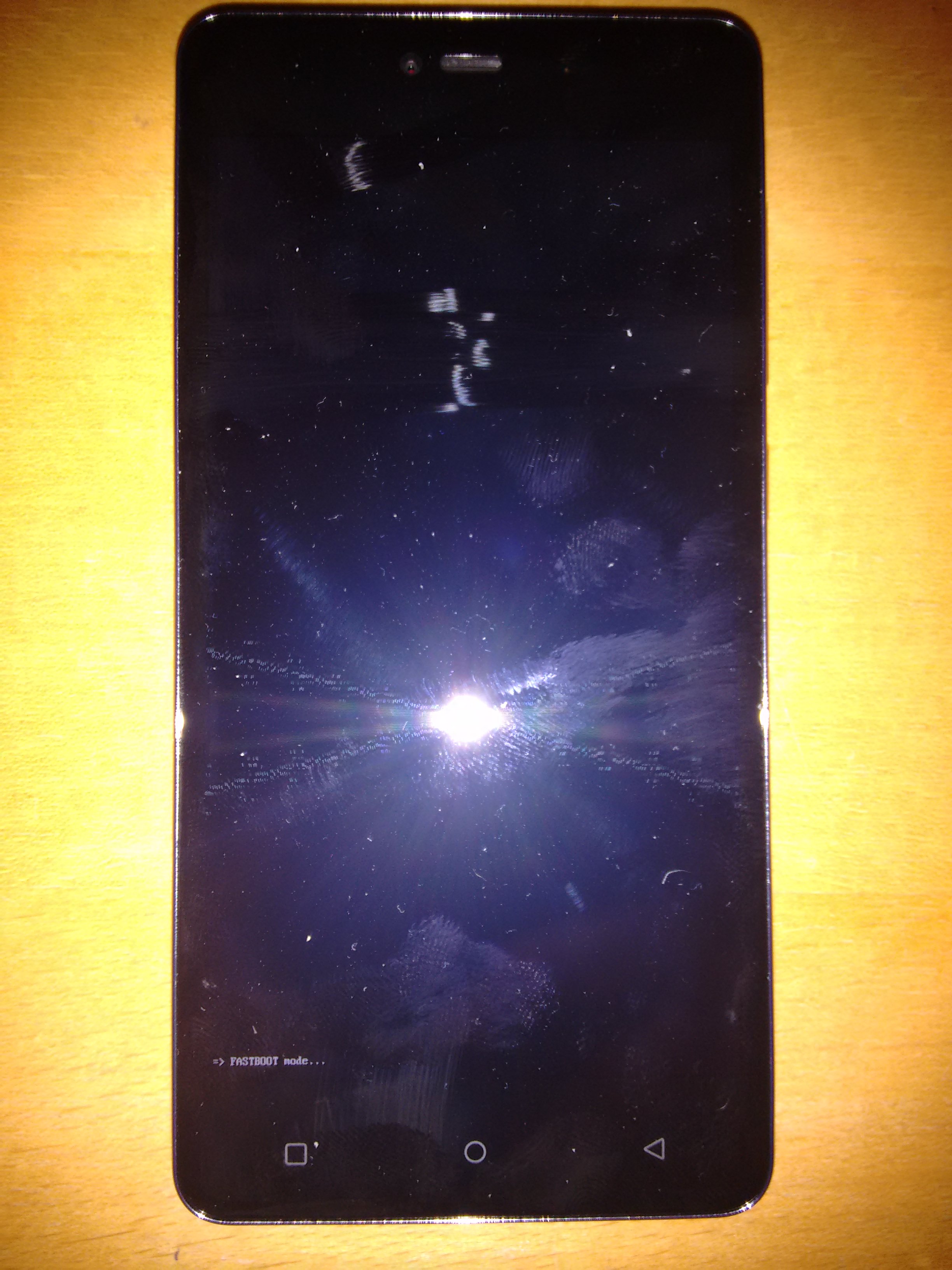

Wenn ich in den Fastboot Mode gehe steht "=> FASTBOOT mode..." unten links in der Ecke. Mehr hab ich da noch nie stehen sehen. Den Treiber hab ich von http://gsmusbdriver.com/allview-p8-energy und den ADB Driver hab ich über den Gerätemanager Rechtsklick und "legacyhardware hinzufügen" installiert.
Den 3. Treiber von der Seite habe ich installiert. Denke schon dass das ein MTK Gerät ist.

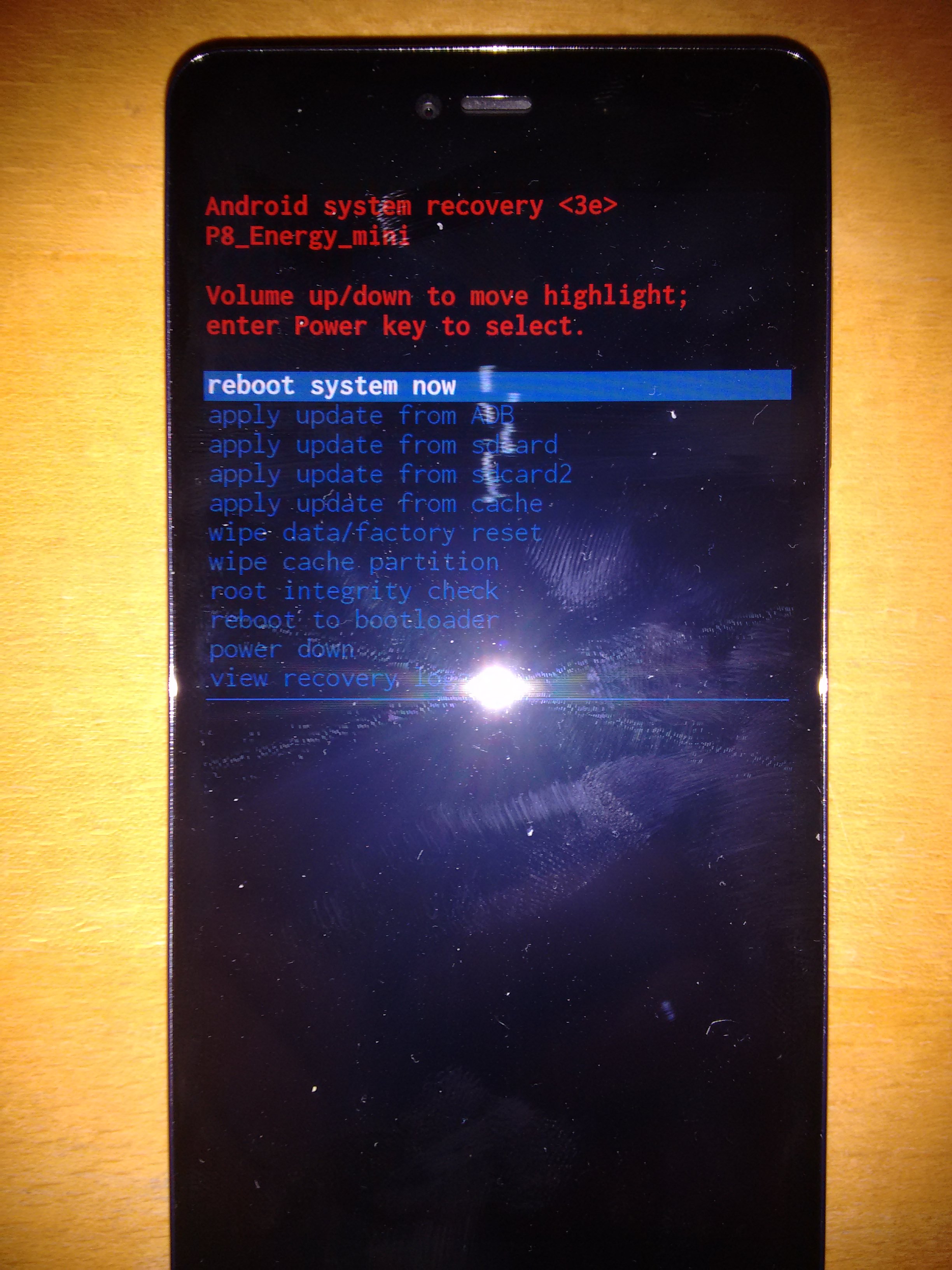

Mit der Tastenkombination POWER + VOLUME UP sieht es so aus:
Wenn ich dann auf "reboot to bootloader" gehe so:
Und "=> FASTBOOT mode..." steht in der unteren Ecke.

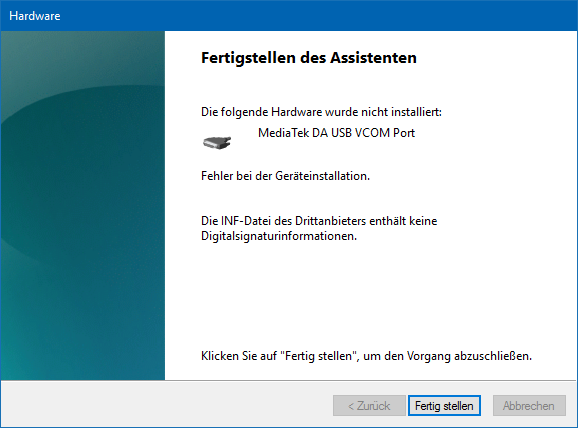

Den VCOM Treiber bekomme ich gar nicht installiert, da steht dann immer dass dieser inkompatibel sei.
Also im Gerätemanager wird irgendwas im Fastboot Modus angezeigt?!?
Im Fastboot Modus wird im Gerätemanager nichts angezeigt. Windows macht zwar den "Verbunden-Ton" es erscheint aber weder im Explorer noch Gerätemanager etwas.
Beim installieren wird "Im angegeben Ordner befindet sich kein kompatibler Softwaretreiber für das Gerät. Falls der Ordner einen Treiber enthält, stellen Sie sicher, dass dieser für "Windown x64-basierte Systeme" bestimmt ist." angezeigt.
Ja, aber leider führt das nicht zum erwünschten Ergebnis. Am Ende steht auch nur, dass der Treiber aufgrund fehlender Detailsignaturinformationen der Drittanbieter nicht installiert werden konnte.
Habe das nun nach der Anleitung gemacht, bekomme aber leider trotzdem kein anderes Ergebnis. Am Ende bekomme ich wieder die selbe Nachricht.
Okay, habe den gleichen "Fehler":
