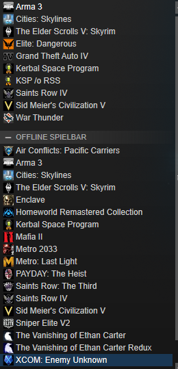

Spieleliste:Hauptsächlich der obere Teil wird gespielt
