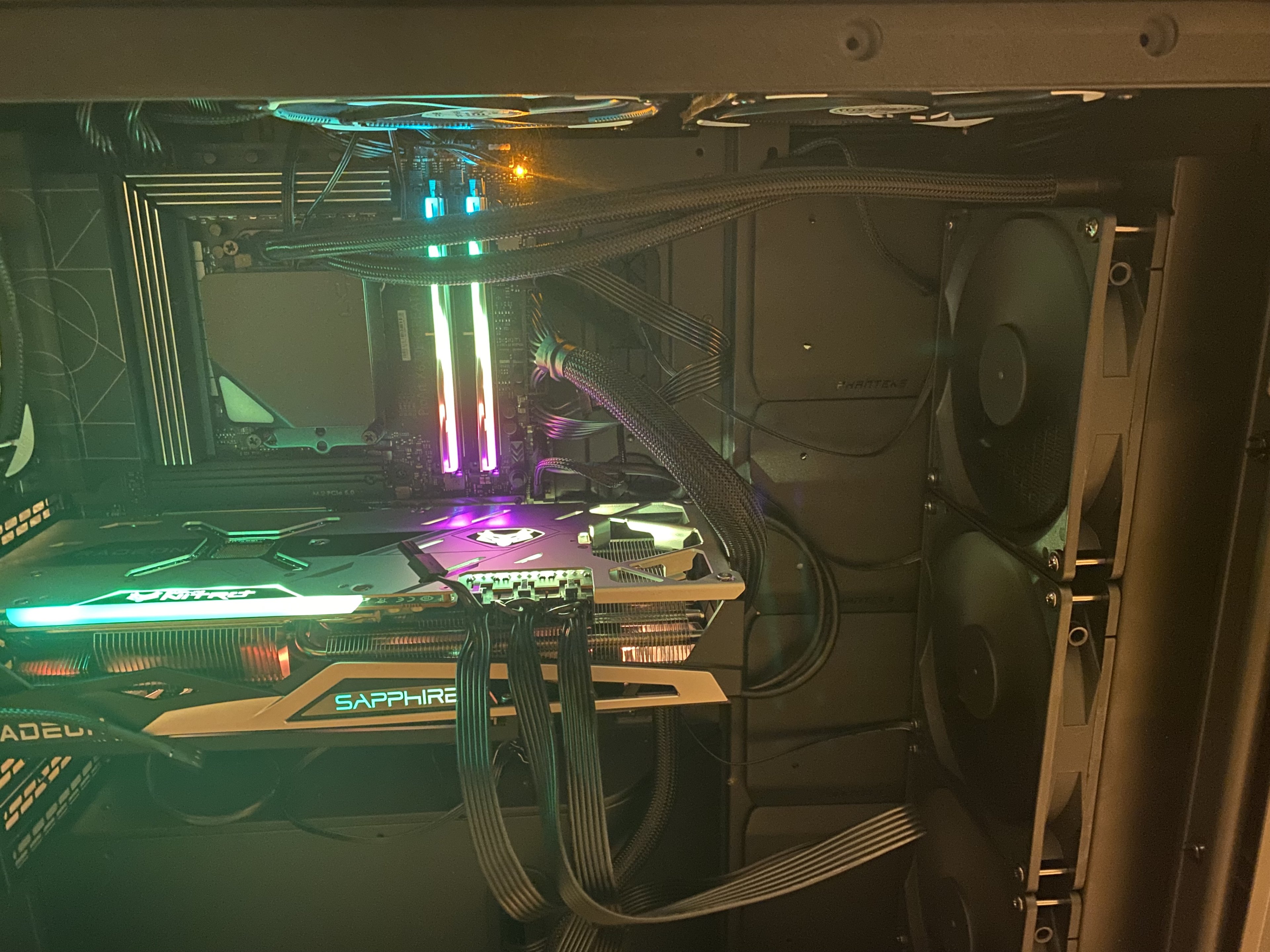

Hallo ihr,
für mich sind AiO neu und ich habe damit keine Erfahrung.
Jedoch habe ich im neuen Laborrechner eine verbaut und dies kommt dabei raus:
Ist das normal?
Wenn dem so ist, wird das Teil reklamiert - wie ich denn den 7950x kühlen soll ist ein anderes Thema..
Viele Grüße
Spock

Na Die Pumpe höher als der Radiator ist schlecht, das macht man auch nicht. Die Luft steigt nach oben und etwas Luft ist immer im System.
Bau den Radi so ein dass zumindest die Radianschlüsse höher sind als die Pumpe. Schalte Ein den PC aufrecht und Kippe ihn vorsichtig auf jede Seite 90° für 10 Sekunden, dann wieder Aufrecht sollte die meiste Luft in den Radi gewandert sein. Es dauert 1 bis 2 Wochen bis alles aus der Pumpe raus ist. War bei mir auch so und ist völlig normal.
Ging nicht anders, der Radiator kollidiert oben mit der Platine...
Bzw. der Radiator ist minimal höher.
Um Himmels Willen!
Physik; Wasser und Luft. Luft steigt nach oben. Anderes Case oder in die Front einbauen mit Anschlüsse nach Oben! Da muss etwas Luft im System sein, Wasser dehnt sich aus bei Erwärmung (fyi)
mfg
Ah mit Foto ist besser, im Video schaut es aus als hättest Du den Radi auf den Boden gebaut. Also könnte gehen, mach dass mit dem auf die Seite Legen (Vorsichtig)
Und leg mal vorne was unter dass der PC eine Weile schief, also vorn Hoch steht, damit der Radi noch höher ist. Lass dass so paar Tage laufen, dann sollte die Luft aus der Pumpe gehen.

Täuschen mich die Bilder oder hast du die Lüfter wirklich so montiert, dass die Luft von oben in das Gehäuse gesaugt wird und dann vorne durch den Radiator nach außen?
Reaktionen: C4rp3di3m
Jupp - ich weiß thermisch nicht so toll - aber das Gehäuse zu erhitzen wäre auch nicht toll

Thermisch weiß ich das.
Jedoch REIN und damit das Gehäuse mit der CPU-Abwärme zu erhitzen, ist nicht unbedingt gut.
Das dürfte für die restliche Hardware (vor allem die GPU) sogar besser sein, als das was du momentan hast.
Aktuell bläst die Frischluft auf die Backplate der Grafikkarte. Das ist nicht so ideal.
