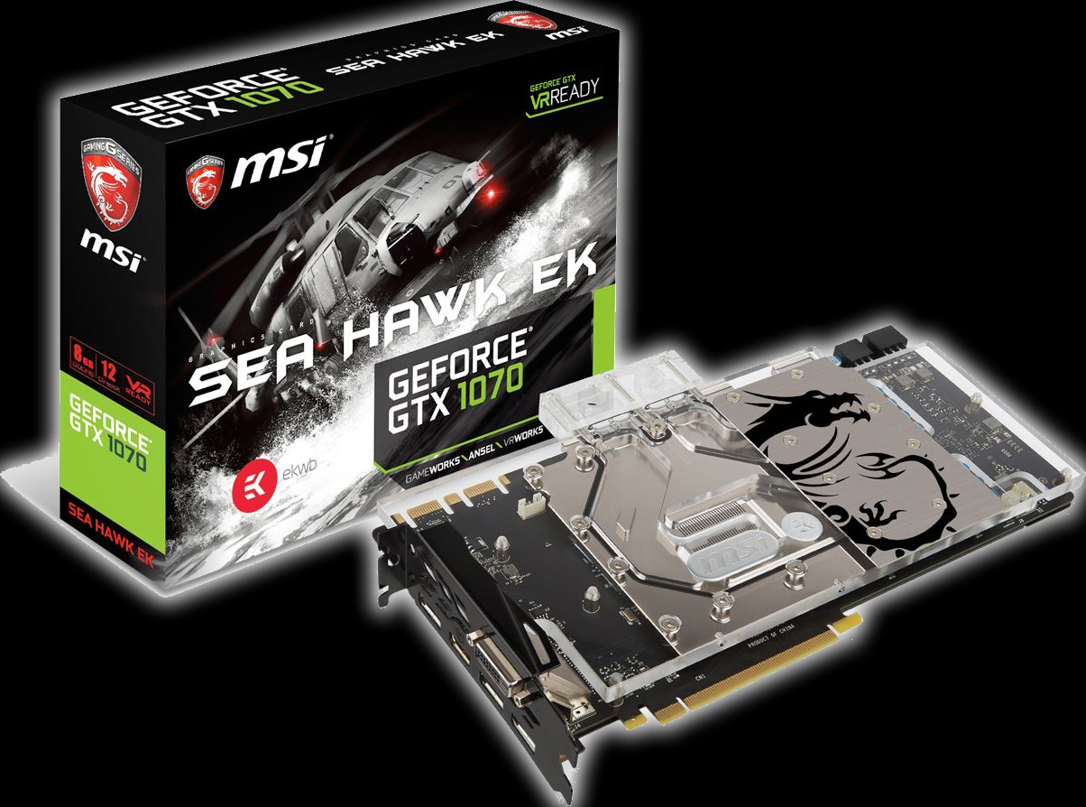

Alternativ könntest Du aber auch diese MSI GTX 1070 in den Kühlkreislauf integrieren, diese hat nämlich einen richtigen Full Waterblock, kostet aber auch ein wenig mehr, dann bräuchtest Du nur die entsprechenden Anschlüsse und Verbindungschläuche, die bekommst Du aber bei Alphacool.
Link: https://geizhals.de/msi-geforce-gtx-1070-sea-hawk-ek-x-v330-013r-a1462546.html

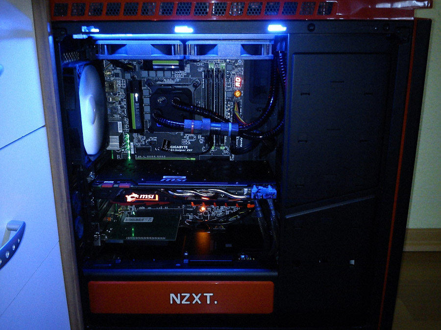

Also meine Alphacool Eisbär 240 ist gestern angekommen und ich habe diese jetzt in meinem PC verbaut, die Pumpe ist aus meinem noch NZXT H440 was gedämmt ist, nicht raus zu hören. Ich habe mich wie gesagt für diese Wasserkühlung entschieden, weil man auch eine Grafikkarte mit einbinden kann, in den Kühlkreislauf. Im Moment gibt es für die MSI GTX 1070 noch kein Eiswolf GPX Pro Grafikkartenkühler, soll aber kommen. Alternativ kann ich auch ein Waterblock [FULL Cover] auf die MSI verbauen und diese dann so integrieren, man könnte ja auch Alternativ statt der zwei mitgelieferten Lüfter von Alphacool auch zwei Noiseblocker NB-eLoop draufschnallen, dann ist es definitiv Silent. Möglichkeiten hat man ja immer, ist halt meist auch eine Frage des Geldes, immerhin kostet so ein Noiseblocker NB-eLoop Lüfter 20,00 +X ! ;)
Screen:

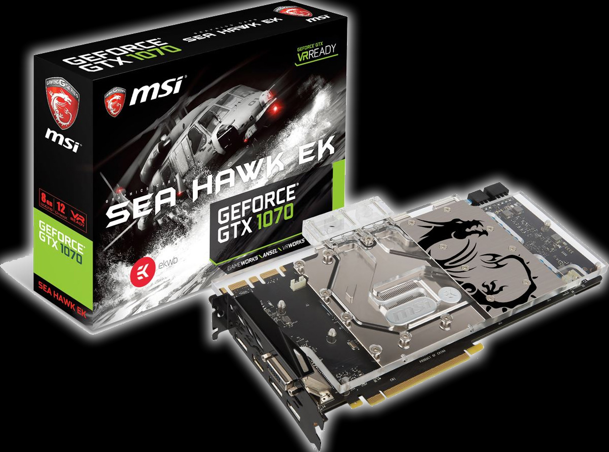

Das kann ich natürlich erst sagen, wenn ich mal meine GTX 1070 in das Kühlsystem mit eingebunden habe. Es wird auch definitiv davon abhängen, ob Du den Alphacool Eiswolf GPX Pro oder den Full-Cover Waterblock von EKWB einsetzt [vom Preis her kein Unterschied], als Grafikkartenkühler. Das beste Ergebnis wirst Du sicherlich mit einem Full-Cover Waterblock erzielen [da alle Komponenten mit Wasser gekühlt werden, bei der Eiswolf GPX Pro wird nur der GPU Chip über Wasser gekühlt, der Rest über den Aluminium Block] . In meinem Fall für die MSI wäre das dieser hier:
Ich Denke schon, das der 240er Radiator ausreicht und wenn nicht, dann kannst Du ja immer noch jederzeit einen weiteren 120/240/360er Radiator dazu kaufen, also das ist nicht das Problem. Wichtig ist nur, wenn Du eine Grafikkarte zusätzlich mit in das Kühlsystem einbindest, die Kühlflüssigkeit auch mit aufzufüllen! ;)
@Eddy@Aquatuning
Das ist leider Falsch! Der Wasserkreislauf bei der Alphacool GPX-Pro bezieht sich nur auf den GPU-Chip, die Spannungswandler werden durch den Aluminiumblock gekühlt, aber durch diesen fließt kein Wasser. Daher ist ein Full-Cover Waterblock immer besser, weil das gesamte PCB inkl. der Spannungswandler über den Wasserkreislauf mit gekühlt werden.
Siehe hier: https://www.youtube.com/watch?v=h1hxmV3p5cQ
Spule das Video einfach auf 04:32 vor, das siehst Du wie der Wasserkühler abgenommen wird [man kann nämlich den Aluminium Block austauschen, wenn man sich z.B. eine neue Grafikkarte kauft, vorausgesetzt dieser ist dann auch Verfügbar] und das kann niemals das Ergebnis von den Temperaturen herbringen, als wenn ich einen Full-Cover Waterblock nutze von EKWB, der das gesamte PCB abdeckt inkl. der Spannungswandler und mit Wasser versorgt. Und die Temperaturunterschiede bei den Spannungswandlern sind nicht marginal, sondern deutlich niedriger. Daher würde ich diese Lösung [auch vorausgesetzt natürlich, dass ein solcher Full-Cover Waterblock für meine Grafikkarte / Custom-Modell verfügbar ist] immer bevorzugen, zumal die kosten mit knapp über 100,00 Euro für beide Systeme fast gleich sind. ;)

Der Block wird doch mit gekühlt. Nicht nur gucken sondern auch zuhören! Wozu ist den noch WLP auf dem ALU-Block? ja das Wasser durchströmt nicht den Block aber gekühlt wird dieser trotzdem.
@Reziel
Durch den Aluminiumblock fließt kein Wasser Sorry, kannst Du eindeutig sehen, wo er die Wasserkühlung entfernt!
