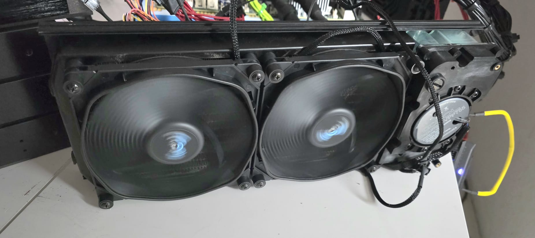

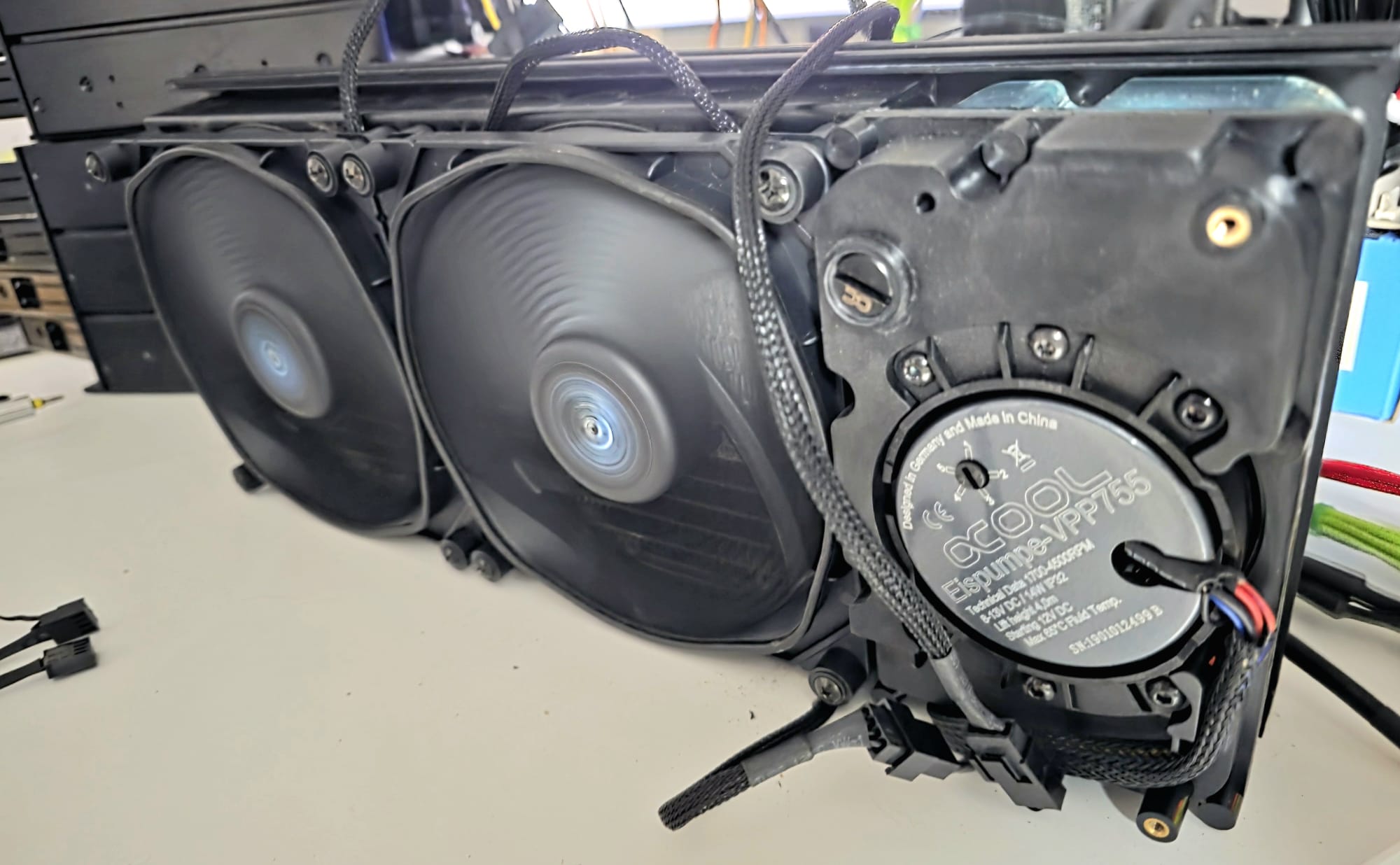

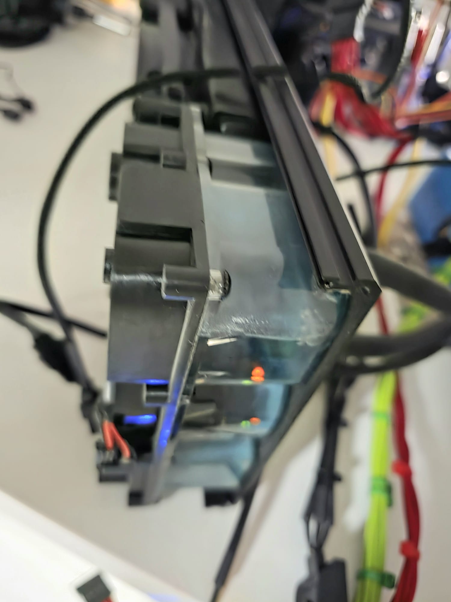

theoretisch macht deine aussage sinn...aber wie soll das praktisch laufen ?
die jetzige ist eingebaut in einem metal-case-
du hast recht, die pumpe ist gut.
aber wo soll ich sie denn bei einem neuen radiator, der nicht mehr in diesem case passt den reinmontieren ?
wie du siehst, ist der behälter und die pumpe ein stück, keine ahnung wie ich das an einen grösseren radiator montieren soll...vielleicht hast du konkrette praktische ideen ?

@oskdueh du lässt den alten Radiator drin und hängst nen 2ten dazu über Schnellkupplung
Edit: @oskdueh
hier gibts vorbefüllte Radis mit Schlauch und Schnellkupplung:
https://shop.alphacool.com/shop/radiatoren/vorbefuellte-radiatoren/
Kühler dazu https://geizhals.de/?cat=coolw&xf=4673_TR4/sTRX4/sWRX8/SP3
--> Fertig
Du musst mal schauen ob man die Schläuche an deinem aktuellen CPU Kühlblock abbekommt und dann am neuen weiter Verwenden kannst wenn nein brauchst du noch schlauch und 2x Fittinge.
Damit alles zueinander passt: deine Alphacool sollte 11/8 Schläuche verwenden (gem. Computerbase Test):
https://shop.alphacool.com/shop/sch.../16-id-uv-aktiv-black-3m-9-8ft-retail-package
https://shop.alphacool.com/shop/ans...mm-anschraubtuelle-g1/4-geraendelt-black-matt
Reaktionen: oskdueh
