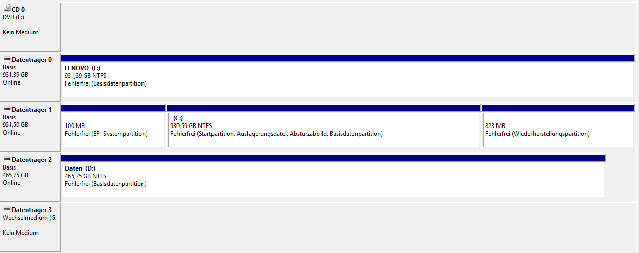

Ok sorry. Zu wenig Infos von mir.
Habe die Platte eben noch mal bei mir am Rechner drangehängt.
Also, es ist nur eine Partition!
Ich komme drauf.
Allerdings sind dort nur angelegte Ordner mit Daten.
Die Ordnerstruktur der Systempartition ist nicht vorhanden.
Ist das normal?
Ich habe leider den defekten Laptop nicht da.
Jetzt kommt mir die Idee, dass da vielleicht noch ne M.2 verbaut war und die als Systemplatte genutzt wurde.
Das würde einiges erklären.
Muss ich später mal telefonieren.
Die Person kennt sich allerdings null aus.
Ich werde mal nach dem Modell fragen, dann kann ich zumindest schauen, ob in der Laptop Reihe ne M.2 verbaut ist.

Was meine Vermutung evtl. bestätigen könnte, dass da noch ne kleine Platte drin war. Oder?
Es geht um die E Partition.
Das ist eine reine Datenpartition, wie es aussieht, alle weiteren wie beim Datenträger darunter fehlen.
Verdammt!
Ok. Dann versuche ich mal zu klären, um welches Modell es sich handelt.
Wenn da wirklich ne M.2 drin ist, soll er sich ein externes Gehäuse kaufen. Dann haue ich die da rein und sichere seine Daten.
