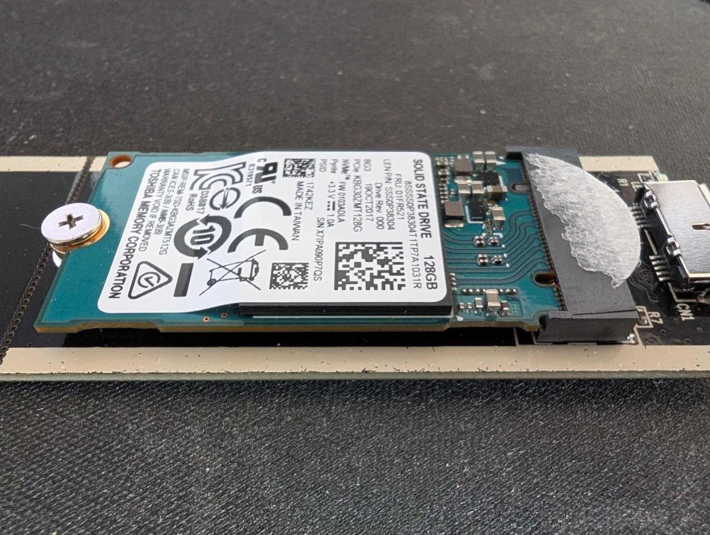

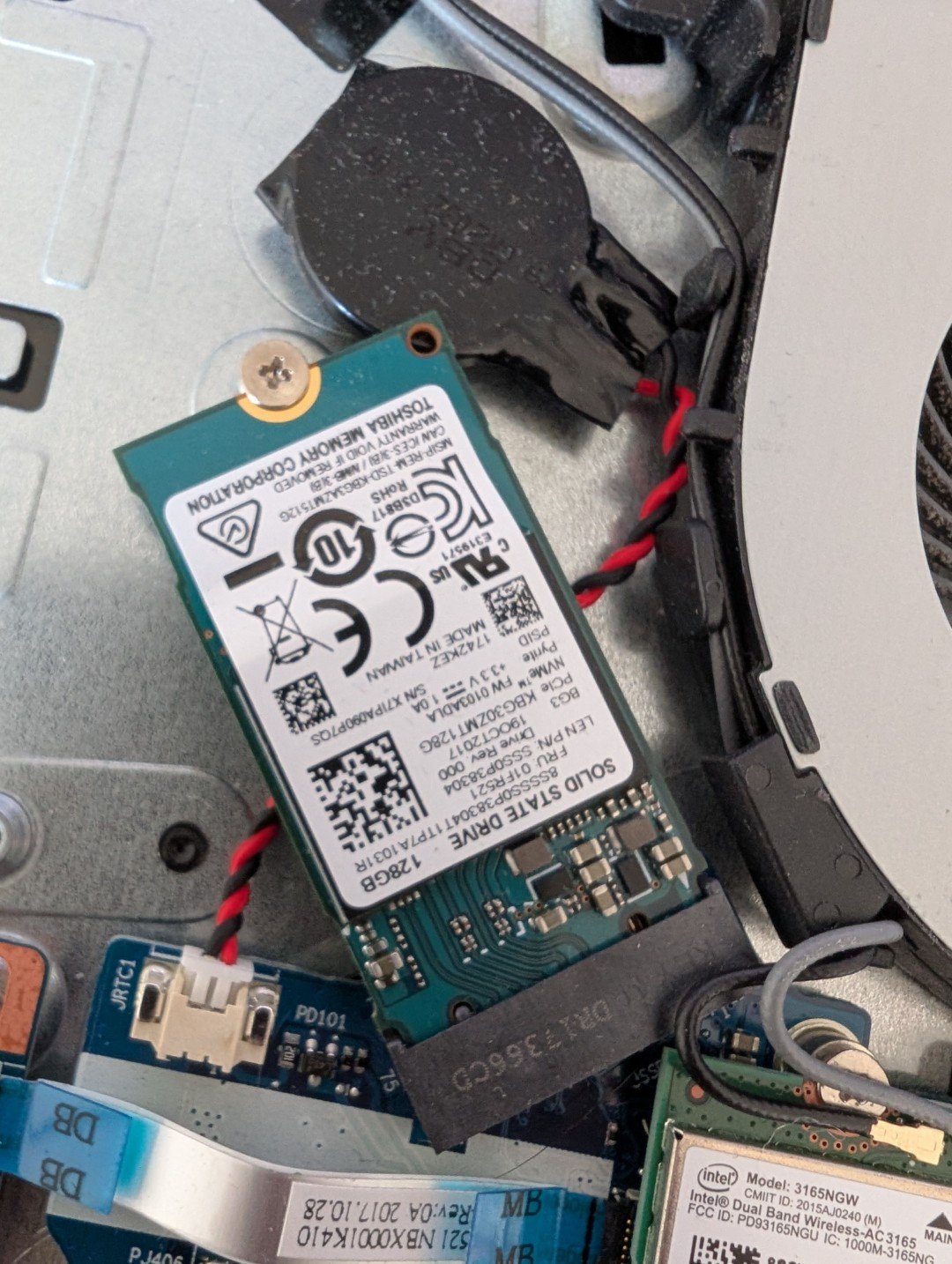

Ich habe den Laptop wieder bekommen und siehe da.... es war tatsächlich eine verbaut.
Ausgebaut und auf die Platine des externen Gehäuses gesteckt.
Ins externe Gehäuse gepackt und via USB Kabel an meinen Rechner gesteckt.
Was soll ich sagen...... es tut sich nichts.
Ist definitiv ordnungsgemäß verbaut aber ein weiteres Laufwerk wird leider nicht geladen.
Das macht mich echt verrückt.
Das externe Gehäuse ist nagelneu.
Was mache ich nun?
Was für ein Gehäuse ist es? Die SSD ist eine NVMe, wenn das Gehäuse nur SATA unterstützt, wirst Du sie nich lesen können.
P.S.: Wie vermutet, nur SATA.
Ok. Bedeutet im Klartext, dass das externe Gehäuse also doch das falsche ist.
Supi! Also anderes Gehäuse, das NVMe unterstützt.
Reaktionen: BFF
Korrekt.
clown4life schrieb:
hardwaretechnisch nicht mehr funktioniert
Was das auch immer bedeuten mag. Wenn die Disk beschädigt ist, nutzt dir ein externes Gehäuse gar nichts. Wenn das Gerät mit einem Blue Screen startet, kannst du über einen Bootstick die Daten gemäß Beitrag in Post #20 kopieren.
Das Gehäuse ist gem. Beschreibung richtig, da es sich bei der SSD um eine M.2 Sata SSD handelt.
Wenn die SSD im Laptop und im Gehäuse zicken macht, ist der Verdacht naheliegend, das die SSD defekt ist.
Da steht aber etwas anderes drauf.
Anyway.
Die SSD wird vermutlich gehimmelt sein.
